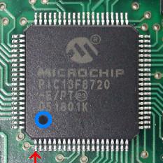

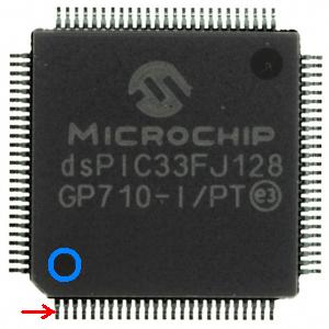

(#) cassis hozzászólása Szept 10, 2010 /
Engedjetek meg egy triviális kérdést:
SMD IC nek (4 oldali kivezetésű TQFP tok) melyik lesz az 1 es lába?
A gondom az, hogy az adatlapot nézve a bal felső sarokban ott van a pont, jelezve a sarkot, majd így fordítva az IC -t a bal oldalon felülről lefele kezdődik a számozás. Eközben az IC felirata balról jobbra helyesen olvasható.
Azonban, ha így forgatom fizikálisan az IC-t, akkor a típus felirat balkéz felől olvasható. Az IC-n egyébként van még két kisebb mélyedés a sarkoknál, de azok nem olyan mélyek mint a korábban leírt.
Most szerintetek én vagyok a vagy tényleg nem egyértelmű.

(#) Norberto válasza cassis hozzászólására (») Szept 10, 2010 /
Példaként csatoltam néhány képet TQFP tokozású alkatrészekről.

(#) cassis válasza Norberto hozzászólására (») Szept 10, 2010 /
Norberto lehet segítettél, rögtön megnézem hogy is állok!
(#) patexati válasza cassis hozzászólására (») Szept 10, 2010 /
A szabvány vonatkozik rá ne az írást nézd! Egy kép azért segítene,hogy mi is lássuk miről lenne szó!
Hát igen. Lehet, hogy elnyomtaták a feliratot.
Nekem 18f67j50 -em van, ez hasonlatos norberto 01.jpg jére, igaz itt nincs sarkolás. A pont tud kerülni a bal alsó sarokba, ekkor olvasható a felirat is, mint a fent említett képen látszik. (próbáltam én is fényképezni, de olyan rossz lenne a felbontása, hogy feladtam)
De akkor ha elfogaduk, hogy úgy jó a jelölt 1 es láb helye, ahogy norbertó 1.jpg jén is látszik, akkor azon is 90 fokkal el van forgatva a felirat az adatlaphoz képest.
Jól gondolom?
(#) patexati válasza cassis hozzászólására (») Szept 10, 2010 / 1
Igen jól! A lényeg,hogy az 1-es láb legyen pontosan azonosítva!
(#) Norberto válasza cassis hozzászólására (») Szept 10, 2010 / 1
Az 1-es láb mindig a pöttyhöz legközelebbi kivezetés lesz, ahogy az előbb csatolt képeken is van. A felirat iránya legtöbbször egyáltalán nem mérvadó.
Szerintem úgy lesz bekötve nálad a PIC, ahogy a 01.jpg-n szerepel a jelölés.
