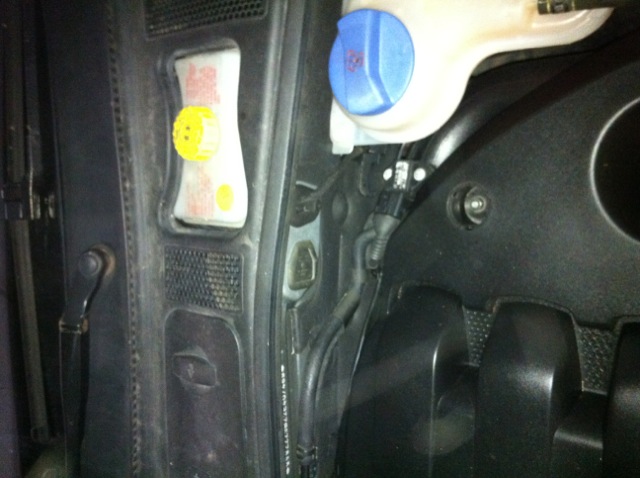

Fiúk! Egy kis segítség kellene. Egy 2005-ös WWpassat-ba kellene blokkolót szerelnem. Egyszerűen nem tudom hol lehetne egy szál drótot bevezetni. Ha valaki már csinált ilyet legyen szíves ossza meg velem.
Mi mondjuk nem passaton, de hasonlo konstrukcion, a pedal kornyeken talaltunk egy gyarilag ledugozott lukat a tuzfalon.
Már azt hittem rosszúl mértem. No akkor OK
Ha bírsz várni kicsit,holnap délelött csinálok képeket a saját kocsimról,hogy én hol vittem el . Elöször az ECUnál akartam,de a doboz tetejét nem birtam levenni ,volt egy használaton kivüli tömszelence onnan balra.. Fotók csütörtök délelőtt
Renault Mégane-on és egy Peugeot 306-oson is a pedálok feletti gumidugón vittem át a kábelt. Tippre a Passat-on is ott lesz valahol. A fő kábelköteget egyetlen helyen szokták átvinni a tűzfalon és mindig a biztosítéktábla közelében, általában egy gumidugón keresztül, esetleg valami epoxi-szerűséggel kiöntött lukon keresztül. Szokott lenni annyi hely mellette, hogy át lehessen vezetni a kábelt, persze csatlakozó nélkül. Én egy kis 3-as fúróval előfúrtam, aztán egy acéldróttal áthúztam a lukon a kábelt. Csak vigyázz, hogy ne sértsd meg a gyári kábelköteget...azt baromi nehéz lesz javítani!
A tűzfalat ne próbáld megfúrni! Vastag a lemez, eszetlen nagy meló, nem lehet rendesen hozzáférni és tutira nem ott lukadsz ki a másik oldalon, ahol szeretnéd. Tapasztalatból beszélek
Nagyon köszönöm sokat segítesz.
Általában én is megoldom főleg kisebb autóknál, de itt elakadtam. Túl széles a műszerfal, azt sem tudom hol kezdjek neki. De remélem hbfj kolléga segít. Azt hiszem neki is ilyen autója van. Köszönöm a tanácsokat.
Remélem,hogy ez a modell kell Neked-emlékeim szerint már 2005-ben gyárottták a B6-os passatot is,nekem még B5.5-ben van -de igy oldottam meg.A TESA szalaggal körbe tekert vezetékek mennek a fejekhez
Nagyon köszönöm hogy ennyit dolgoztál vele. Szerintem ez a típus. A lyuk gyárilag ott van? nem vettem észre pedig azt a fedelet én is lebontottam. Holnap megnézem. Mindenesetre szép munka! Gratulálok.
Persze,minden gyári tömszelence ..nem furtam semmit
