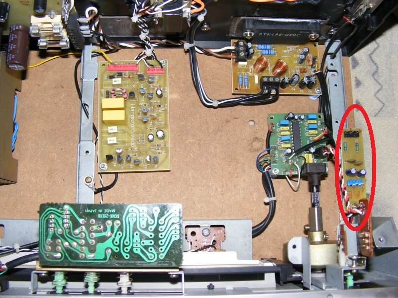

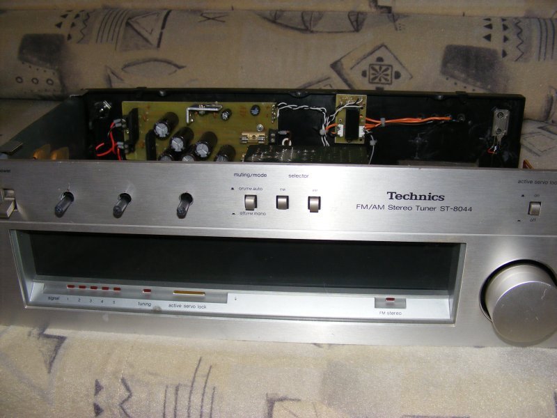

(#) 1269 hozzászólása Nov 14, 2010 /
Köszönöm mindenki segítségét, aki hozzájárult az erősítőm megépítéséhez.
A család és az ismerősök azt kérdezik, hogy 40 éves fejjel kell ezt elkezdeni?
Persze, sosem késő...
Volna egy kérdésem is:
Készülőben a második erősítőm, (az elsőből sokat tanultam) Az egyik barátom hozzámvágott egy régi rádiót, ez lessz a háza. Sokat variáltam az előerősítő illesztésén a végfokhoz, netes keresés közben találtam egy egyszerű szűrőt: 10µF sorba, 20pF párhuzamba, 100 Ohm sorba. nem tudom van-e értelme ezt még közbe rakni. A panelt elkészítettem, de még nem kötöttem be.
Mellékelve 2 kép.
Előre is köszi a válaszokat.

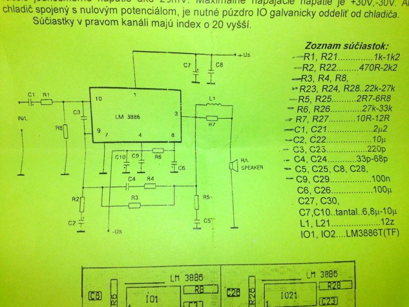

Hali. Van egy KIT, amibe LM3886 adja az erőt. Egy kapcsolás is van hozz, viszont én nem vagyok jártas az erősítőkben, nem tudom milyen táp kel hozzá. Azt tudom hogy szimmetrikus. papírba azt írja hogy max 30V. Szükségem lesz egy toroid trafóra, aminek a kimenetén, mondjuk 2x 24V, de hány VA? És mondjuk egyenirányítás, szűrés?

Lesz ,,egy,, kivezetés. (nem szó szerint egy kábel) De ha nem kötném össze a két erősítő tápját, akkor 2 helyről jönne a tápkábel, így csak egy helyről jönne. Van egy trafó, 2x25V 225VA, az jólesz? ehhez egy 8A egyenirányító, kondi, és szólhat is?
