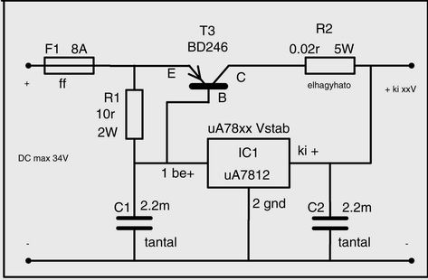

(#) sromi hozzászólása Okt 19, 2010 /
Pár butának tűnő kérdés: a mellékelt képen látható kondenzátorok értéke mekkora? az mikron akar lenni vagy milli? és az ellenállások értéke? Valamint akkor most ez a kapcsolás, hogy is működik? A tranzisztor értem, a kondikat értem, a biztosíték világos, és az IC bemenete illetve a testelése is világos, annyit nem értek, hogy ha az IC 12 V "állít" elő, akkor a tranzisztor által átengedett áram feszültsége nem zavar be a képbe? Vagy az IC rá korrigál úgy, hogy ha több feszültség van a tranzisztor után, akkor azt leszabályozza magán keresztül?

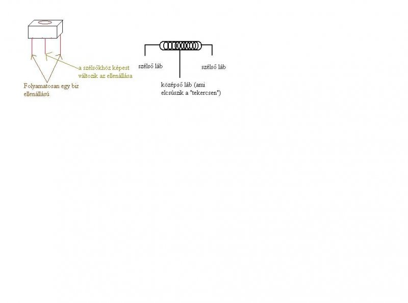

(#) Dániel X hozzászólása Okt 19, 2010 /
Van egy trimmer potméterem és annak van 3 lába. Hogyan kössem be?
(#) Balaa16 válasza Dániel X hozzászólására (») Okt 19, 2010 /
Ha jól tudom: A két szélső lába közt van egy megadott ellenállás érték(pl:1kOhm). A középső és a szélsők között változik az ellenállás, ahogy forgatod.

(#) _JANI_ válasza sromi hozzászólására (») Okt 19, 2010 /
Szia! Az általad mellékelt tápegység-(Bővebben: Link)-ben a szűrőkondenzátorok 2.2µF-( mikro )-osak lesznek. ( Tantál kondenzátort azt hiszem max 100µF-ig készítettek, amíg gyártották. )
A Kapcsolás a következőképp működik:
Kis terhelésen a ( 1A alatt ) a T3 tranzisztor lényegében zárva van, mert az R1 ellenálláson nem lesz elég feszültség a tranzisztor kinyitásához. Az R1-en átfolyó áram növekedésével a T3 tranzisztor is kezd kinyitni és a kimenő áram egy részét átvezeti magán, mintegy árveszi a terhelő áramot az IC-től. A T3-tranzisztoron sokkal nagyobb áram is folyhat mint az uA7812-őn, mert az R1 - IC által létrehozott feszültségosztót "zárja rövidre", az R1-en létrejövő nyitófeszültségtől függően. A C1-C2 a kialakuló feszültségeket szűri meg.
Az R2 a tranzisztoron átfolyó áramot korlátozza. Bár kicsi értéke nem egészem erre utal.
A 8A-s biztosíték ( F1 ) értéke alapján, KB: 6-7A lehet a tartós kimeneti árama a kapcsolásnak.
