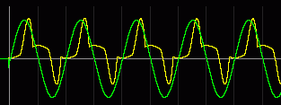

(#) lapose válasza Alkotó hozzászólására (») Nov 22, 2010 /
„valóban képesek a jelalakot formálni, de csak a kimenetükün”
A csatolt képen egy tipikus PFC nélküli csúcsegyenirányító bemenetén előforduló jelforma látható. Zölddel ábrázolva a hálózati feszültség, sárgával az áram. A csúcsegyenirányítás miatt nem sok köze van a szinuszhoz. Ezt veszi fel a hálózatból.

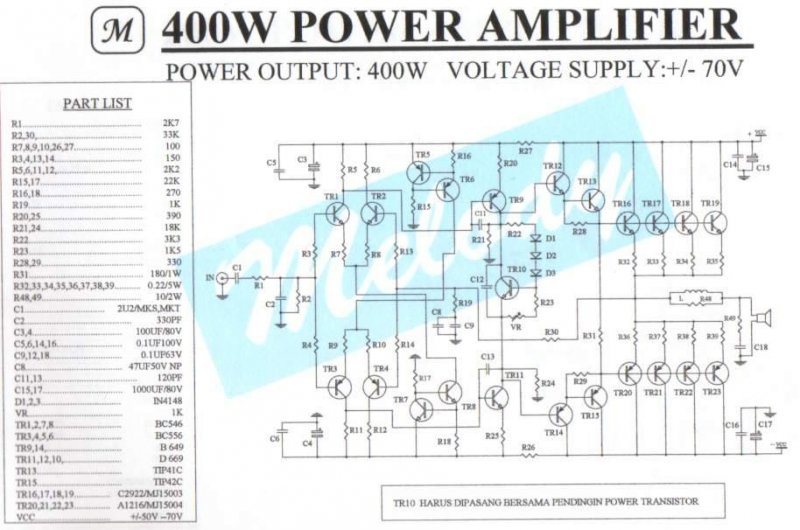

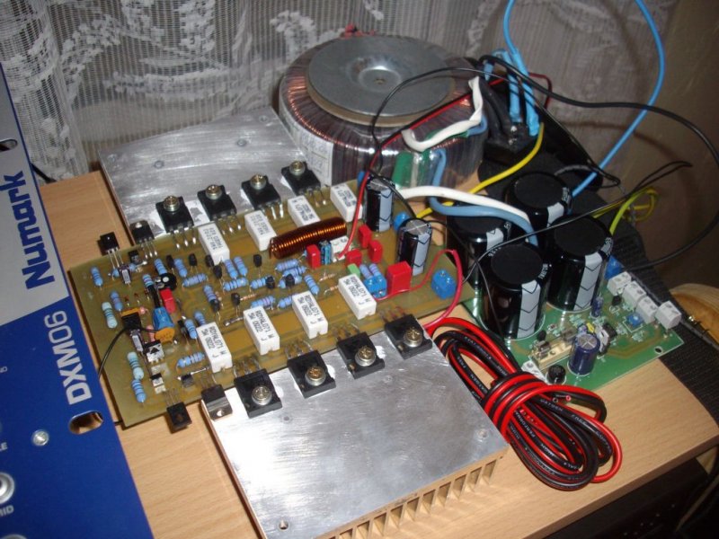

(#) emersys hozzászólása Nov 22, 2010 /
Üdvözlök mindenkit a Blogon!
Építettem egy nagyobb teljesítményű Bipoláris tranzisztorokból álló kis végfok modult , aminek elég szép hangja van, és persze csodás mélyei. Végtranyó MJL3281A és komplementere.
Ideiglenesen felbordáztam , persze ennél sokkal szebb meg nagyobb bordán foglal ő majd helyet ,de a nyugalmi áram meg egy kipróbáláshoz ez is tökéletes volt.
Viszont van ennek a modulnak sajnos egy rossz arculata is... gyárilag az alapkapcsolás nem tartalmaz kimeneti rövidzár elleni védelmet, pedig egy ekkora modulnál már ez elkerülhetetlen, hogy ne csak a hangszóró legyen védve hanem az erősítő maga is a drága tranzisztoraival együtt.
Lényeg h én szeretnék bele egyet kreálni. Nézegettem sok kapcsolást és sok helyen tapasztaltam ,hogy 2 tranyóval (bc546-556) figyelik a hirtelen megugró túláramot rövidzár esetén. Az elméleti működése az lenne ,hogy a végtranzisztorok emmiter lábát figyelve a meghajtó tranzisztor(ok) bázis áramát korlátozva elmenjen a kivezérlés a végtranyók felé. Elvileg itt pár nano sec- ről van szó ami elég gyors.
[i]is építettem próbapanelre egy ilyet de mivel nekem a meghajtóm egy darlington kapcsolás ezért nincs egyszerű dolgom vele...
Ha valakinek van használható tanácsa azt előre is köszönöm , mert addig nem kapcsolom be míg ez nincs benne
(#) Ge Lee válasza emersys hozzászólására (») Nov 22, 2010 /
Nem az emittert kell figyelni hanem az emitterellenálláson eső feszültséget. Ez a feszültség nyit egy tranyót aminek a bázisa egy ellenállásosztón keresztül elő van feszítve (visszahajló karakterisztika) azért, hogy rövidzár esetén már akár 1-2 tized volt is elég legyen a nyitásához. Ennek eredménye képpen az erősítő teljesen kivezérelhető, viszont rövidzárban nem lesz túl nagy az áram. Meríthetsz ötletet pl. a HTA eredeti rajzából, abban is ilyen van és az is darlingtonos.
(#) agressiv válasza emersys hozzászólására (») Nov 22, 2010 /
Én ezt a végfokot használom már régóta, és egy stabil strapabíró végfok, a hangja nagyon jó, és a paraméterei is.
Szerintem kár lenne elrontani ilyen túláram védelemmel, mert éppen az tetszik nekem benne, hogy teljes kivezérlésen is keményen, dinamikusan szól.
Amúgy nekem nem is volt szükségem rövidzár elleni védelemre, mert alacsony hangerőn nem tud kárt tenni benne egy kis zárlat, nagy hangerőn pedig kiolvad a biztosíték, és meg is van oldva a védelem mindenféle hangminőséget rontó megoldás nélkül, pedig én csak 3 pár tranyóval csináltam
Az optimális nyugalmi árama 120-150mA végfokonként, itt van a legjobb THD/N viszonya és otthoni hifi erősítőnek is tökéletes, akárcsak diszkózásra!
(#) Ge Lee válasza agressiv hozzászólására (») Nov 22, 2010 /
Nem elrontja vele hanem biztonságossá teszi. Ha az benne van attól még ugyanúgy fog szólni teljes kivezérlésnél is. A biztosíték pedig nem véd sem túlvezérlés, sem rövidzár esetén.
Köszi, hogy ilyen gyorsan reagáltatok rám!
Én magam is sajnos tisztába vagyok benne, hogy itt nano secundom-ok ról van szó amihez nem elég sajna egy biztosíték...
Bipoláris tranyók esetében főleg gyorsan kell cselekedni fet még tovább bírja sokkal , mivel ott a végek is nagyobb áramra vannak kiképezve, egyenlőre nézegetem mi lenne nekem a legideálisabb bele, ami müködne is benne...

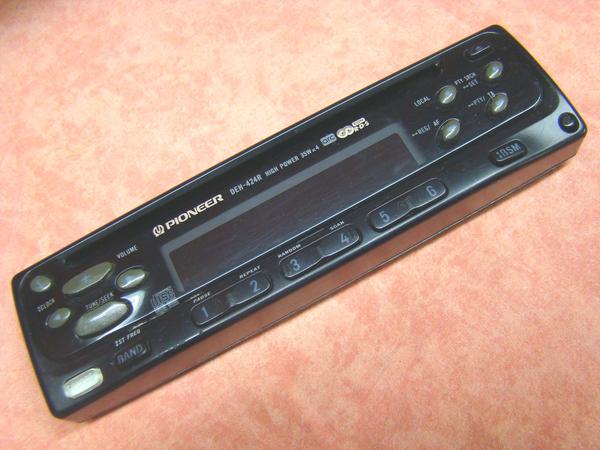

(#) Dayday hozzászólása Nov 23, 2010 /
Hello.Van 1 Pioneer DEH-424R 4x35 W os CD lejatszom autoba....a kerdes az hogy hany W RMS es melynyomot tehetek ra erosito nelkul? koszi szepen elore is
