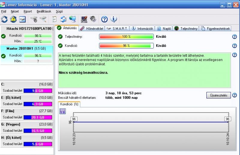

(#) belfi2 válasza _ampervadasz_ hozzászólására (») Okt 24, 2010 /
Hát igen! Nem semmi kis program a múltkor kaptam egy Maxtort mindössze 9.5 GB.Először 100%-ra írta a HD Sentinel aztán 258 rossz szektort.6 óra alatt lett kész 3200 rossz szektort javítva :csodalk: Most mindössze 4 van benne és kiválóan működik.

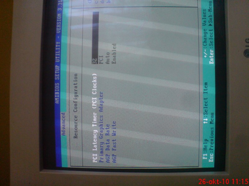

Sziasztok.Olyan bajom van,hogy ASROCK K7S41GX lapom van és nem tudom letiltani az alaplapi videokártyám.Ha beteszem a kártyát nem indul egyikről se a monitor.Mit csináljak?Bios frissités?
(#) belfi2 válasza sanyi841224 hozzászólására (») Okt 25, 2010 /
Hali! Az eszközkezelőben próbáltad?
(#) sanyi841224 válasza belfi2 hozzászólására (») Okt 25, 2010 /
Szia.ott csak annyit csináltam,hogy letiltottam de mást nem.A biosba kéne valamit csinálni vagy nem?
(#) _ampervadasz_ válasza sanyi841224 hozzászólására (») Okt 25, 2010 /
Szia. fogod beteszed a kártyát, de az alaplapira dugod a monitort, letiltod BIOS -ban az alaplapit, és beállítod hogy az AGP -t használja. Ergo, a beállítást nem az eszközkezelőben kell kezdeni.

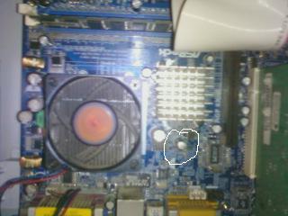

Sziasztok. Akadt meg egy gondom. Menetközbe leállt a vinyo, azóta nem ismeri fel. nem zörög , nem sípol. Szétszedtem a gépet és láttam hogy egy kondi fel van hólyagosodva. Az baj? Lehet hogy amiatt nem megy a vinyo?

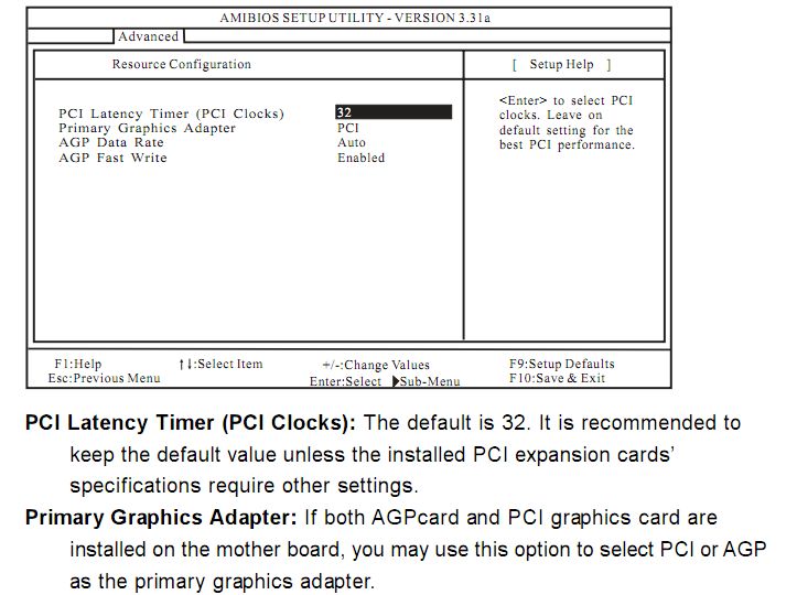

(#) belfi2 válasza _ampervadasz_ hozzászólására (») Okt 25, 2010 /
A BIOS-ban csak az tudja kiválasztani hogy melyik legyen az elsődleges grafikus adapter, PCI vagy AGP. Mivel az alaplapi is AGP így azt az eszköz kezelőben kell letiltani.
(#) coyote55 hozzászólása Okt 26, 2010 /
A BIOS-ban az integrált perifériák között sincsen az alaplapi videokártya? Ott lehet(ne) letiltani, az Eszközkezelőben már késő, hiszen az a Windows része, addig a boot folyamatnak el is kell jutnia.
A menet a következő legyen: videókártya nélkül -> BIOS, itt letiltani az alaplapi integrált kártyát, a BIOS menti a beállításokat, újraindul a gép. Még boot közben kikapcsolod - elméletileg itt már sötét monitort látsz csak!- és beépíted az új kártyát. A gép bekapcsolás után már az új kártyával jelentkezik be (elméletileg!).
(#) _ampervadasz_ válasza sanyi841224 hozzászólására (») Okt 26, 2010 /
Akkor sürgősen cserélj tápegységet!
A másik, az alaplapra ajánlott egy elkókészre beruházni, mert valószínű, hogy nem csak azzal az egyel van baj hanem a többivel is.
Azt, hogy a géped képet nem ad, ha berakod az AGP -s kártyád még előfordulhat, hogy a tápegység nem képes kihajtani.
Ebből a két jelenségből ítélve, tápegységgyanús a géped.
Szerk.: Megnéztem a dokumentációt. Milyen AGP kártyát próbálsz használni? A 3,3V -os I/O feszültségű nem jó, csak az 1,8V I/O feszültségű, különben el sem indul!
Szerk.: Vedd vissza a túlhajtást ha az is van, mert ha pl FSB értéke magas, akkor az olyan problémához vezethet, hogy nem mindent fog látni az alrendszer.
Ennek az oka az, hogy az FSB órajeléből van származtatva a az AGP, PCI, és még sok egyéb más órajele is, azok külön nem állíthatóak, így ha túlhajtod, azt eredményezed, hogy eszközészlelés nem lesz, mert ilyen órajelen képtelen működni.
Azt pl nem tudom megmondani -ha kérdeznéd- hogy milyen osztót raktak be neki mert nem tudom.
Még egy kérdés: Most a gépet PCI videokártyával használod? ( A képen mintha úgy látni, de aztán kitudja, hogy az nem éppen nem egy hangkártya akar lenni)
Csak azért kérdezem, mert ha a legvégső esetben egyik AGP sem működik (ha minden beállítást kipróbáltál), megeshet az is, hogy az I/O regiszterek kivannak nyírva, vagy az AGP része, nem kapja meg a tápfeszültséget az alaplapról (ettől még mindig lehet feszültség inkompatibilitás).

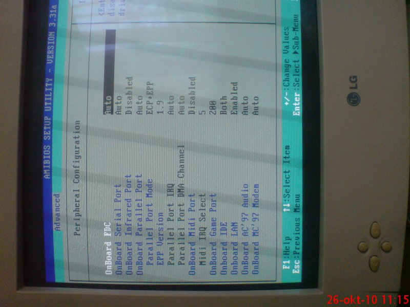

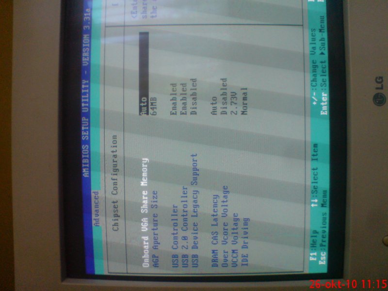

(#) sanyi841224 hozzászólása Okt 26, 2010 /
Igy néz ki most a bioszom.Mit csináljak és hol?
(#) kadarist válasza sanyi841224 hozzászólására (») Okt 26, 2010 /
De miért az oldalára fordítva nézed a monitort?
