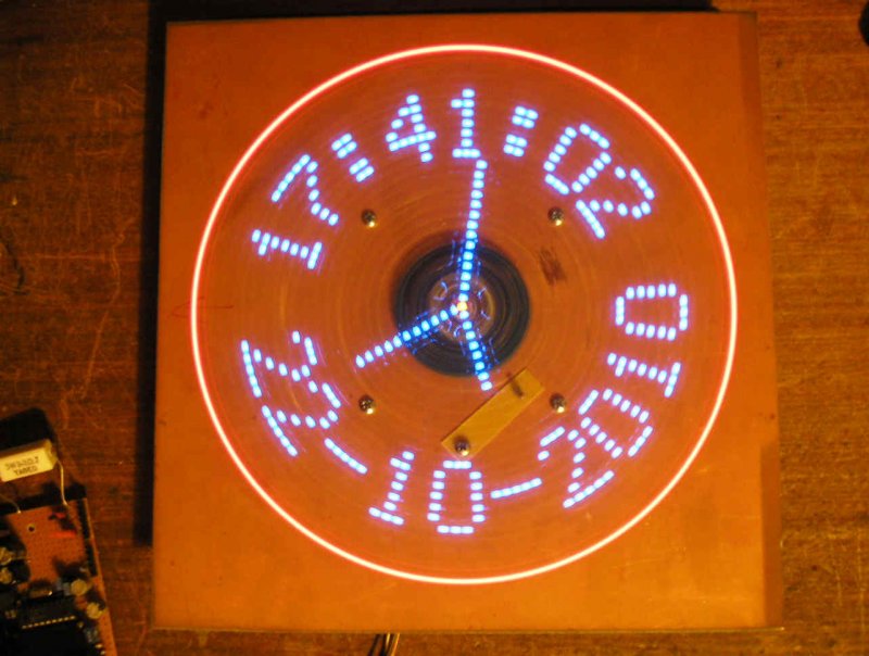

Elkezdtünk H2opok társammal egy újabb SMDf886 propellert összerakni. A propeller beültetése után, egy alapmechanikára építettem rá kísérleti jelleggel. Kíváncsi voltam arra is, hogy egy régen elkészített légmagos forgótrafóval PC ventillátoron, milyen áramokkal kell majd működtetni, milyen kitöltésekkel lesz a bázis összhangban a propellerrel. Itt már vannak értékelhető adatok, azt máris közreadom. Induló áram a bázis felé DC 13.7V-on 600mA. Minden működik, tökéletes a kijelzés fényereje is. Ebből a motor most 160mA-ert vesz fel, így 440mA a forgótrafót gerjeszti. A bázisnál csak az üzemi kitöltési tényező a fontos, (RTC miatt), az 45%-ra van programozva, mert a légrés itt bizony van 2-2.5mm! Elég nagy az Ohm-os ellenállása az álló tekercsnek, (0.22mm átmérő CuZ/100menet), nincs is a primer körben előtétre szükség. Néhány felvételben az épülő SMDf886-ról.

Egy kicsivel továbbléptem az SMD f886 propellerrel. Egy külön bázis á.k.-t készítettem, és néhány FET kipróbálása is megtörtént. Pontosabban háromféle, IRFZ44, ezzel volt a legrosszabb, 630mA-t vett fel a forgótrafó gerjesztéséhez minden változtatás nélkül a működő áramkör, nagyon melegedett, de így is kevésnek bizonyult az átvitt teljesítmény. Egy IRF640 következett, ezzel már elfogadható, (480mA-nél tudta ugyanazt mint az előző), majd egy IRL530, ezzel lett a legjobb, vagyis csak 400mA a forgótrafó gerjesztéséhez! Néhány kép a már lefestett alaplappal.

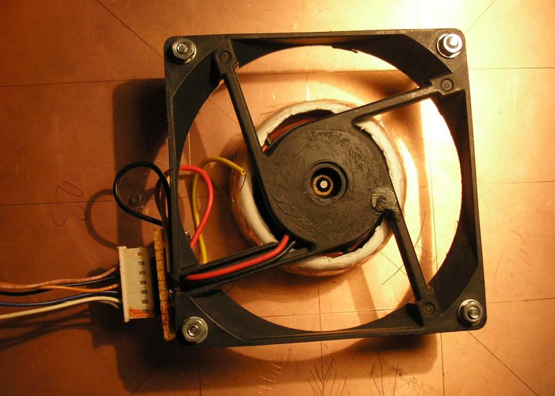

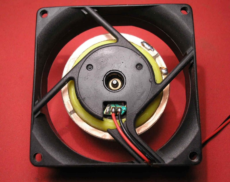

Szereztem 2.6W-os 80*80mm-es PC táp ventillátort, amit rögtön át is alakítottam hagyományos forgótrafós meghajtó motornak. Most sikerült a légrést úgy megvalósítani, amilyen kicsit eddig még nem tudtam, talán 1-1.5mm-es lett. Ezzel a legújabb SMDf886-os propellert fogom meghajtani. Azt szeretném elérni, hogy minél kevesebb gerjesztőárammal működjön a jobb hatásfok elérésével. A tekercsek 0.22mm-es CuZ, álló:100menet, forgó 150menet, mint az eredeti propeller óránál. A bázis áramkörben a FET most IRLZ44-re cserélve , (Hp41C javaslatára), ezzel is teljesítményfelvétel javulást várok, hiszen alapvetően ez a két paraméter határozza meg a rendszer jóságát. Most teljes terhelésen, ez csak a Római számos analóg óránál valósul meg, ahol resetel a PIC, ha nincs elegendő áram a kijelzéshez. Ehhez most bemenő DC14.2V-on 590mA kell, amiből a motor vesz fel 185mA-t
Szia! Nekem tetszik! Annyit szeretnék megtudni, hogy az 1-1.5mm-es légrés a forgórész tekercse, és a sárga "kupak" közötti rész, vagy pedig a két tekercs közötti?
Szia! Ha szépen megtekernéd oda vissza egy egy menetben a forgó és az állórészt akkor sokkal kisebb lenne a távolság a tekercsek közt! A primért "önhordóra" kell készíteni mint írtam is régebben. Elég időigényes a megtekerése de szerintem nem vészes és hozza az eredményt.. Nekem soha nem "fulladt" meg a táp az órán. Ha resetel a PIC akkor ott már 4 Volt vagy az alatti a puffer a főtápon ami nagyon kevés (a ledek azok már erősen világítanak azon is).
Azzal a "sárga" hordozóval bizony 2-2.5mm-es a légrés, (beszámít a légrésbe a hordozó is), de pl. a korábbi forgótrafó légrése akkor 3-3.5mm-es. Ennek ellenére azzal is meg vagyok elégedve, az az 590mA nagyon is elfogadható egy 26 LED-es propellernél. A kísérleteim inkább arra irányulnak, meddig lehet javítani az átvitel jóságát jobb, pontosabb légmagos trafóval, és annak meghajtásával, gondolok itt az alkalmazott FET típusára, és a bázis üzemi kitöltési tényezőjének csökkentésére. - Nem túl sokat javított már ez a finomítás, csak a kitöltésen lehetett 42%-ról 36%-ra módosítani az értékeket. Most mindössze 60mA-t tudtam a forgótrafó gerjesztésén "spórolni", vagyis 530mA lett DC14.2V-on az össz. bemenő áram. Ha hordozó nélkül készülne az állórész tekercse, talán még 50-60mA-t le lehetne faragni a bemenő áramból, hogy a stabil 12V mindig meglegyen a propelleren.
