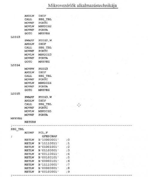

majdnem elkészült a fordulatszámmérőm. Timer1 számol, RB0-ra megy a jel. Osztás működik, BCD-be váltás megy. PIC-be még nem volt égetve. Szimulátorba úgy néz ki, hogy megfelelően számol. Egyedül a multiplex-el szívok. Sehogy sem akarja az igazságot. A Kónya (2000-es kiadású) IC mikrovezérlők alk... könyvből néztem ki a 7 szegmenses kijelző vezérlését, az hat digitre készült. Belefutottam a pclath addwf problémába, amit azt hiszem, sikerült megoldanom, de a multiplex nem megy. DIGIT1-4 ig érkeznek a kijelzendő számok (BCD-ben). Próbálkozom már vele egy ideje, de valahogy nem akar jó lenni. A Kónya könyvben JNZ-t használ a Digit ugrásokra, ezt átírtam BNZ-re (gondolom nyomdai hiba). Valaki átnézné, hogy mi lehet a gond? Köszi előre is! Mellékletben a program.
A PCLATH-t a Call utasítás kiadása előtt kell feltölteni (nem amikor már a rutin elején állsz), mert a hívás, így megy arra a memória lapra ahol a rutin van. A RET, meg majd visszatölti a régit. (Persze ha a hívás és a rutin azonos lapon van, akkor nem változik, ilyenkor még nem veszed észre..) üdv! proli007
Nézd meg jobban "kiiras" rutinodat: - A "NEXT_DIG" változó kezdetben 0. - A követekzó kódrész a 0..3 értékeket 4 -re alakítja:
- Ha az eredmény nem 0, akkor meghívódik a "UGRO_TBL" eljárás, ami csak 0..3 étrékekre van felkészítve. A 4 érték hatására a vezérlés a "kiiras" -ra kerül ismét. - Elég hamar eléri a "NEXT_DIG" változó a 4 értéket, ekkor, törlődik és az "digit1_ki" rutin fut le. - A kiiras rutin a következőre egyszerűsíthető:
Ha indirekt elérést használnál, a "kiiras" funkció megoldható lenne kiszámított ugrás nélkül... Érdemes lenne a BCD -be váltáshoz az ezen a lapon található rutint felhasználni.
