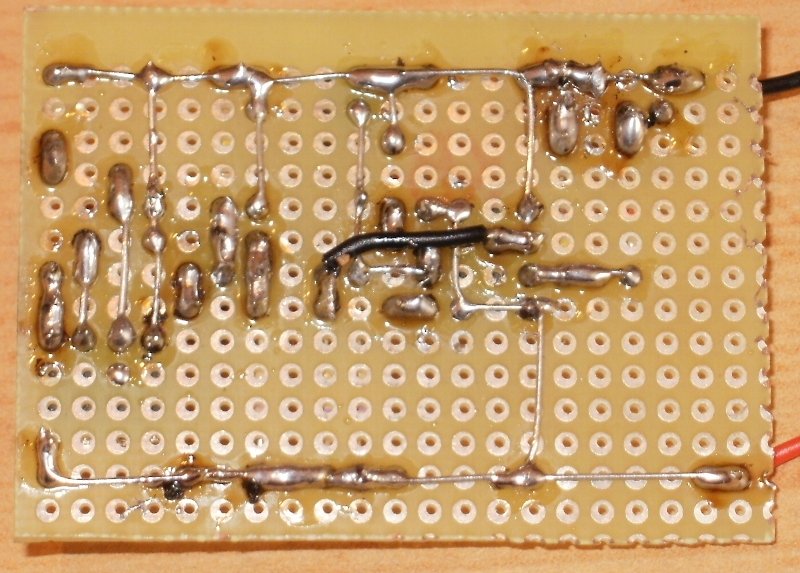

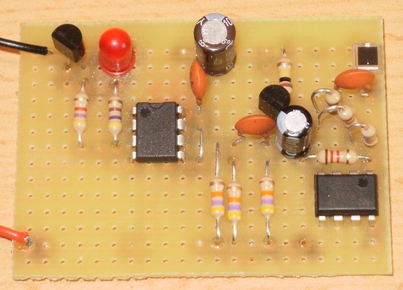

Megépítettem Topi távkioldóját. Bővebben: Link
Az a bajom vele , hogy a monostabil kimenete magas szinten marad mindaddig még a tápot le nem veszem.
47Kohm és 10 mikro faraddal elméletileg 517 msec ig kellene hogy magas szinten legyen. Van ötletetek mi lehet a hiba?

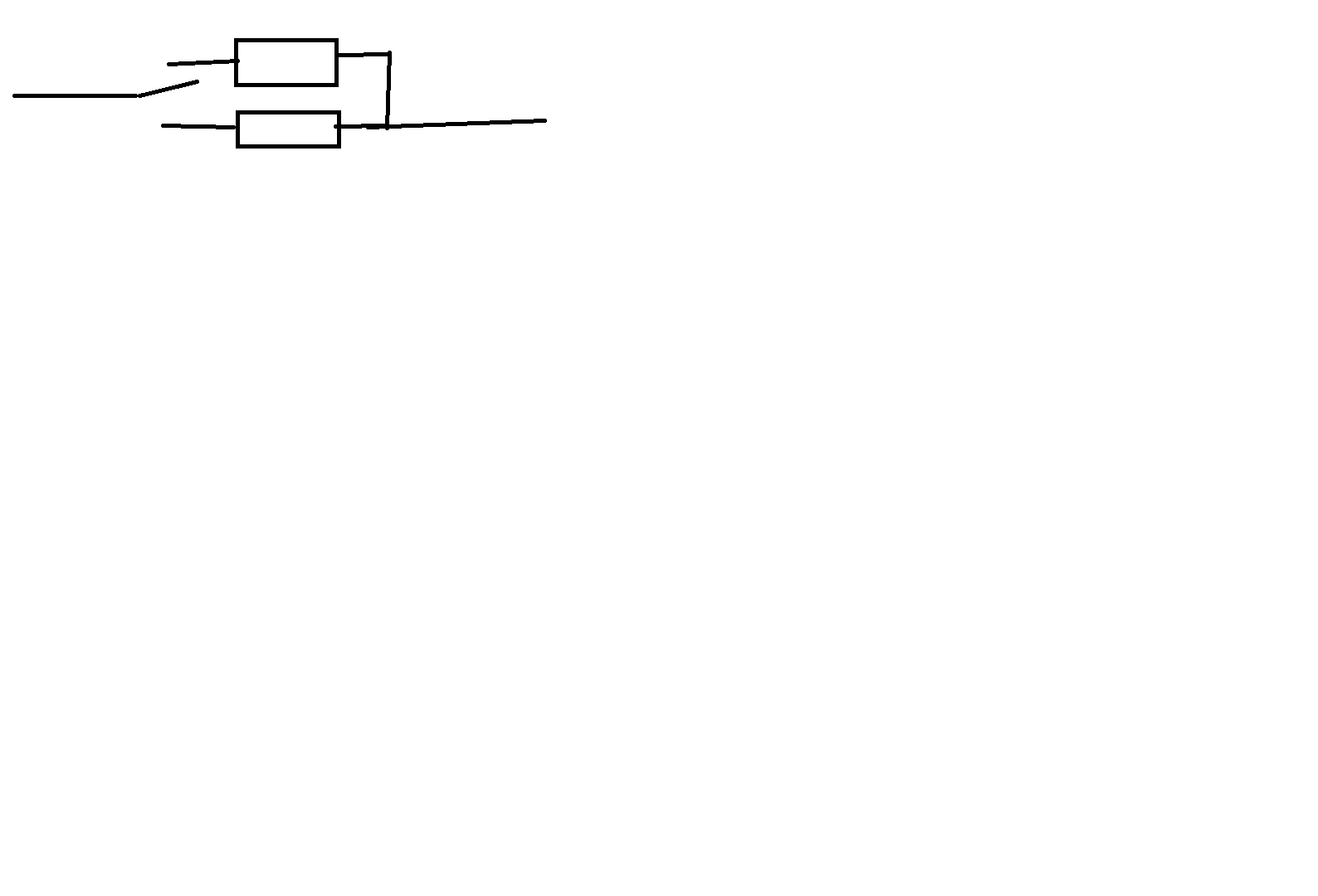

Milyen kapcsolót alkalmazzak ahhoz hogy egyszerre csak ez egyik ellenállás működjön ha átkapcsolok akkor meg a másik ? Nyákba építhető kellene
(#) krieggger válasza Dániel X hozzászólására (») Okt 30, 2010 /
Ezt esetleg:Bővebben: Link
(#) Dániel X válasza krieggger hozzászólására (») Okt 30, 2010 /
Ilyenek vannak itthon viszont hogy tudom meg melyik kell? Van 3 állású bontott meg 2 állásó bontott. Hogy nézzem meg melyik működőképes? Hogy kössem be úgy hogy alapállapotban az egyiken át folyjon a feszkó de ha átkapcsolok akkor csak a másikon folyjon feszkó?
Neked 2 állású 1 áramkörös kell ami így néz ki:Bővebben: Link
Kipróbálhatod esetleg egy leddel 2 ellenállással meg egy elemmel. A két ellenállást a kapcsoló 2 szélső érintkezőjére kösd.
Válaszod köszi!
