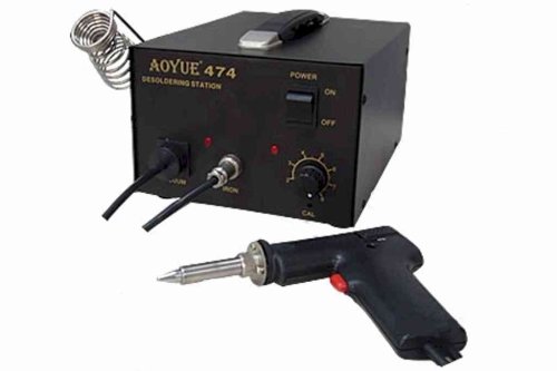

(#) emmzolee hozzászólása Nov 1, 2010 /
Hello
Szeretnék kicsit mélyebben foglalkozni a forrasztással.
Ki is néztem magamnak az új forrasztó állomásomat. Az egy Ayoue INT738. Bővebben: Link
Ezzel kapcsolatban is lenne kérdésem, hogy ki ismeri, és hogy jött be esetleg neki.
Ehhez az állomáshoz lehet kapni kiforrasztó pisztolyt alulra beteszek róla egy képet. Az lenne a kérdés, hogy a 738-as állomásban van egy vákum bemenet, amit a sima páka füst elszívására használnak. Az a vákum bemenet jó a kiforrasztó páka vákumának is? Azt már kiderítettem, hogy 1 motor van a hőlég páka, és a másik vákum bemenet kiszolgálására.

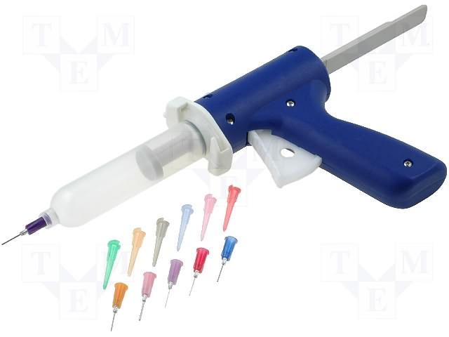

Következő dolog, amiben segítség kellene. Vettem egy forrasztó pasztát. KOKI Forrasztó paszta
Ehhez szükségem lenne egy adagoló pisztolyra. Arról is beteszek egy pár képet, hogy milyet találtam a neten.
Ki hogy csinálja otthon? Milyen adagolót használ? Hol, és mennyiért lehet beszerezni?
Az én pasztám, és a folyasztószerem is eléggé nehezen kinyomható, tehát ha precíz szeretnék lenni, akkor az erölködéstől remegős lesz a paszta felhordásom. Ezért gondoltam meg kérdezem, hogy kell ezt csinálni.
Kössz
(#) Zozi85 válasza emmzolee hozzászólására (») Nov 1, 2010 /
Nekem ez a kis adagolópisztoly inkább ragasztáshoz használatosnak tűnik. Pasztához kell az átmérő vagy/és a nyomás.
(#) emmzolee válasza Zozi85 hozzászólására (») Nov 1, 2010 /
Ezekről láttam belső metszeti képet is, és volt benne egy áttétel, hogy 1 ravasz nyomásra a fogaslécen csak egy fognyit haladjon előre az előtolás.
De mindegy, hogy milyen ez, az lenne a kérdés, hogy ki hogy csinálja, és kinek mi jött be.
(#) SzervízMacska válasza emmzolee hozzászólására (») Nov 2, 2010 /
Szia. Szerintem a 738-hoz nem lesz jó a kiforrasztó páka. Mert az ón beszívásához erősebb vákum kell, mint a füstéhez. Mert a forgalmazó szerint a 474, 701 és 2702-es állomásokkal működik; mert piacgazdaság... Mivel a páka rész egy ruppót sem ér, vennék inkább egy olcsóbb hőlégfúvós állomást, és mellé egy kattogós Weller pákát. Ezt merem ajánlani, többen is elégedetten használjuk: Aoyue Int852.

(#) patexati válasza SzervízMacska hozzászólására (») Nov 2, 2010 /
Ellent kell,hogy mondjak mert én vettem egyet és a füstelszívója maga a beömlő nyílás mit lehetne használni a vákumforrasztásoz! Én akarok is venni egyet hozzá az egy dolog,hogy nem kompatibilis a gyártó szerint! Valószínű a fűtésszabályozás és fűtés tér el de talán még az sem. Az összes állomásban szinte ugyanez a kompresszor van!! Egy dolog lényeges legyen bent a szűrő és nem lehet használni a hőlégrésszel együtt! Ezért nem kompatibilis főként szerintem! Ja és a trafó 60W teljesítményt bír el! Szétszedtem Ja és emmzolee figyelmébe ajánlom EZT mi jóval olcsóbb és szinte tudja azt mi az a nagy digitális! (azon a pákaszabályozás is digitáli de a páka tényleg nem ér semmit! Weller TCP nyomába sem ér!

(#) joetaylor hozzászólása Nov 2, 2010 /
A paszta adagoláshoz a kézi adagoló SMD célokra nem jó.
Turni kell az ebay-ről egy olyan levegővel működő adagolót amit tudja a "drip back" funkciót is. Azzal lehet szép pontokat csinálni. Sajnos kell hozzá minimum 5 bar lavegőnyomás. A kézi adagoló akkor jó csak ha stencillel dolgozol. Jó móka ám megtanulni ilyen adagolós cuccal dolgozni, mert bekeverés után a paszta állandóan változik.

(#) emmzolee hozzászólása Nov 3, 2010 /
Kössz a válaszokat.
Az smd paszta adagolásához biztos nem fogok venni 5 bár nyomású pneumatikus adagolót, mert olyan sűrűn nem fogom használni. Inkább hobbizni akartam vele.
Valami kézi adagoló lenne nekem jó. Nincs olyan köztetek, aki használ kézi adagolót?
A pasztámmal kapcsolatosan én is gondolkoztam már, hogy föl kéne higítani egy kis flux folyasztó szerrel, mert eléggé sűrű. Nem is akar olyan jól tapadni a nyákhoz. A youtube-on láttam videokat és az ott használt paszta sokkal kenhetőbb volt mint az enyém. Ezek szerint mindenki kikeveri magának a tuti cuccot?
Az Ayoue forrasztó állomáshoz tartozó pákáról már én is olvastam, hogy nem ér semmit, mert túl melegszik a hegye, és hamar elhűl a vége. Ezt nem is szerettem volna használni. Pont ezért néztem olyan kiforrasztó pákát hozzá, amit a vákumára rá lehetne tenni. Azt akkor használnám, nem kellene szórakoznom a kézi vákum pumpával.

Néztem másik állomást az Ayoue INT 738 helyett.
Ez az Aoyue 2702. Ehhez jár a levegő páka, meg a vákumos kiforrasztó is. Nem értem, miért kerül 71000Ft-ba, amikor a kiforrasztó páka külön is kapható 8600Ft-ért.
(#) patexati válasza emmzolee hozzászólására (») Nov 3, 2010 /
Szia! Lehet abban két kompresszor van! Mint írtam nem lehet használni egyszerre ezért tarom valószínűnek,hogy ezért nem kompatibilis amúgy működik. Amelyikhez jár az használható egyszerre is ezért tarom valószínűnek ezt.. A kompresszor elég drága amúgy bele .

(#) NagyKrisz válasza emmzolee hozzászólására (») Nov 5, 2010 /
Nekem van ilyen adagolóm és tényleg könnyen felvihető vele a paszta panelra. A tűket sima isopropil-alkoholba tisztítom.
