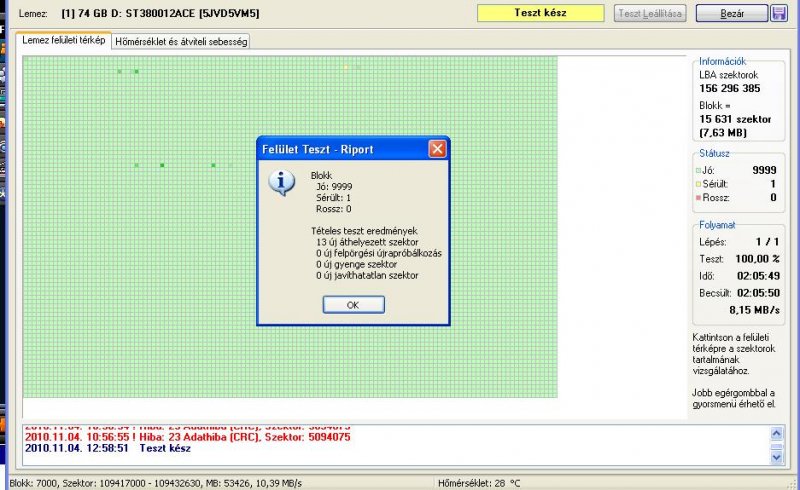

A hangkártya már azzal a másik driverrel sem hajlandó működni rendesen.Mit lehetne csinálni vele, hogy menjen?
más:

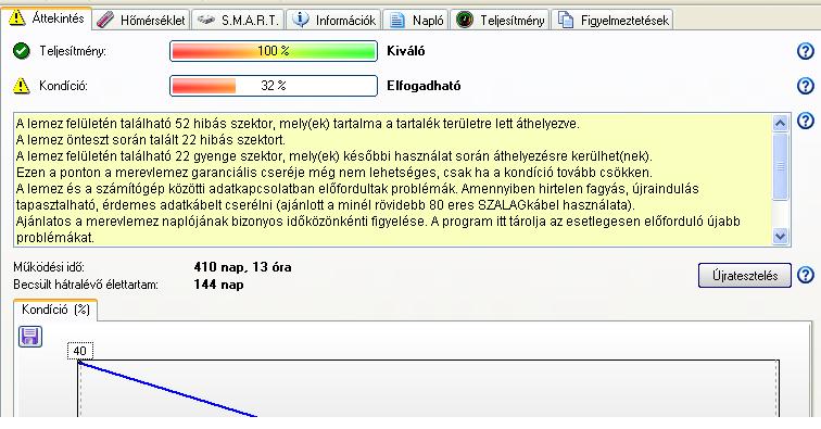

Szereztem egy 80gb os seagate vinyót amelyet nem lehetett formázni.A hard disk sentinel írás tesztje talált rajta 23 hibás szektort és amikor végzett már lehetett formázni. Szerintetek mennyire biztonságos még ez a vinyó? Az áthelyezett szektorok száma sajnos tegnap óta csak nől.
(#) smiler79 válasza mizsei.robi hozzászólására (») Nov 4, 2010 /
Mindenképpen cseréld ki a winyót, mert csúnya adatvesztés lesz a vége, ez általában exponenciálisan nő!

(#) mizsei.robi válasza mizsei.robi hozzászólására (») Nov 4, 2010 /
A hard disk sentinel "lemez ujra inicializálása" tesztet lefutattam a HDD-n és az eredmény a képen látható. A gyenge szektorok eltüntek egyelöre. Szerintetek mennyire használható még ez a HDD?
Ha már egyszer talált hibás szektort, én nem bíznék meg a winyóban, azt mérlegeld, hogy mennyire fontosak az adatok, amik elvesznek!
