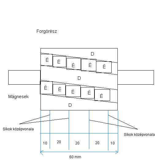

Mi van ha több kissebb átmétőjű tárcsagenerátort próbálnék építteni, azokat egymás mellé rakva. 2m hossz helyem van átmérő lehetne 0,25m.

Mi lenne, ha 25 cm átmérőjű hosszabb kivitelű villanymotor forgórészét pakolnád meg mágnesekkel?
Vagy nem tetszik, hogy olcsón jutnál jó hatásfokú nagyteljesítményű generátorhoz? Mondjuk a mellékelt vázlatok szerint:
