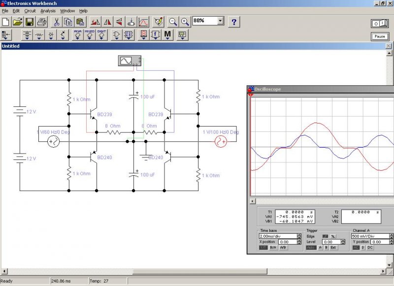

(#) Mayan hozzászólása Nov 9, 2010 /
A mai agymenésem, meg is csináltam, igen szépen szól. Lebegő tápos. Ez így olyan mintha a tápkondik egyben kimenő kondik is lennének. Trükkös dolog. Így nem kerülhet dc sem a kimenetre, sem a bemenetre. Jól látom ?

(#) Mayan válasza hangszoros hozzászólására (») Nov 9, 2010 /
Na akkor úgy kérdezem hogy valójában a kapcsolástechnika tetszik ebben, vagy a kapott hangzás ? Most hogy huzamosabban hallgatom, kicsit furi. Mintha a basszus a lebegő földdel együtt elhúzná a többi, finomabb hangot... de lehet csak beképzelem, mert fáradt vagyok...
(#) Action2K válasza Mayan hozzászólására (») Nov 9, 2010 /
Nem, egyáltalán nem képzeled be, elhúzza. Az egész egy ingoványos kocsonyás lebegő izéhez fogható hangzást eredményez. Pláne, ha a két oldal között még elég nagy fáziseltérések is vannak a mély tartományban. Ez igencsak nagy torzítást eredményez, s nem csak a túlvezérlési , hanem a normál szinten is.

(#) Action2K válasza hangszoros hozzászólására (») Nov 9, 2010 /
"Megépítettem" az áramkört. A bemenetek szabályos szinuszt kapnak. De a kimenetek
(#) CHZ válasza Mayan hozzászólására (») Nov 9, 2010 /

(#) CHZ válasza Action2K hozzászólására (») Nov 9, 2010 /
Érthető , nagy a keresztezési torzítás , nyug. áram 0 , kihagytad a diódákat . Miért ? Felesleges tudatosan rosszabbá tenni ...

(#) Mayan válasza Action2K hozzászólására (») Nov 9, 2010 /
Ja... hát hová lettek a diódák belőle ? Így nem csoda. Mutasd úgy is hogy benne vannak a diódák.

(#) lapose válasza Action2K hozzászólására (») Nov 9, 2010 /
Miért húzná el?
Ez egy kicsit csúsztatás!
Ez nem Mayan erősítője! Az övé B osztályú, a tiéd pedig durva C osztályú. Még szép, hogy ilyen a jelalakja.

(#) Action2K válasza lapose hozzászólására (») Nov 9, 2010 /
A diódákat sima védődiódáknak hittem, betettem, az átmeneti torzítás megszűnt. Aztán a 8 ohmos műterhelést kvázi valósra cseréltem, s a végeredmény itt látható. A két csatorna 60 ill. 100 Hz-et kap. Látszik az egymásra gyakorolt hatásuk. Külön tápon ez valószínű nem lenne.
