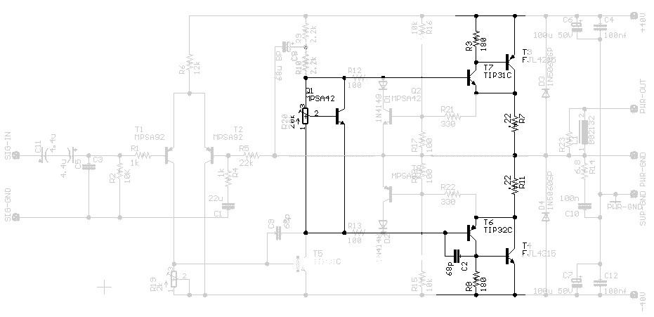

(#) Mayan hozzászólása Nov 11, 2010 /
Hozzáértők ! Az ilyen topológiájú végfokozatnak van feszültségerősítése ? Illetve ha van, mekkora ?
(#) lapose válasza Mayan hozzászólására (») Nov 11, 2010 /
Ha a kiemelt részre gondolsz annak nincs, sima emitterkövető.
(#) Mayan válasza lapose hozzászólására (») Nov 11, 2010 /
Akkor csak abban a formában erősít feszültséget is, ahogyan a texasban van ?
A két kapcsolás nem egyezik meg. Itt a két tranzisztor egy darlingtont képez, pl. a T7-T3 eredője egy nagybétájú NPN tranzisztornak felel meg. A texasban nincs darlindtonba kötve a két tranzisztor, az erősítés mértékét visszacsatoló hálózattal állítják be.
