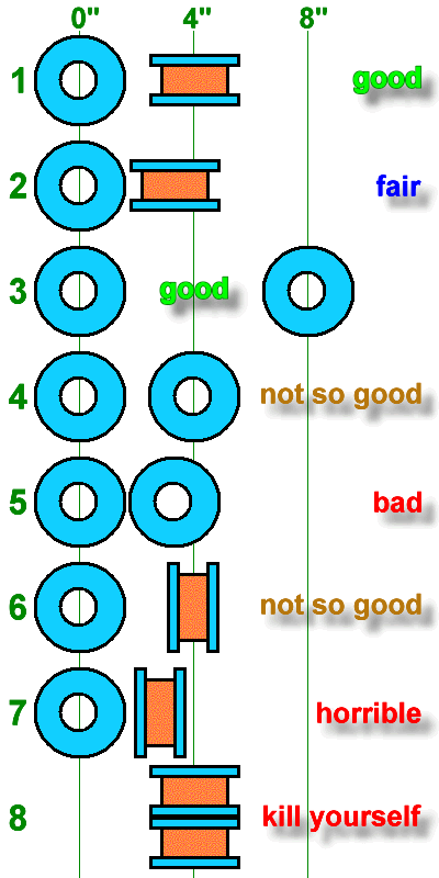

Építettem két hangfalat ,és a hangváltókkal van egy kis problémám. Amikor a hangváltók alkatrészei még össze vissza voltak a dobozon kívül összekötve semmi gond nem volt, de amikor az alkatrészek a helyükre kerültek valami megváltozott,pontosabban a magas hangszórón megjelentek olyan torzítások amik addig nem voltak. Rögtön a képen látható csavarra gondoltam amivel a 2 tekercset összefogattam,kivettem a csavart és igaz jelentősen csökkent a torz hang de nagyobb hangerőnél azért néha lehet hallani,főleg zongorát hallgatva nagyon zavaró tud lenni. Mi lehet még a probléma? Túl közel lennének a tekercsek? Nézzétek meg a képet és mondjatok valami okosat....
Szerintem az egymásra pakolt tekercsekkel lehet gond.
Csavart azt nem szabad beletenni, mert akkor már nem légmagos a tekercs, megnő az induktivítása, romlik a linearítása. Az a nagy fém alátét is mellőzendő.
Igen az összes fém cuccot kiszedtem belőle de akkor ezek szerint még a tekercseket is távolabb kell tennem.
Kipróbálom hogy a fölső kis tekercset felállítva teszem rá a másikra hátha annyi is elég neki. Köszönöm a gyors választ.
Ebben a formában működésképtelen, a tekercsek tökéletes trafóként működnek ~1kHz fölött, amit levág a mélyről, azt visszakapod a magasnál.
Ennyire nem szabad összezsúfolni a tekercseket. Lehet ,hogy szekciónként kellene megépíteni . A képet tessék tanulmányozni.
Jesszusom,ezek szerint én a lehető legrosszab elrendezést választottam
(kill yourself) Gyökeresen változtatnom kell az elrendezésen..... Még egyszer köszönöm a segítséget.
