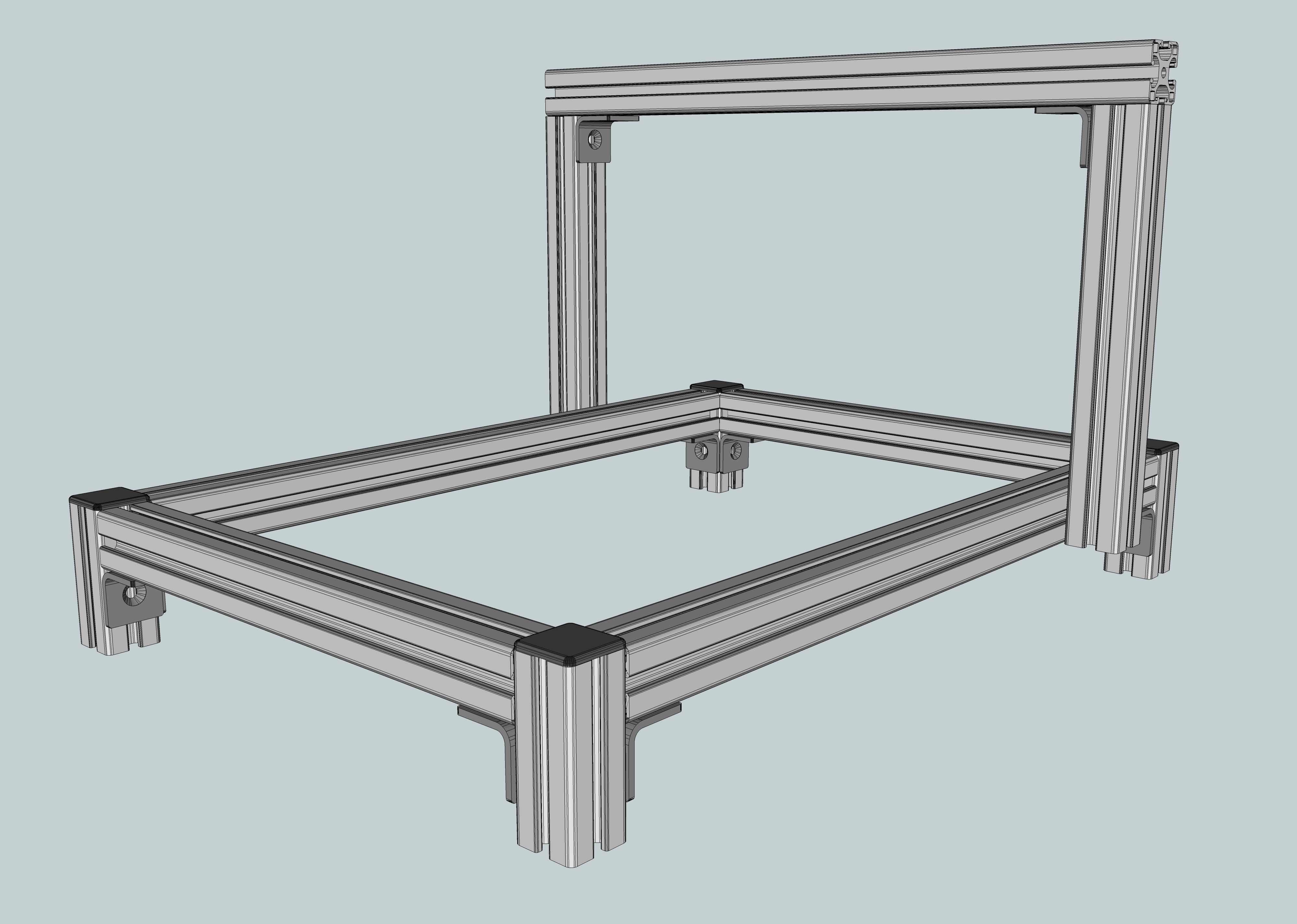

Vagy használhatod a Google SketchUp-ot az nagyom egyszerű(igaz nem mondanám rá hogy CAD, de azért lehet használni). Én még a Solid Edge szoktam használni.

(#) gulasoft válasza Zsika hozzászólására (») Nov 18, 2010 /
És ez a kép megvan valamelyik Cad-ban, vagy csak így képben? Csak mert a méreteket a furatokat, meg a többit le kéne adni a műhelynek.
(#) Stewe válasza gulasoft hozzászólására (») Nov 18, 2010 /
Ez egy renderelt szilárdtest modell, ha nem kellene tűrésezni az alkatrészeket, akkor akár gyártásba adható egy ilyen fájl. Kár, hogy ezeket jogtisztán félmilliótól kezdik megmutatni.
Ne rerlámként, de nagy a választék: ProEngineer, Solid Edge, Autodesk Inventor.
Vannak amik CNC szerszámpályát is tudnak generálni: Edge CAM, DelCAM EZ-CAM... a gugli jó barát.

(#) Zsika válasza gulasoft hozzászólására (») Nov 18, 2010 /
Megvan persze, de csak eddig vagyok vele kész mert nem volt több időm. Ezt is csak a méretek miatt rajzoltam meg.
sajátcnc.skp
