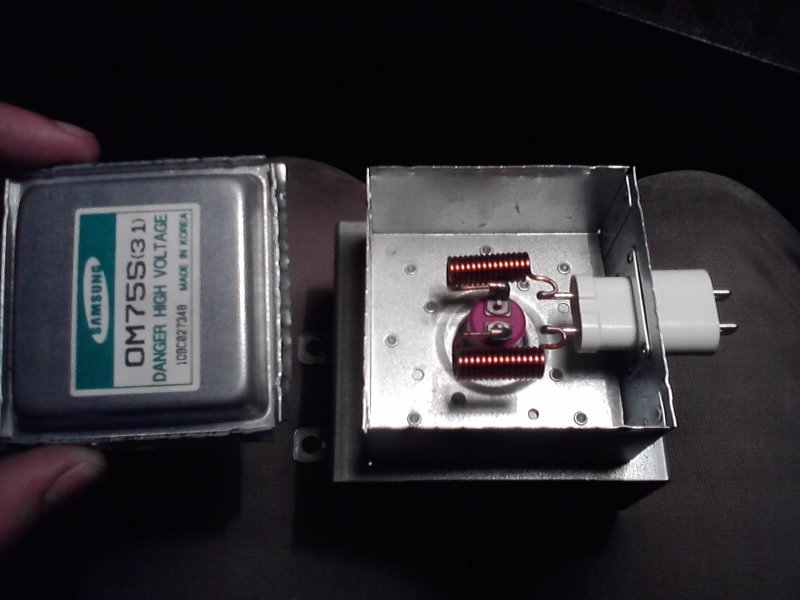

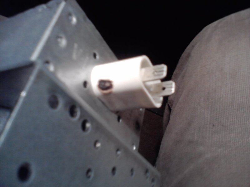

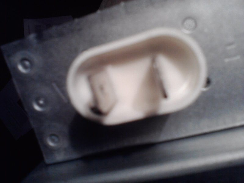

(#) AccessDenied hozzászólása Nov 24, 2010 /
Lenne egy ilyen problémám(képek).
Multiméterrel mérve nincs semmi a csatlakozóban.
Miért éghetett meg?
Hogyan javítsam? (ha kicserélem valami hasonló tudású kivezetésre, az megfelel?)
Egyik helyen olvastam, hogy be kéne szerezni egy másik magnetron fej kivezetést(vagy mit?) és belegyógyítani, csak sajnos nincs másik magnetron fejem.
(#) mindenes válasza AccessDenied hozzászólására (») Nov 24, 2010 /
Sajnos nem csak a magnetron csatlakozóját kell(kellene) kicseréljed hanem a magát magnetront is.
A csatlakozók között található ugyanis a magnetron katódja, és egyben a fűtőszálja. Ha e kettő között nem mértél semmit , sajnos az nem jó jel ugynis itt 1néhány ohmnak kellene lennie.
Egyszóval magnetron csere!
(#) AccessDenied válasza mindenes hozzászólására (») Nov 24, 2010 /
Jajj nem úgy nincs semmi a csatlakozóban, hanem semmi áramköri elem, csak átkötés, a csatlakozók rövidzárként mérhetők, és a két csatlakozó közt sincsen sokkal több.
(a szigetelésnek a csatin ami most megégett olyan combos anyaga van, hogy abba véleményem szerint simán bele lehetett volna építeni biztosítékot, kondit, indukvitást, azért írtam, mert nem értem, hogy a szigetelés egy olyan helyen ahol elvileg belülről megfelelő keresztmetszetű vezető van miért ég meg egy látszólag random helyen?)
(#) Hodinka válasza AccessDenied hozzászólására (») Nov 24, 2010 /
Csak megemlíteném,hogy az nem csak egy sima csatlakozó,egyfajta kondi ként is fungcionál egyben ami a két kis tekercsel egy LC szűrőt alkot.A régi magnetronokon a kapacitásukat is feltüntették.De nem kell megijedni mert nem létfontosságú,mehet egyenesbe is...
(#) örökagyaló válasza AccessDenied hozzászólására (») Nov 24, 2010 /
Ha nagyon megakarod javítani a régi mikródat,szívesen adok egy magnetront.
Találd ki hogy találom ki ,hogyan jut el hozzád!
(#) AccessDenied válasza Hodinka hozzászólására (») Nov 24, 2010 /
Hali! Igen olvastam, hogy kapacitásként is szolgál, de ha elhagyom se nagyon vészes. Milyen anyagból érdemes új csatit csinálni?
Én speciel a forrasztás híve vagyok,azzal soha nem lesz gond.Aztán némi szigetelés és probléma megoldva.De egyébként is,hogyan szeretnél te csatlakozót csinálni?
hát mérete és elhelyezkedése miatt még nincs rá ötletem. Valami olyasmit olvastam, hogy ne legyen benne fém alapú vegyület, és ez is azért kokszolhatott el, mert fémgőz szennyezett lett? Gondolkodtam már gipszen és betonon valami csinos kis kerámia csövön, üveggyöngy+vmi ragasztó, FBS.... esetleg kikaparni az elszenesedett részt, és kiönteni valami ragasztóval... Belül meg is forrasztom ahogy kell, csak hogy vezessem át a ház falán, úgy hogy jó legyen... Amúgy a fej ment, tehát nem zárlatos vagy szakadásos, csak menet közbe elkezdett a csati oldala "kilyukadni"
(#) mindenes válasza AccessDenied hozzászólására (») Nov 25, 2010 /
Ha a nagyfesz egyszer átütött akkor azt később is meg fogja tenni, ez csak idő kérdése. Megpróbálhatod mindenféle szigetelési technikákkal orvosolni, ragasztó, szilikon stb. a kaja gőz előbb utóbb ismét kifejtheti majd hatását, (a csatlakozó vezetővé válik ) s a megégett részen a nagyfesz ismét át fog húzni . Hosszútávon mindenképpen jobban jársz majd (és a mikró is) ha cseréled az egész csatit vagy a magnetront egy hibátlanra.
(#) AccessDenied válasza mindenes hozzászólására (») Nov 25, 2010 /
Én az egész csatit szeretném cserélni, mert látszólag a magnetron fejnek semmi baja. A kajagőz meg nemhiszem, hogy éri a nagyfesz csatiját a magnetronnak. Csak miből csináljak új csatit?
