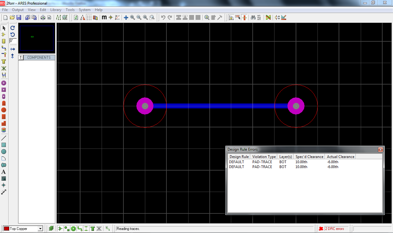

Nem szoktam hozzá, meg nem is fogok - a tervezést én digitális kapcsolási rajz nélkül végzem. ARES-ben is nekiláttam egy végtelenül egyszerű dolognak. Két forrpontot leraktam és összekötöttem őket egy egyenes vezetősávval. Összekötéskor a forrpont közepéből indítottam a vezetősávot (megjelent a szaggatott körvonal), az összekötöttnél szintén. Ennek ellenére a program ezt adja DRC hibának: Warning: route violates physical design rules! Mellé pirossal körrel kiemeli a vezetősáv két végpontját. Ez mire utal? Hiányolja a kapcsolási rajzot, ami alapján el tudná dönteni, hogy nincs-e elkötés esetleg? Kikapcsolható ez a funkció? Nagyon egyszerű a dolog, egy okból használnám a programot - van benne "gumivezeték funkció". A többit el tudom dönteni én magam, hogyan kötöm. Tehát ezt az ellenőrző DRC akármit likvidálni szeretném, ha lehet. 7.6 PRO SP4-es verzió

Egyből az ares-t indítottam. Nem nagyon használok szimulátort, ha igen akkor circuit design suite-t. Nem tartózkodnék a program váltástól, ne értsd félre. Megnéztem a csatolmányt, ennél is 2 DRC hibát jelez nálam. Mellékletben a megnyitott .LYT.
Van például egy ilyen nevű csatlakozó:
CON10_1X10_B Ezt önmagában lerakom, már 10 DRC hibát jelez a forrszemeknél (10 pin-es). Ha lerakok egy DIL tokot, akkor még oké minden. Lerakok 2 azonos DIL tokot, összekötök két lábat, már pánikol. Teljesen mindegy, hogy BOTTOM-, vagy TOP Copperen kötözök-e.
A paraméterezés nem hozott eredményt, de kikapcsoltam a figyelést, így oké.

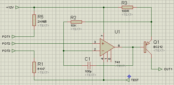

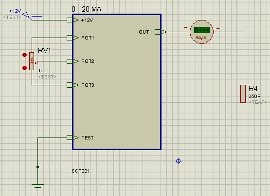

Proteus Isis programban subcircuit modult csinálnék, de a szimuláció sehogyan sem akar működni. Az áramkör külön működik, ezért gondolom valahol nagyon elrontom a dolgot. Hogyan lehet ezt megoldani? A rajzok mellékelve.

Sikerült némi gyakorlatozás után megcsinálnom, később leírom hogyan kell.
1. Először is a subcircuit mode ikonra katt, utána tetszés szerinti négyzet rajzolása.
2. A négyzeten jobb klikk és add module port menüben kiválasztani a szükséges csatlakozást, és a négyzet keretére tenni. Mikor az egérkurzor x lesz akkor kattintás és leteszi a portot. Ezt ismételni amég minden féle port megvan ami fog kelleni. 3. Dupla katt a cstlakozóra és az edit terminal label ablakban a csatlakozásokat el kell nevezni. 4. Ezután a négyzeten jobb klikk és a goto child set menüt kiválasztani. Lesz egy üres szerkesztő ablak, ebbe kell belerajzolni vagy bemásolni a kellő áramkört. 5. Ha megvan, akkor a csatlakozási pontokat kell kialakítani amikkel a négyzetre előbb feltett csatlakozási pontokra kapcsolódik. Itt ugyan úgy el kell nevezni a csatlakozási pontokat mint a 3. pontban. A legördülő menüben már ott lesznek a nevek amit megadtunk csak ki kell választani. 6. Ha mindez megvan akkor jobbklikk a szerkesztőablakban és az exit to parent shet menü választása. Ezután visszakerülünk az eredeti ablakba és már lehet is tesztelni a művet.
