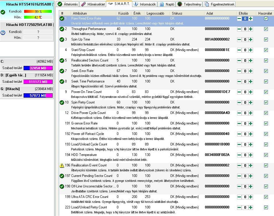

Sziasztok letudtam a sulit, (rövid távon, kedden jön a köv. vizsga). És újratelepítettem az egész gépet. Egybe leformattáltam a winyót. És ismét mindent felraktam. A formattálás után az első indításkor a BIOS viszonylag gyorsan betöltött, de most ismét várakozik elég sokáig. A winyóról csináltam HD Sentinellel egy új képet. Remélem erre gondoltatok. Az a kérdés hogy mi okozhatja a BIOS lassulását? (A Boot menüben nem lehet sok mindent állítani, vagyis nem lehet lelőni azt hogy mit nézzen bootolásnál. Első helyre betettem a winyót, 2.nak meg a DVD ROM-ot. Indításkor memóriát nem ellenőriz. D2D recovery kikapcsolva.) Kb. ennyit lehet állítani. Egy új BIOS felrakása segíthet valamit? Ill. az újabb verziószámban lehet hogy több mindent, pontosabban be lehet lőni? Amúgy egyáltalán nem gáz így. Szummázva 2 percen belül talpon van most a gép.
(#) didyman válasza bankimajki hozzászólására (») Dec 11, 2010 /
Én mondtam, hogy semmi köze a POST-hoz a lemez tartalmának, nem értem, miért tetted újra a gépet, bár irigylésre méltó, hogy ráérsz erre.
A SMART-ban van némi hiba, mint te is látod, van döglés a lemezen. Ez önmagában nem oka még a lassulásnak. Próbáld ki, ha lehúzod a lemezt, gyorsan túljut a POST-on? BIOS-t ne frissíts, nem az lesz az oka szinte biztosan és nem kapsz vele megváltó menüpontokat sem, ez egy Acer gép, ne várj tőle semmi olyan beállítást, amit informatikus fejjel ésszerűen meg kéne hagyni..

(#) Dióda válasza bankimajki hozzászólására (») Dec 11, 2010 /
Megmondanád az alaplapod pontos tipusát?
Illetve hogy hogyan van kábelezve a merevlemez és a dvd ? Illetve milyen dvd meghajtóról van szó ?

(#) bankimajki válasza Dióda hozzászólására (») Dec 11, 2010 /
A teljes gép: Acer Aspire 7520 Itt egy link róla: Aspire 7520
A DVD ROM ha minden igaz: optiarc DVD RW AD-7560A
És ha jól tudom akkor SATA a csatolófelülete. (A winyónak is.)
Még eggy kérdés: Milyen oprendszert telepítettél őkelmére?
Win. XP SP3. (A win 7-tel még nem vagyok kibékülve.)

Akkor ne is csodálkozz mivel a gép Vista rendszerre jött ki így az xp telepítő nem tudja a sata vezérlőket rendesen kezelni így visszabuktatja normal ide módba ergo nem megy sata-ként és nincs ahci sem. Sajnos az xp nem lett erre fölkészítve és ha jól emlékezem akkor az sp3 is csak talán az intel vezérlőjével működik de ez a gép nem inteles. Utólagosan meg xp-be nem lehet a sata módot aktiválni.
És ez kihatással lenne a BIOS betöltési sebességére is?

(#) didyman válasza Dióda hozzászólására (») Dec 11, 2010 /
Ez így mind nem igaz.
-XP telepítőbe integrálható akár AHCI illesztő is.
-Az XP tökéletesen kezeli a SATA eszközöket, amennyiben az illesztőjét felteszi hozzá
-Nem buktatja vissza sehova, ha telepítéskor nem áll rendelkezésre SATA illesztő, akkor te magad tudod BIOS-ban átállítani kompatibilis üzemmódra. Ennek semmire, ismétlem, semmire nincs hatása azon kívül, hogy a SATA-val jött pár új funkció nem aknázható ki. Sebességben ez kb. a nulla eltéréssel egyenlő, az NCQ hatása asztali környezetben szinte elhanyagolható, XP alkalmazása során.
-Ha nem natív módban lett telepítve az XP, akkor is lehet váltani utólag az AHCI illesztővel, ehhez az élő rendszer alatt le kell kézileg cserélni az IDE-vezérlők illesztőit, majd újraindulni, BIOS-ban átbillenteni az üzemmódot és voilá. De enek gyakorlati jelentősége csak RAID alkalmazhatósága miatt van, nem a sebesség az indok.
Semmi köze hozzá. Gondold végig, készenlétben nem az illesztők működnek, hanem a vas. ha nem képes visszatérni, csak akku kivételével, az hardveres okokra vezethető vissza, vagy a BIOS-ban lesz az eb elhantolva.

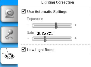

köszi a jótanácsot , ez lesz a következö lépés , proba a szomszéd községben , közben fölfedeztem egy furcsa jelenséget , ha alufoliával a lencsébe tükrözök egy kicsit több fényt (pl villanyégöböl ) akkor megszünik a csikozás , ha elveszem a tükröt akkor ismét visszatér , már kezdem azt gondolni , hogy a kamera belselyében van valami baj (automatika) , vagy az alufolia esziv valamilyen zavart? de ehhez sötét vagyok , elöbb a proba holnap, Köszi Feri
(#) belfi2 válasza Fülöp Ferenc 49 hozzászólására (») Dec 11, 2010 /
Ne vidd sehova inkább kérdezd meg, hogy a fiad milyen világítást használ.Valószínűleg a "forró pixel" jelenséggel állsz szemben ami a gyenge megvilágításból ered.Próba ként tegyél be hagyományos izzót ha nem az lenne nálad.
(#) Fülöp Ferenc 49 válasza belfi2 hozzászólására (») Dec 11, 2010 /
megcsináltam az ötletedet , kompakt égöket kicseréltem hagyományos izzokra , sokkal jobb a helyzet , tettem a kamera mögé is egy izzót , néha bevillan a csikosság de valahol itt van a kutya el ásva , valoszinü beletenyereltél a lényegbe , nagyon köszönöm , lehet hogy sok fényt igényel , 1.3 Mpix. amugy gyönyörü szép képet ad , be kell lámpáznom a kamera mögött , lehet hogy ugy jo lesz Köszi mindent Feri
kivilágitok mindent izzokkal és igy jol mükik a kamera , azok a csikok fehér pöttyök sokaságábol állt . Az érdekelne hogy , esetleg mit kellene álligatnom a setupban , netalán elmaradna ez a csikosság , van itt egy-két ismeretlen csuszka , megmutatom , szerintem nagyon sok a fény ami kell a jo müködéshez , egy 60as égö a kamera mögött , kettö a plafonon , egy szemben a kamerával , de ha a szembenit lekapcsolom , megint becsikoz , ha visszakapcsolom akkor megint jora fordul 3-5 mp mulva Köszi mindent Feri
(#) abcdabcd válasza Fülöp Ferenc 49 hozzászólására (») Dec 11, 2010 /
Ez a sok fény kell valószínűleg hogy sajnos igaz, nekem Logitech STX kamerám van, ami még igazán olcsónak se volt mondható amikor vettem és ez is a ráírt 30FPS-t "megfelelő sebességű számítógéppel"-helyett megfelelően SOK fénynél tudja... pl tavaszi napsütés tűz be a nyitott ablakon... 2db 60as égő a csillárban nem elég hozzá...
