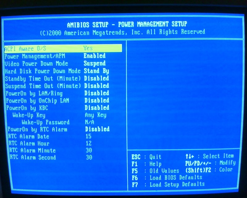

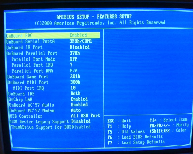

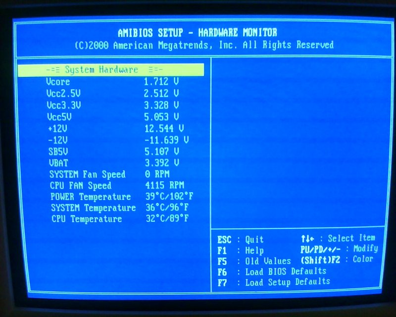

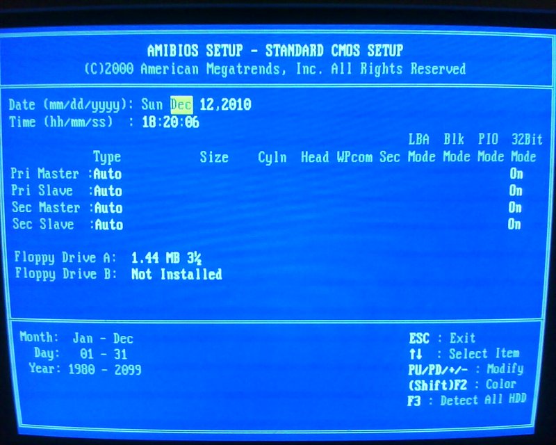

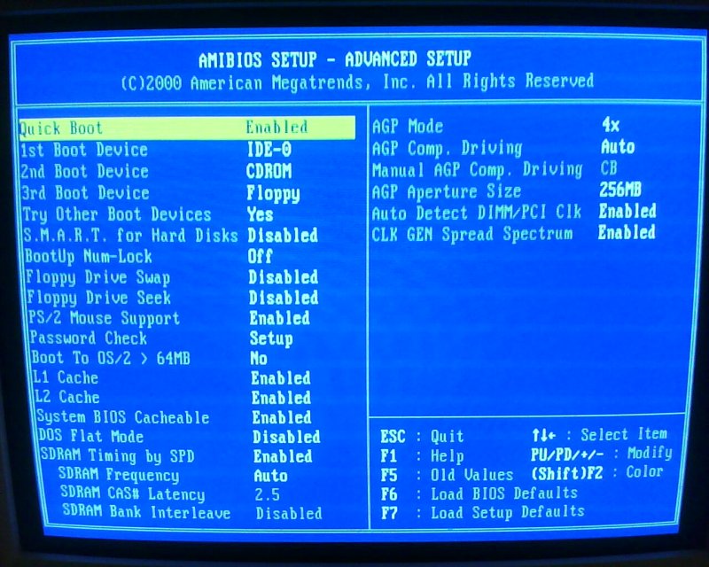

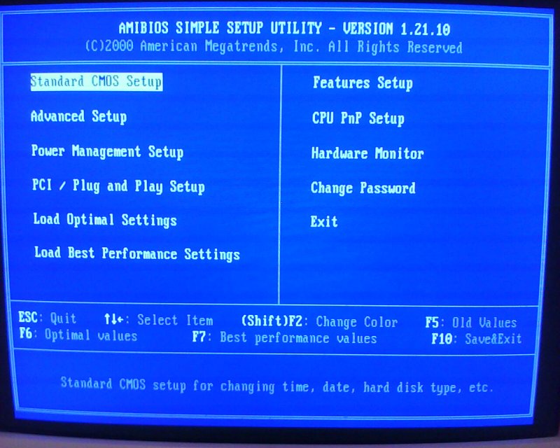

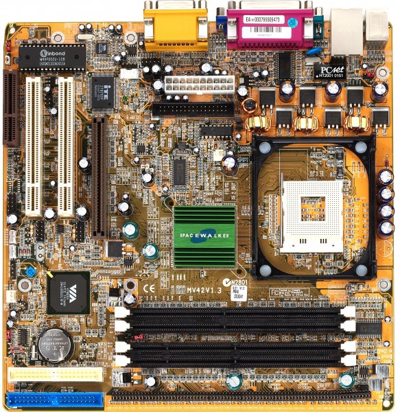

na lefotoztam minden alpontot a bioszban es csatoltam.
Jo lenne ha valaki megtudna mondani h lehete tuningolni a procit vagy nem, es ha igen akkor hol?
csatoltam egy kepet az alaplapomrol is. elore is koszonom

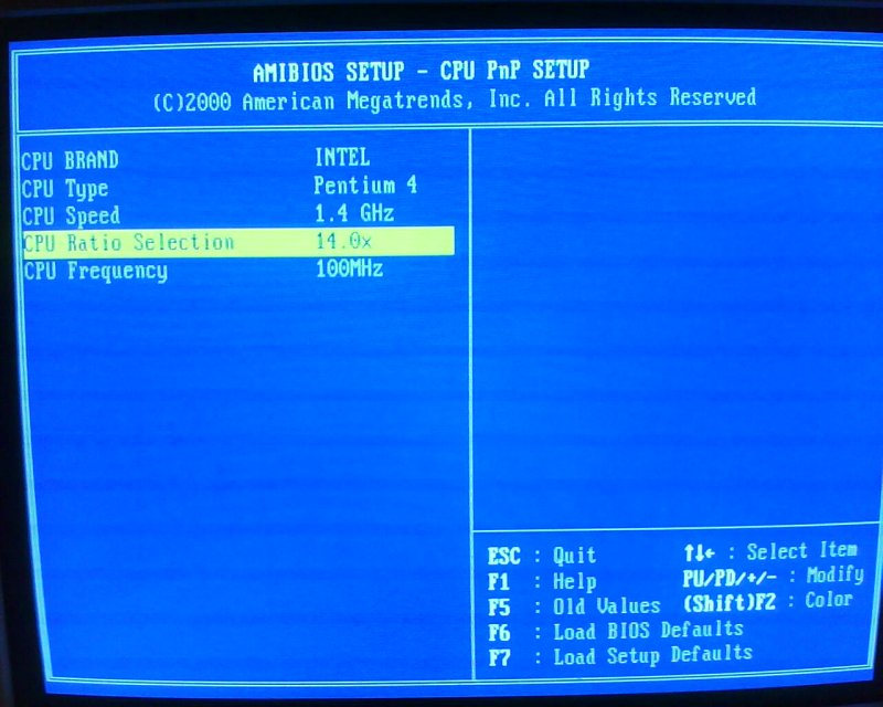

(#) KTobi válasza sardi_hunor hozzászólására (») Dec 12, 2010 /
CPU PnP SETUP itt lehet állítani az órajelet és a szorzót is, ha engedi.
(#) abcdabcd válasza sardi_hunor hozzászólására (») Dec 12, 2010 /
Az a CPU frequency ahol 100MHz van az az FSB vélhetően! Annál a gépnél amiről írtam ezt 100 ról 135 re fel lehet vinni... Az adódó cpu órajelet pedig a szorzó*FSB kiszámításával kapod itt pl 14*100=1400MHz...
(#) sardi_hunor hozzászólása Dec 12, 2010 /
a cpu ratio-rol nem lehet elmozditani a valaszto savot csak a page down vagy up billentyukkel a ratiot lehet magasabb vagy alacsonyabb ertekre allitani. ennyi amit lehet
levihetem 800 mhz-ig vagy felvbihetem 2,4 ghz-ig
ennyi amit lehet csinalni.
az alaplapon meg van egy jumper amivel 100 mghz-rol 133 mhz-re lehet allotani a kulso orajelt, de ha atvaltom 133 mhz-re akkor a gep nem indul.

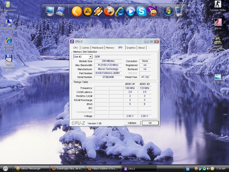

Azt kéne megtudnod, hogy a gépben lévő memóriamodulok támogatják-e a 133Mhz-es működést, pl a CPU-Z nevű kis program ezt az adott fül alatt kiírja... persze az itt lévő adatoktól eltérően is működhet a memória ilyen frekvencián de ha ott az SPD-nél kiírja a program az azt jeletni hogy a gyártó is 133Mhz re (is) gyártotta a modult...
Aztán próbálkozhatsz azzal hogy esetleg a szorzót 14 ről előbb lejjebb veszed bebootolsz, és ha jó akkor aztán átállítod 133Mhz-re a memóriát...
Viszont, ha nem nagyon értessz ehez akkor lehet, hogy ne próbálkozz vele csak használd a gépet és örülj neki vagy szerezz egy gyorsabb procit ha a gép támogatja... párezer forint mostanában a különbség, nem akár több10ezer mint amikor ezek újak voltak

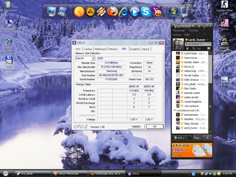

(#) sardi_hunor válasza abcdabcd hozzászólására (») Dec 12, 2010 /
a memorik kozul az egyik 166 mhz-en mukodik a masik pedig 133 mhz-en. kepet is csatoltam
(#) sardi_hunor válasza sardi_hunor hozzászólására (») Dec 12, 2010 /
nagyon koszonom az eddigi segitsegeteket, es a tanacsokat gondolom h nem nagyon lehet ezt a procit felhuzni ha nem lehet modositani az ertekeket.
Az a helyzet h ez az alaplap SDR RAM-ot is tamogat es a ram -ra vonatkozo bioszbeallitas csak akkor mukodik ha SD RAM-van benne. Lehet h ez is kozrejatszik.

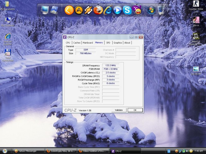

(#) coyote55 válasza sardi_hunor hozzászólására (») Dec 12, 2010 /
A képen csak az látszik, hogy a memória milyen időzítéseket használ, ha 133, és milyet, ha 166 MHz a sebessége...
Ez a modul egy DDR1 333 MHz-es modul, ami természetesen tud menni kisebb sebességen is, jobb időzítésekkel.
Az "Advanced" beállításokban szerepel az, hogy "BIOS cached = enabled", nos ezt nyugodtan állítsd "disabled"-re, semmilyen haszna nincs, csak a cache fogy tőle
A "ratio"-t milyen lépésekben tudod állítani?
Mi az 1400 MHz-et követő lépcsőfok?
Ahogy coyote55 is írta, ez csak ennek az egy modulnak a lehetőségeit mutatja, a SLOT#1-et lenyitva és másik slotot kiválasztva nézheted meg, ha van még ezen kívül másik modul is a gépben, hogy az milyen sebességeket támogat gyárilag...

(#) sardi_hunor válasza coyote55 hozzászólására (») Dec 13, 2010 /
udv!
a ratio-t 100 mhz-enkent lehet valtoztatni, tehat 1400 mhjz utan 1500 mhz jon es utana 1600 mhz es igy tovabb egeszen 2400 mhz-ig.Ugyanigy vihetem lefele egeszen 800 mhz-ig.De ennyi semmi egyebet nem lehet allitani ezen kivul.
csatoltam meg kepeket a memoriakrol.
a gepben 2 db memoria modul van egyDDR PC2700 512 mb ami az elozo kepen volt es van egy DDR PC2100 256 mb amit most csatoltam.

(#) coyote55 válasza sardi_hunor hozzászólására (») Dec 13, 2010 /
Az első képen látszik, hol van az a bizonyos eb elhantolva...
Ha a memória sebessége FSB+33 Mhz, akkor a 256 MB-os modul, amennyiben az alaplapot átjumpereled 133 MHz-re, akkor már 166 MHz-et kap, és ott már nem képes dolgozni, ezért áll le a gép - illetve be sem bootol.
Vedd ki azt a modult, ha FSB-t akarsz emelni.
Most számoltam, ha átjumpereled az alaplapot, akkor a procid sebessége - feltéve, hogy elindul! - 1862 MHz lesz.
Az már elég szép tuningolás ennél a procinál...
ezt a modult nemreg raktam be es meg a berakasa elott probalkoztam az fsb 100-rol 133-ra valo novelesevel es akkor sem ment pedig a PC 2700-as modul volt benne akkor csak.

A rizikó benne van a dologban, hogy alapfeszen el sem indul a procid!
(#) sardi_hunor válasza sardi_hunor hozzászólására (») Dec 13, 2010 /
ha a atjumperolom a proci megy? vagy o sem birja a nagyobb mhz-et?
ezekre a jumperokra azt irja az alaplap konyve h ezzel lehet 100-rol 133 mhz-re valtoztatni az EXTERNAL CLOCK SPEED-et.
gondolom tudjatok h ez mi.
Írtam, hogy előfordulhat, a procid alapfeszen el sem indul!
lefotoztam amit ir az alaplap kezikonyve ezekrol a jumperekrol hatha ti jobban tudjatok ez mit valtoztat
Ez az a bizonyos FSB (Front Side Bus)
es ha nem indul alapfeszultsegen, azt hogy lehet novelni?
gondolom a bioszban de ott hol?
es hogy noveljem ha elsem indul a gep
