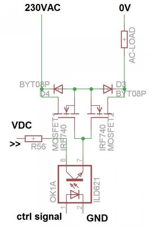

Annyit kérdeznék még, hogy tudnál egy ilyen SSR-t javasolni? Hol lehet beszerezni?
HeStoreban kerestem, de nem találtam olyat ami jó lenne.
Vagy lehet úgy is csinálni, hogy 1 optocsatoló (TLP621)? + 2db MOSFET (IRF740) összekötésével?
Az árnyékoló réteget hova is javasolod?

Készítettem egy "SSR" kapcsolást a relék helyettesítésére. A rajz az stimmel?
A diódákat csak magamnak raktam oda, hogy jobban átlássam az áram "mozgását". SB

Használj triakot, mert váltakozófeszültségre az a jó. A FET egyenfeszültségre való.

Ha jól értem a triak működését, akkor a 2 MOSFET helyett 1 triak elég, nem?
Am a rajz a FETekkel is működne nem? Csak a triakkal praktikusabb.

Én ezt használom jellemzóen: SHARP S 201 S06F
