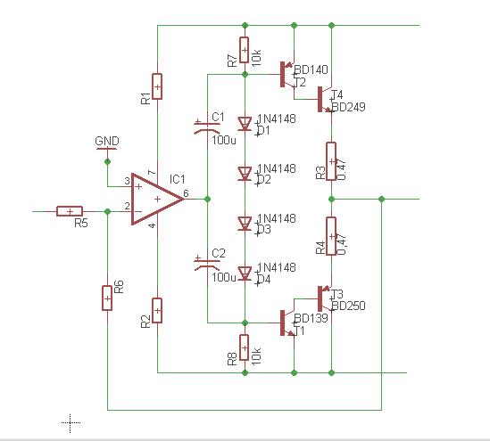

(#) szabónagymester hozzászólása Dec 28, 2010 /
Ellen ütem használata esetén a bázis előfeszítés, és a diódák a vezérlő tranzisztor bázisára kerülnek át?
(#) didyman válasza szabónagymester hozzászólására (») Dec 28, 2010 / 1
Azt mindig a kapcsolás dönti el. A darlington előtti feszültségerősítő fokozat áramát alacsonyabban lehet tartani, az egy tokon belüli darlington, ha egy kristályról növesztett, remek hőegyüttfutással bír, és ez egyszerűsíti a mechanikai kialakítást, munkapont beállítását és stabilan tartását. A többit meg hallgatni kell.
(#) szabónagymester válasza didyman hozzászólására (») Dec 28, 2010 / 1

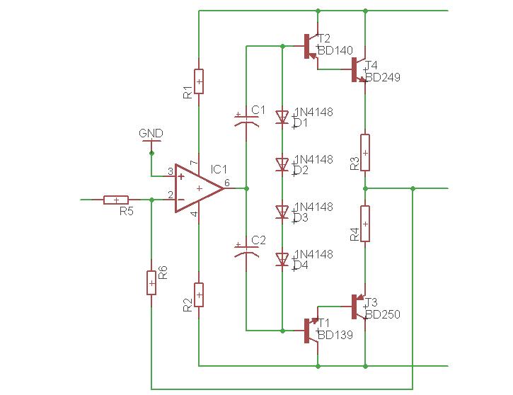

Nos a Mayan le kapcsolásról volna szó, és abból is a szimmetrikus tápellátású, műveleti erősítős meghajtású. Csak én a BD239/240 helyett 249/250-et használok.
Vagy is a buffer kész van, de még a meghajtást nem építettem meg neki. Ezen esetet feltételezve szeretném tudni, hogy elegendő-e, ha a 249/250-et darlingtonba kapcsolva, megtámogatom 139/140-nel? Az erősítés mértéke a Mayan által közzétett kapcsolás szerinti, sőt minden más ugyan az, csak a tranzisztorokat cseréltem nagyobbra.
Egyáltalán feltétlen szükséges-e a darlington, vagy elegendő-e, ha az eredetihez képest, növelem az erősítést a müv erősítőn?
(#) Mayan válasza szabónagymester hozzászólására (») Dec 29, 2010 / 1
Hibás a rajzod! Fel van cserélve a bd139 és 140. Ha így építetted akkor javítsd! Egyébként jó, még talán kis tranyók is jók lennének a darlington első tranyójának, de nem tudom. Ez így biztosan jó, csak mondom, a rajzon fel vannak cserélve... Illetve még minek kell r1 és r2 ? Ha azonos tápról megy az egész akkor max. +-18V lehet a táp, és nem kell oda ellenállás. Nagyobb tápról meg úgysincs értelme.

(#) szabónagymester válasza Mayan hozzászólására (») Dec 29, 2010 /
De ha kisebb tápot használok, akkor eleve nincs már létjogosultsága a nagyobb tranyóknak sem. Ergo, ha az általad említett 243/244-et használnám, eleve a darlington sem kellene. Én ebből a kapcsoolásból szeretnék nagyobb teljesítményt kihozni.
Jelenleg így néz ki a kapcsolási rajz. Ez már így komplementer derlington.
