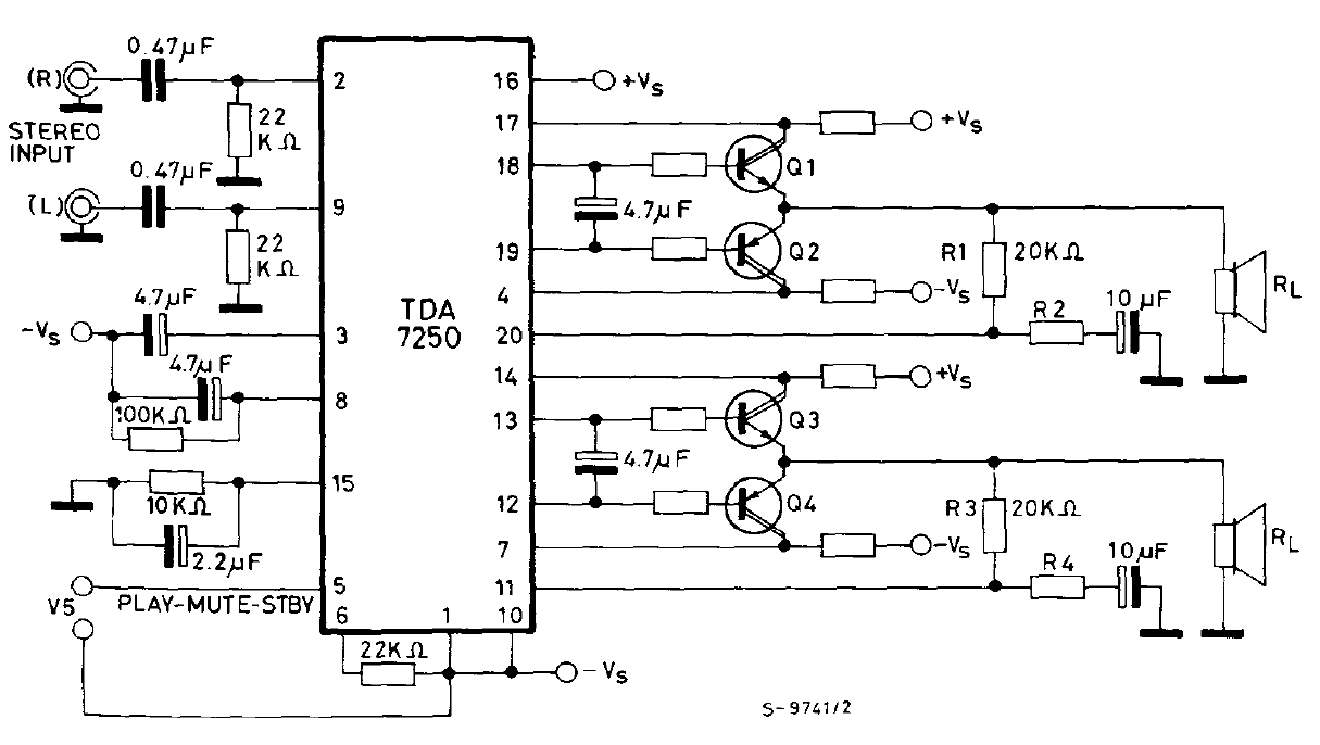

(#) storm hozzászólása Dec 27, 2010 /
Az alábbi tda7250-es kapcsolásban R2 és R4 értéke menyi legyen?
Köszi

(#) storm válasza szamóca hozzászólására (») Dec 27, 2010 /
Valamit rosszul csináltam mert kb 2A-t vesz fel és búg mint állat. Az lehet probléma, hogy én az 1-4-7-10 es lábakat és a 14-16-17 es lábakat simán összekötöttem? Nyákrajzot csatolom

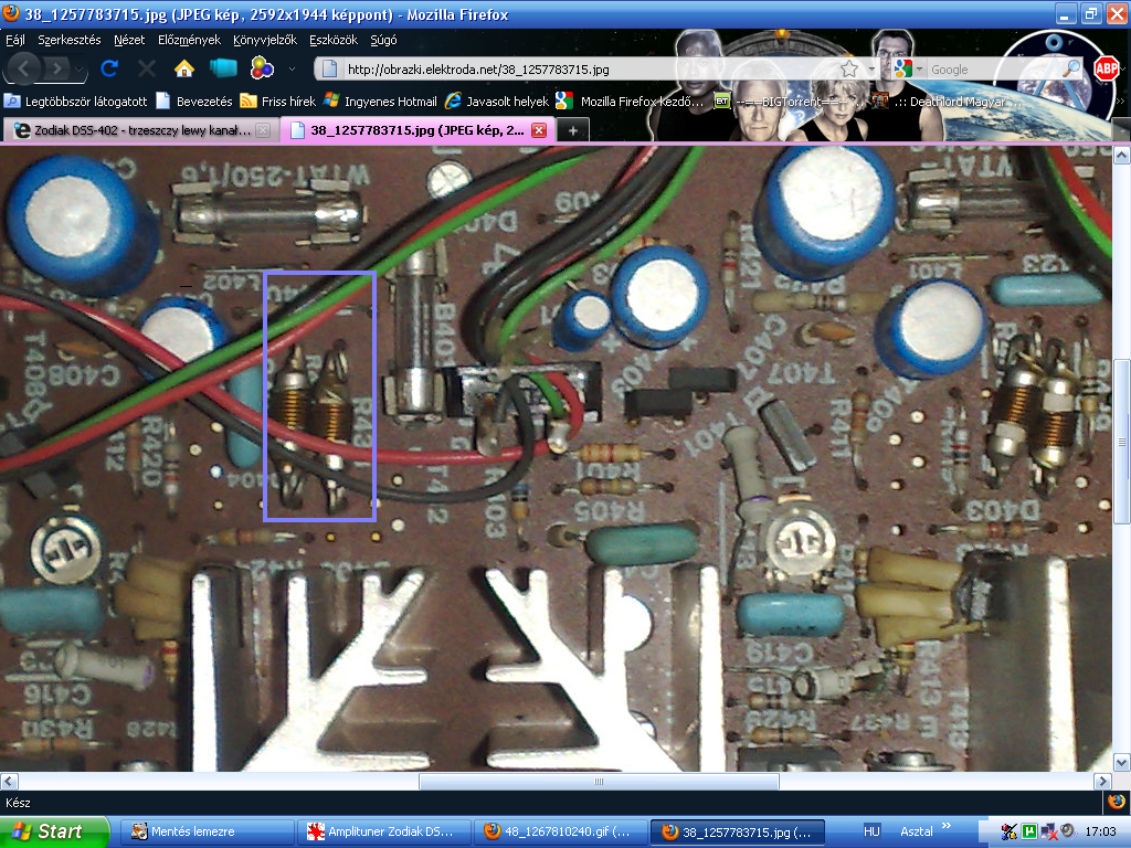

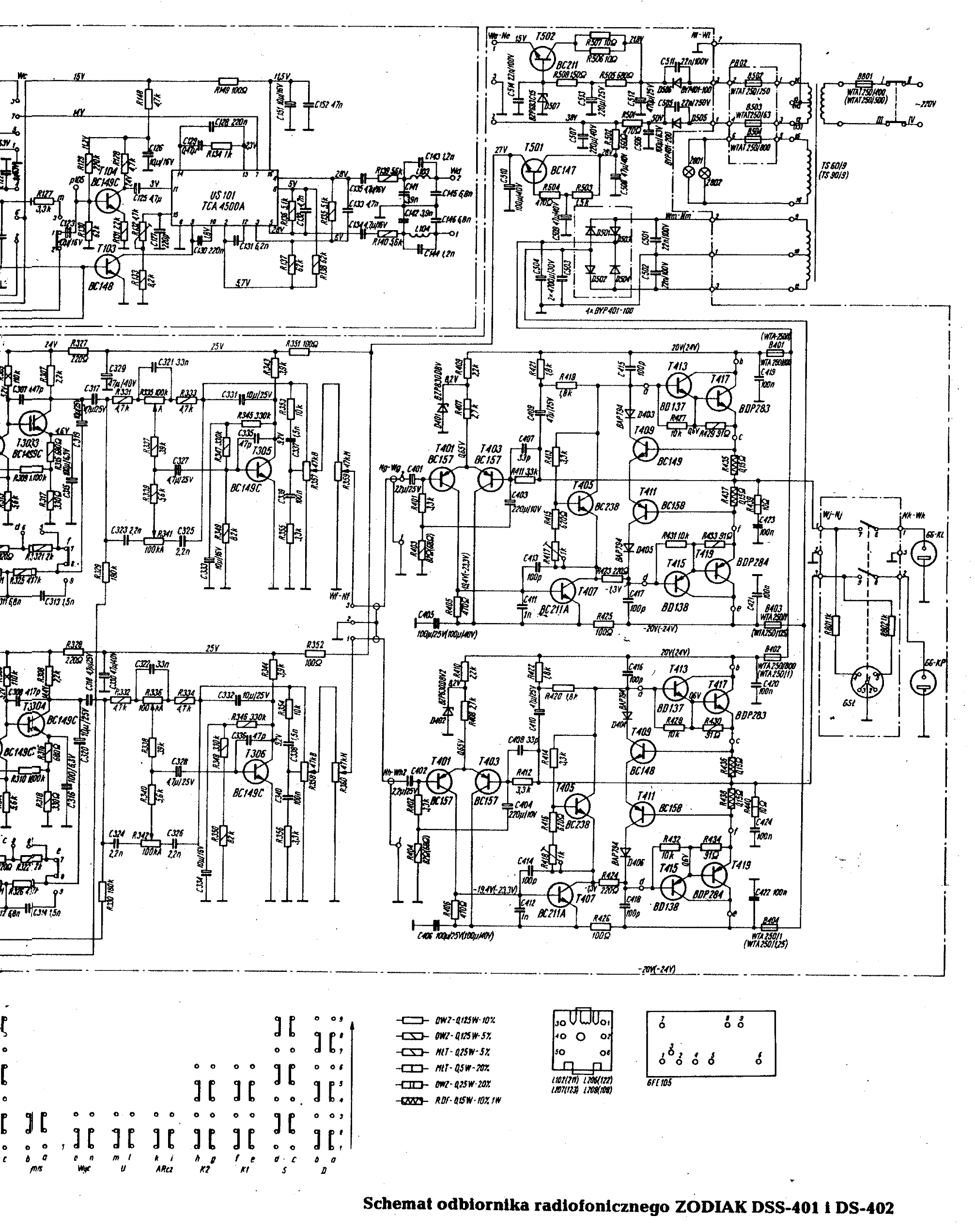

(#) belfi2 hozzászólása Dec 27, 2010 /
Nemrég vissza kaptam egy rádió erősítőt természetesen igen rossz állapotban.Annak idején nagyon szépen szólt a neve Unitra Zodiak DSS402 2X25W 8 ohm.De ami az érdekes hogy 4 ohm on is jól szólt ráadásul tartósan.A 2 ohm nál azonban feladta ami érthető.A két emitter ellenállás (0,15 ohm ) totálra égett a tranyók zárlata miatt.Az lenne a kérdésem hogy szerintetek hány Wattos lehet a képen kékkel bekeretezett ellenállás teljesítménye és lehet e így készre szerelve kapni vagy nekem kell "legyártanom?"(Amit én számoltam az 6,6W.)
(#) szamóca válasza storm hozzászólására (») Dec 27, 2010 /
Ezen a rajzon a 7-17-es láb nem közvetlenül kap pozitív tápfeszt.
Fentebb csatoltam azt a kapcsolást amit én építettem az adatlapon az első és legeygszerűbb kapcsolás ott a 17-es és a 7-es láb is a tápfeszre megy a tranyók BD245 és BD 246.
Hajaj! Szerintem ez egy minimál koncepció ami mérésekhez, elvi megértéshez van. A pdf-jében lentebb van a valós felhasználásra darlingtonpárokkal, vagy darlington kapcsolású külön tranyókkal a rajz.
(#) Gyu válasza belfi2 hozzászólására (») Dec 27, 2010 /
Szerintem 5W-ossal helyettesítheted.Nem kell neked megcsinálnod, lehet készen kapni.
Pedig már beleéltem magam h megúszom pár alkatrészből Nade mostmár akkoris megépítem
Amúgy ebbe teljesen biztos vagy? Találtam olyan oldalt ahol ugyanebből a vezrióból építettek végfokot. Kísérletezek még vele egy kicsit hátha jólesz
Nézd, a több áramköri elem a szűrésekhez, frekiátvitel szabályozáshoz, stabilitáshoz kell. De darlington tranzisztorok kellenek a végébe, nem sima (epitaxiális planár mezatranzisztororok )tranyók. Ezekben két tranzisztor van egy tokban aminek a lényege az akár több ezerszeres erősítési tényező, a sima tranzisztor 10-100-as nagyságrendjével szemben.
