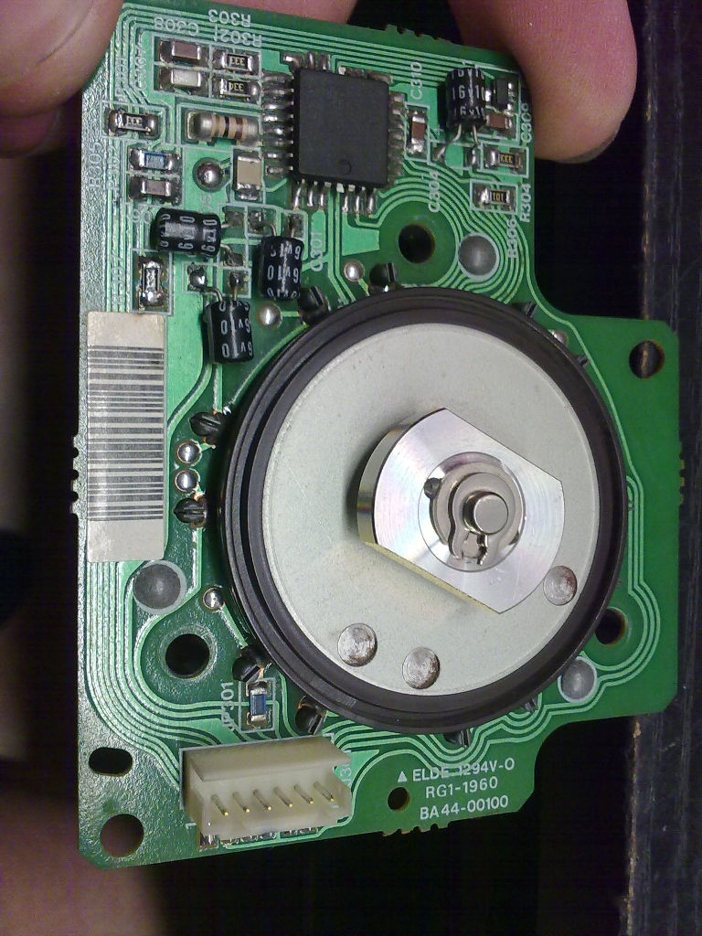

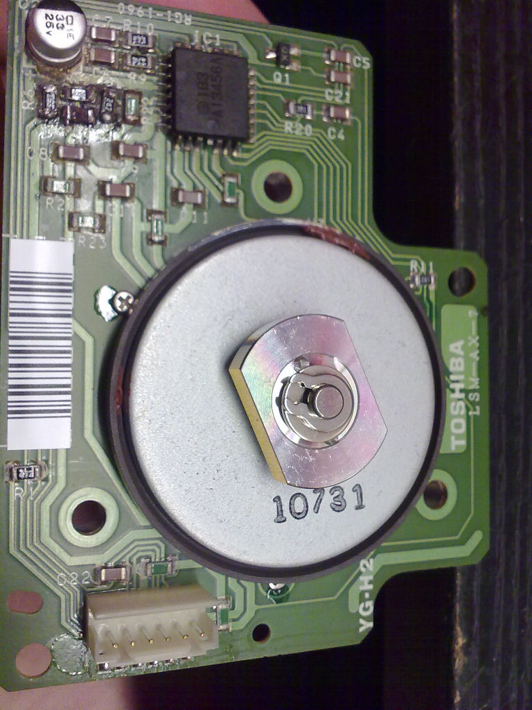

Van egy HP LaserJet IIIP nyomtatóm amit ingyen kaptam, mert nem jó. Azt írja ki, hogy Error52. Ez minden bizonnyal a lézer scanner modulban (LSU) lévő motor meghibásodását jelenti: Error 52 (scanner motor malfunction) Miután jól hallhatóan nem pörög fel benne a scanner motor, felhatalmaztam magam hogy szétszedjem (túl vagyok már 20-30 fénymásolón meg legalább ennyi nyomtatón, tehát amiatt nem aggódok hogy én rontok el valamit) és a LSU-ban lévő panelen szemmel látható hiba nem volt azon kívül hogy az összes forrasztása el van rohadva. Újraforrasztottam mindent, attól se lett jó. Ezek után találtam ezt az oldalt ez is abban erősített meg, hogy ott lesz a hiba. Találtam a vaterán egy másik ugyanilyen gépet, aminek az eladó állítása szerint csak toner baja van, nyomtat, de csíkosan. Oh mondom abban jó az LSU, vettem kétezer forintért cserealkatrészt. Amikor bekapcsolatam és az is kiírta, hogy Error52... na azt nem írom le hogy akkor mit mondtam. Tehát már van két egyforma nyomtatóm ugyanazzal a hibával. Kérdésem az lenne, hogy valaki találkozott-e már ezzel a hibával és sikeresen meg tudta-e javítani? Az lsu1_1.jpg és lsu1_2.jpg az első gépből való modul, a másik két kép a második gépből van.

Sajnos sehol sem említik, hogy resetelni kéne. Van az alaplapján egy mikrokapcsoló ami gyanús nekem, de addig nem fogom piszkálni amíg biztosan meg nem tudom mire való. Az oldalon amit linkeltem, azt írja aki csinálta, hogy berakta az új motort és működött.
A Ljet 4-en a mikrókapcsoló (igaz nem az alján, hanem egy másik eldugott helyen) mechanika tesztre való. Lehát benyomod nyom egy alap oldalt.
Amúgy az IC szokott megdögleni, szokták is javitani , de nem tudom mégis mire lehet való egy ilyen özönviz elötti dög, lassú is, meg a kevés memória végett szinte csak szövegre jó
IC pont van még a HQ-nál, még levelezek egyet egy szervízzel, aztán ha ott sincs eredmény, akkor veszek és belerakom.
Két memória bővítő modul van benne Első sorban nyákgyártásra és szövegnyomtatásra kell. Többre tartom ezeket a gépeket amik még vasból vannak meg össze vannak csavarozva - még ha lassúak is - mint a mai összepattint a kínai két sorjás műanyagdarabot és fél év múlva sz*rrámegy típusokat. Egyébként azért foglalkoztat mert egyelőre kétezer forintomban van két nyomtató, maximum 5ezret vagyok hajlandó rákölteni, aztán lebomlik.
A Link szerint videókban, és 5 és feles floppikban is van ilyen IC.
Na ja, ez valóba vasból van, de szerintem akkor is kevés még. Annó pont ilyenen csinálgattam az első fotó-s nyákjaimat a munkahelyemen. De a laserjet 4-5 széria, 4000-4100, 2100-2300 se rosszabb minőségre, és működésbe sokkal jobb. Kis szerencsével ki lehet fogni ilyeneket is olccsóért. De az tény hogy azok a 20 Ft - os cumók elég lomok...
Na akkor körülnézek a még ki nem dobott nagyfloppyk paneljei között, HQ-ban amúgy 1380Ft ez az ic, az lesz az utolsó lépés hogy egyet rendelek, aztán meglátjuk.
Mivel kvázi ingyen volt, én meg szeretek dolgokat megjavítani, teszek vele egy próbát, aztán úgyis az lesz a vége, hogy veszek majd valami újabb gépet ami nem vérgagyi...
Eddig azt hittem ezek pörögnek vagy 10-15 ezret, a képről ítélve ez a tipus nem. A fixálóhibákat kell ált. kikódolni. A poligon (ez nem annyira az) 3 fázisú dc motor, és a valamelyik fázis végfok szokott elpusztulni, mielőtt rendelsz, próbáld ki, ha kézzel megforgatod úgy beindul-e? Mert be kéne, szóval nem azonnal vágja rá a hibakódot. Biztos rendbe van minden azon a panelen? Szokott lenni smd biztosíték is. Üdv
A hangja alapján azért van ennek fordulatszáma. Az egyikben az a hibajelenség, hogy meg se próbál elindulni, majd kidobja az Error52-t, a másikban meg felpörög valami ordenáré nagy fordulatszámra kétszer, aztán leáll és akkor lesz Error52. Előbbiben voltak szétrohadva a forrasztások, ott minden alkatrészt be tudtam azonosítani minden értékhelyes, nincs szakadás, se zárlat, az ic kap tápot, a hallok is működnek, rendellenes melegedés nincs, tekercsek épek. Utóbbiban, ami felpörgős, a fotón is jól láthatóan meg van égve néhány smd és az ic alatt is barna a nyák a túloldalon. Ki van szedve mind a két nyák, megpróbálhatom kézzel felpörgetni, de elég egyértelműnek tűnik, hogy ez IC lesz mind a kettőben
Azt a nagyon felpörgőset nem próbáltad ki a másik gépen?
Ugyanis ezeknek a fordulatszámát már a nyomtató szabályozza, az állítja be hajszál pontosan mennyivel és milyen szögbe pörögjön, ha minden esetbe felpörög akkor nekem úgy tűnik valamiféle kommunikációs probléma van a nyomtató és a motor között. Ettől függetlenül persze lehet, hogy az IC a rossz, egy cserét megér. [/OFF] Mázlid van, hogy lehet hozzá kapni, sajnos nem ez az általános[OFF] Üdv
Az error52 hibakód vagy 3-4 különböző hibára vonatkozik : vagyis scanner motor, motorvezérlő, lézerdióda , lézersúgár érzékelő (beam detector) stb . Elég gyakori hiba a régi és új HP nyomtatóknál vagy beragad a scanner rotor vagy kiég a vezérlő IC . Megeshet , hogy a forgórész mágnese kigyengül és nem tudja a megfelelő idő alatt elérni a kivánt fordulatot a vezerlő IC áramfelvétele megnő utána meg kipurcan . Ilyen régi masináknál a hibaelháritást a tápnál kell kezdeni vagyis szkóppal meg kell nézni , hogy a 24 meg az 5 voltos tápon mekkora a zaj.Ha valahol egy elkó ki van száradva akkor az okozhat kemény balhét , mert a tápról beszűrődő zaj fejre állithatja az egész visszacsatolást ! Megemlitendő milyen fura jelenséget idéz elő a videókban egy kiszáradtt 1O mf kondi a kabesztán vezérlő IC tápvonalán . Ezekre is nagyon kell figyelni . Sok sikert!

Újra előszedtem a két dögöt még egy utolsó méréssorozat erejéig. Amit kapásból kiszűrtem, hogy ha lehúzom a scanner motort, az Error55 (Internal communication error), ha a lézerrel van baj, akkor pedig Error51 (Beam detect error) keletkezik. Táp zajra egyáltalán nem gyanakodtam, mert az egyrészt nem ilyen hibát eredményez (minden funkció kifogástalanul működik, menü rendben stb), tehát a vezérlés 'észnél van' ez a zajos táp hibákra nem jellemző. Azért megszkópoltam, természetesen gyönyörű DC jön ki a tápból mind az 5V-os mind a 24V-os ágon. Az a tapasztalatom hogy ezekben a régi profi gépekben japán (SanKen, Hitachi) tápok vannak, azok meg kb az idők végezetéig működnek a mai cuccokkal szemben. Ez az elkó döglődés csak néhány éve divat az új készülékekben, köszönhetően a mindent a legolcsóbban gyártunk kínában mozgalomnak... A fejmotort megvizsgálva: mechanikai ellenállás nélkül forog, nincs megszorulva, nem kotyog, a mágnes kigyengülésre van esély, ezt házilag sajnos nem tudom ellenőrizni (majd jó IC-vel az áramfelvételt). Ha kell rendelnem HQ-ból akkor rendelek hozzá egy HA13456-ot, belepattintom, aztán próba-cseresznye. Be fogok számolni az eredményről. Köszönet a segítségért Neked is, zsoltee0001 és b-max kollegának is!
