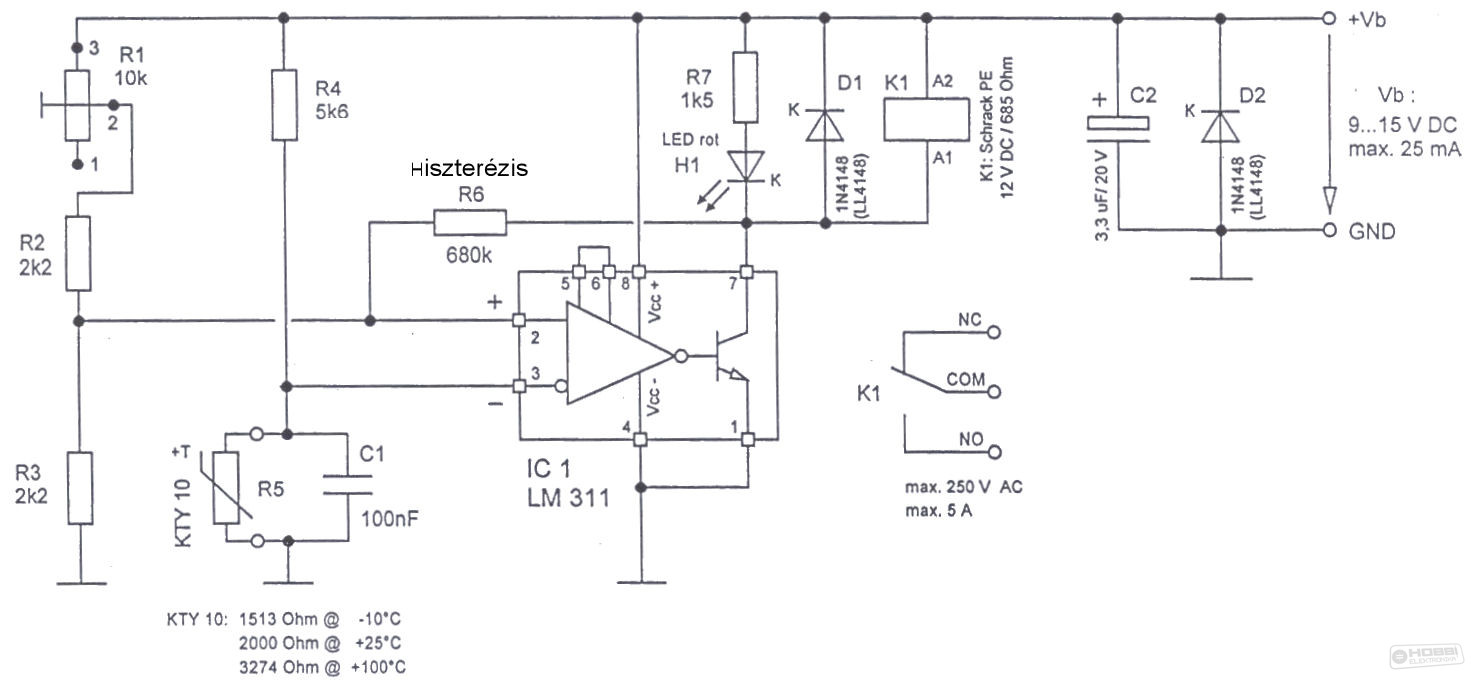

Ezen a kapcsin úgy növelem a hiszterézist,hogy az ellenállás értékét növelem?

Csökkentsd!

Köszike.
