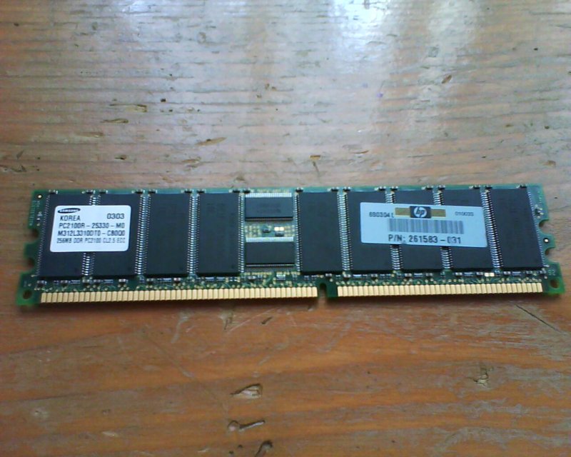

Az lenne a kerdesem, hogy kaptam egy DDR 266Mhz-es 256Mb-os RAM modult amin azt irja , hogy PC2100R, es ha beteszem a gepbe akkor a biosz ram hibajelzest kezd pittyogni.
Utananeztem a neten h ez mijen ram es ott azt irta, hogy Szerver gepbe valo ram.
Mit lehetne csinalni h mukodjon nalam az en gepemben is vagy miert nem mukodik?
Csatoltam egy kepet rola.
(#) whalaky válasza sardi_hunor hozzászólására (») Jan 4, 2011 /
Milyen alaplap? Van-e mellette másik RAM?
A RAM biztos nem hibás?
(#) sardi_hunor válasza whalaky hozzászólására (») Jan 4, 2011 /
az alaplap egy shuttle mv42, es ha egyedul raktam be a ramot akkor nem ment viszont ha mas rammal egyutt akkor ment a gep de csak a szerver ramot nem latta.
Azt mondta akitol kaptam hogy jo es ment azelott.
Miert nem megy akkor most?
(#) coyote55 válasza sardi_hunor hozzászólására (») Jan 4, 2011 /
Engedélyezd a BIOS-ban az ECC-t, és valószínűleg menni fog a RAM.
Természetesen ez csak akkor működik, ha van egyáltalán ilyen opció
(#) sardi_hunor válasza coyote55 hozzászólására (») Jan 4, 2011 /
megprobalom h vane ijen
koszi
