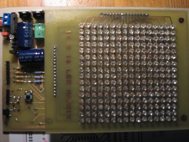

Üdvözlet, nekem egy egyszerű gyors kérdésem lenne:
Hogy lehet ilyen szépen kialakított ledmátrixot csinálni? Amit én eddig csináltam, abban girbegurbán álltak a ledek, nem volt ilyen precíz (pedig próbálkoztam különböző módszerekkel, eredménytelenül)
(#) CIROKL válasza loldma hozzászólására (») Jan 8, 2011 /
Látható hogy próba nyákon van , ezzel nem is lehet elrontani , a raszter adja magát a LED -et a panelig leülteted és máris helyen lesz és még szépen sorban is lesz .
(#) loldma válasza CIROKL hozzászólására (») Jan 8, 2011 /
Nos igen, a ledet szépen leültetem, aztán az egészet meg kell fordítani, hogy forrasztani tudjam. Ekkor elmozdul. Nem sokat, pár mm, de 144 lednél elég csúnya. igazából már 24 lednél is. Vagy próbálkozzak úgy mint az autószerelőakna, hogy aláfekszem, miközben befogom satuba a próbanyákot?
Én nem úgy csinálnám igaz lassabb de a LED -ket egyesével tenném a nyákba és akkor szinte 100% -ban a helyén lenne mind .
Vagy még van egy módszer de ahhoz kell egy segédlet , egyszerűen kell egy sablont csinálni
/csináltatni /neki és az a tuti .

ez a sablonos dolog ez tetszik. Én is egyesével csináltam, de így is elmozdultak, node lassan irány az ebay és veszek bulk ledeket, előkotrom a fiókból a próbanyákokat és uccuneki
(#) tomat5 válasza loldma hozzászólására (») Jan 8, 2011 /
Helló
Én egy próbapanelből csináltam sablont. Jó alap mert a furatok pontosak. Vágtam egy akkora darabot mint a mátrix 2 sora, és feltágítottam a megfelelő lyukakat 3mm-re. Beraktam 2 sor ledet a panelba, majd felül ráhúztam a próbapanelből készült sablont. Nem lett teljesen precíz, de csak az én türelmetlenségem miatt.

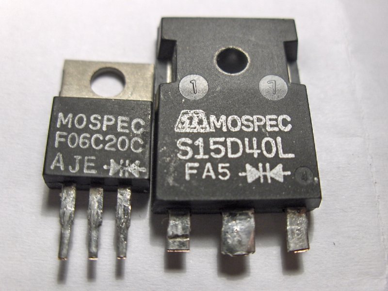

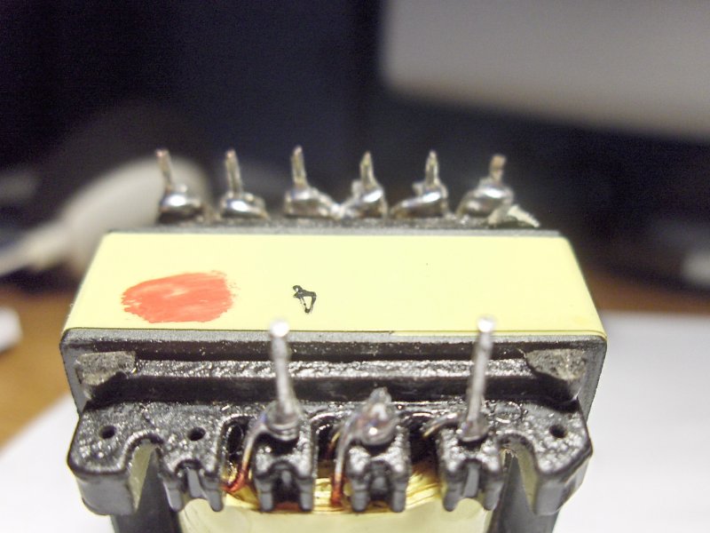

Sziasztok én számítógéptápból zsákmányoltam néhány dolgot kérdésem hogy mire lehetne használni?
(#) nikolatesla válasza David.zsombor hozzászólására (») Jan 8, 2011 /
Az első képen:
kettős dióda. Azaz az egyik szélső egy középső egy dióda a másik szélső és középső meg egy.
A második képen: nagyfrekvenciás ferrit magod transzformátor.
De ha az elsőnél tévednél javítsatok.

Jó köszi a diódálat sejtettem én is a jeléből
A trafó adatait vagymi hogy tudom megmérni?

A trafóhoz nem nagyon értek,de ha jó sejtem ahol 2láb van az a primer aminek külön meghajtás kel olyan 24KHz-en. a másik oldalon pedig a szekunder de ott van a vissza csatolás is. Ami a meghajtáshoz kel. Azaz mikor építesz hozzá egy kapcsoló üzemű áramkört egy optocsatolón keresztül vissza kell csatolni. De nem egyszerű dolog az....

Akkor inkább hagyom.
Szerintem is mert itt nem egy két volt van jelen. Legalább 300v egy ami azonnal kiüt.

Szia, azért leírom mire lehet ezeket használni, csak, hogy tudd, az első képen kettő dupla gyorsdiódát láthatunk, ezeket a PC tápban a szekunder tekercs egyenirányítására használják, a nagyobbal az 5v-ot mert az lehet akár 30A is, a kisebbel pedig a 12v-ot, tedd el őket, egyszer még jól jöhet , jó erős diódák, a második képen az a PC táp trafója, a primerjére kapcsolgatnak nagy frekvenciával egyenáramot, ezt transzformálják ebből lesz az 5 és 12v, az előző diódák segítségével.

Megmértem a nagynak igen kicsi a nyitóárama 147-et mutat a műszer.
