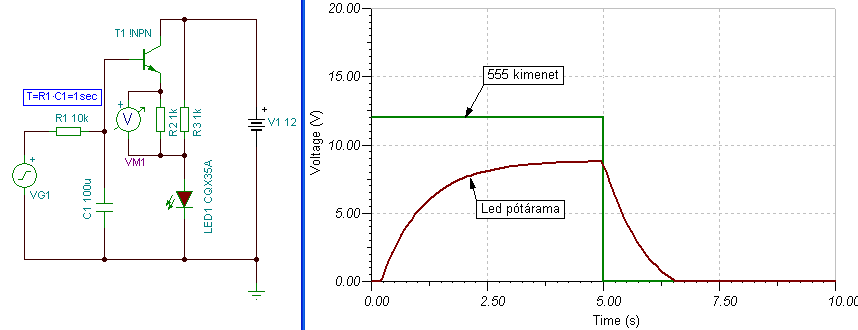

(#) proli007 válasza zimpee hozzászólására (») Jan 10, 2011 /
Két probléma is van.
- Az 555 kimnetére nem köthetsz közvetlenül kondit, mert azt az IC 200mA-es meghajtó kimenete fogja feltölteni és kisütni. (Nem fog kapcsoláskor a "zárlati áramnak" örülni) Tehát az IC kimenete és a kondi közé, ellenállás kel. Ez az ellenállás és a kondi időállandója fogja meghatározni a led fényerő változásának sebességét.
- Tekintve, hogy a kondiban nő a feszültség, a tranyó addig nem fog kinyitni, míg az el nem éri a Led nyitó feszültsége, plusz a tranyó bázis-emitter küszöbfeszültségét. (Ha a Led fehér, akkor ez kb. 3V+0,6V) De ettől a ponttól az áram relatíve hirtelen fog növekedni aminek sebességét azért meg fogja határozni a Led árama, a tranyó bétája, és a soros leendő bázis ellenállás.
Tehát ha ennél az egyszerű példánál maradunk, akkor érdemesebb a tranzisztort közös kollektoros üzemmódban működtetni. Tehát hogy ne söntölje a soros ellenállást, hanem azt az emitterbe helyezve, növelje a Led áramát. Tehát amikor a tranyó le van szabályozva, akkor csak az R1-en folyjon az 50% áram, mikor pedig már ki van nyitva, akkor gyakorlatilag R1 és R2 párhuzamosan legyen. Tehát így a két ellenállás gyakorlatilag egyforma értékű, ha a tranyó és az IC maradék feszültségét nem számoljuk.
De ez is csak hozzávetőlegesen fog jól működni, és méretezve is csak egy-két Led és sokkal nagyobb tápfeszültség (mint a Led nyitófeszültsége) esetén fog kielégítően működni.
üdv! proli007

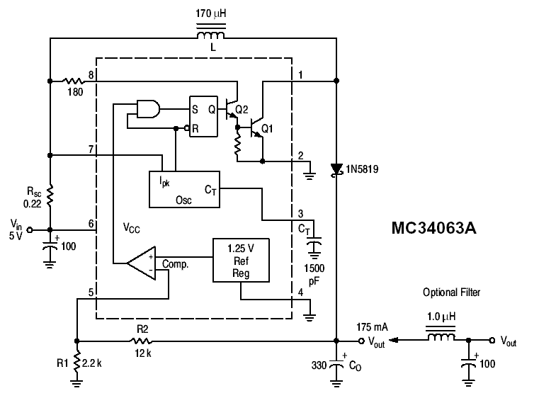

Hali ! Valakinek valami ötlete, hogy , hogy csináljak 20 V tápegységet ? ! Az egyik munkámhoz kell, de nem akarok venni. Csak 11 V-van, és az nem elég ...
(#) neogeo2 válasza janikukac hozzászólására (») Jan 10, 2011 /
Van valahol itt a HE-n egy MC34063 topic. Esetleg neked jó lehet.
(#) janikukac válasza neogeo2 hozzászólására (») Jan 10, 2011 /
Ez micsoda? :/ Én valami elkészíthető "ötletre" várok ! De azért, természetesen köszike !
(#) kadarist válasza janikukac hozzászólására (») Jan 10, 2011 / 1
Keress úgy, hogy "step up converter". Vagy "boost converter".

(#) neogeo2 válasza janikukac hozzászólására (») Jan 10, 2011 / 1
Ez egy megvalósítható ötlet volt. A jelzett topicban a második kép: Bővebben: Link
Az ic adatlapjában még nyákterv is van. Azzal aztán tényleg nem lehet nagyon mellélőni.

(#) kadarist válasza neogeo2 hozzászólására (») Jan 10, 2011 /
Írd meg azt is, hogy mely ellenállásokkal állíthatja be a kimenő feszültséget. (R1/R2)
