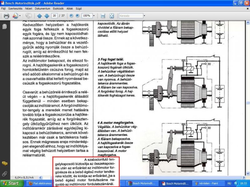

Szia! Mindenek előtt szerelőt kell cserélni! De Te tudod. Már az első alkalommal végig kellett volna néznie az indító áramkört, a gyújtáskapcsolótól kezdve. Nem bonyolult az áramköre, de itt is előfordulhatnak furcsaságok. Ha leégett, valójában melyik része, mert nem mindegy. Talán csak a behúzómágnes? Az egyenáramú soros motort nagyon nehéz tönkretenni úgy, hogy közben nem vennénk észre a hibás működését, akár indítózáskor, akár a motor beindulása után közvetlenül. Menet közben, meg ugye nem indul be csak úgy magától. A képek amit mellékelek, talán segít a tisztán látásban.
....és az autód indító áramköre.
