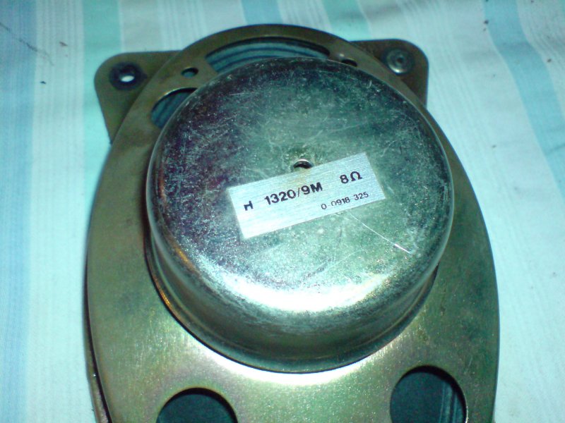

				Helló, felkutattam a Tesla hangszóróim adatait: Hangszóró Név: ARN 5604 Méretek [mm]: 165 Impedancia [ohm]: 4 Maximális standard teljesítmény [W]: 50 A rezonancia [Hz]: 35 Frekvencia tartomány [Hz]: 4-40 A jellemző érzékenység [dB]: 88 Jellege mágneses: ferrit Súly [kg]: 1,00 A másik 2 hangszóró adatai után még vadászom. A közép, 2 Videoton TS 4327 SP Infracolor 2000 tv-ben volt. A 2 magas is tv-ből van kiszerelve, de 1 tv-ben volt mindkettő. Mono volt egy egyszerű "tekercs" volt közéjük "kapcsolva". Itt van pár kép: a hangszórók: Ismeretlen hangszóró hátulról Ismeretlen hangszóró elölről a közöttük lévő "tekercs": A Tekercs? A doboz méretei (természetesen belül, szóval nem kell levonni azt a 0,8cm falvastagságot): 16,5cm X 24,3cm X 42,3cm 16,960 literes. Ilyen adatokra gondoltál?
				A mélyközepet ismerem, nem annak az adatai kellenek, csak a dobozra kérdeztem rá, a 17 liter határeset, de zártként meg fog felelni, viszont a TV-s hangszórókat érdemesebb elfelejteni, a 1320-at is meg a csájníznak látszó "magasnak" kinevezettet is, és egy rendesebb dóm, vagy papíros magashszt szerezni.
				Azzal kezdtem hogy feleslegesen foglalják a helyet a fiókban.... És nem egy "húdeszuperprofi" hangfalat szeretnék, mert ha az lenne a cél akkor gyűjtögetnék és vennék egyet. Ezek a hangszórók vannak, ehhez a ládához. Ehhez kéne egy kapcsolási rajz, R, L és C értékekkel. A hangfal egy ilyen műhely szerű építményben egy régi erősítőre lesz kötve, nem kell semmi extra, csak nem akarom hogy meghaljon az erősítő és porosodni sem akarom hagyni. Amúgy a hangszórók tesztelve vannak és annyira nem is szólnak rosszúl.

				Váltót majd ha ismerjük a hangszórókat. Mármint mindkettőt. Ha megmondod, h. ilyen: Bővebben: Link Vagy ilyen: Bővebben: Link Akkor már lehet valamit kitalálni.

				Az nem könnyíti meg a dolgot. A hangszórók mondjuk elég sokfelé kaphatók a országban, nem kell fehérvárig menni érte.   A "magasnak" szánt szélessávú hátulról lezárható légmentesen?
