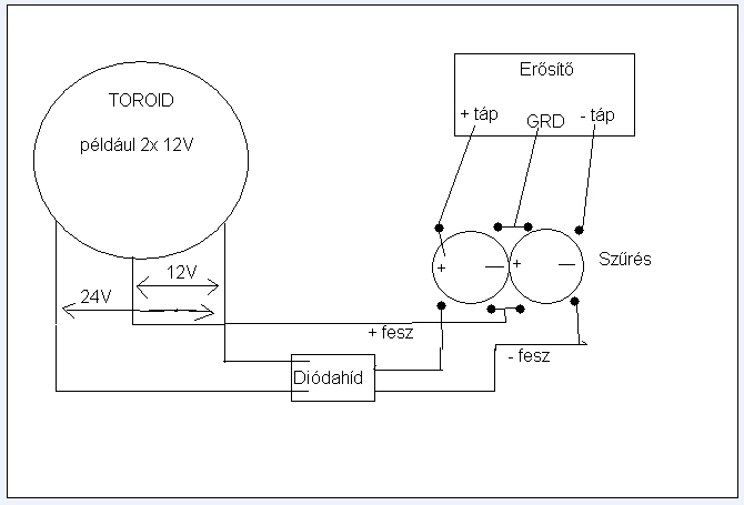

(#) nasgoon hozzászólása Jan 23, 2011 /
GRND!!!
Sok kapcsolásnál olvasok olyat, hogy PowerGround.
Kezdő vagyok még "kiscsíra" Ezért bátorkodok ilyet kérdezni! Arra mit kötök???
Illetve nekem 4ohm a hangfalam...ezt rá lehet közni?
TDA7294b.pdf
(#) Gyozo92 válasza nasgoon hozzászólására (») Jan 23, 2011 /
Ehhez az erősítőhöz kettős táp kell. +,- és GND. A Power Ground tulajdonképpen a trafó középkivezetése. Majd lerajzolom paintba, és akkor megérted. Nekem is van ilyen hidam, és lehet tenni rá 4 ohmot, de a tápfesszel jóval lejjebb kell menni.
(#) nasgoon válasza Gyozo92 hozzászólására (») Jan 23, 2011 /
Köszi! Akkor az gáz, mert nekem 16,08VDC-m van, ahol csak (+/-) van.
Így kell bekötnöd, egyébként én 8 ohmon kicsit több mint 40 voltról járatom. Remélem érthetően rajzoltam le, bocs a fapadosság miatt Kérdezhetném úgy is, hogy hány vezeték jön ki a trafódból? 2, 3 vagy 4? persze a sekunder oldalon
kettő
Lehet szimpla tápból duplát buherálni egy egyszerű kapcsolással, de ilyen teljesítményre nem ajánlom, mert teljesítmény csökkenést és hamarabbi feszültségesést okoz. Azért lerajzolom ha érdekel.
