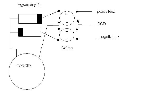

(#) nasgoon válasza Gyozo92 hozzászólására (») Jan 23, 2011 /
Nekem ilyen az egyenírányítóm.
Ezt átrajzolnád, ha megkérlek?!

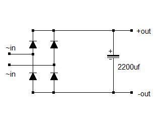

(#) Gyozo92 válasza nasgoon hozzászólására (») Jan 23, 2011 /
70W? akkor miért építesz 200 wattos hidat? Egy ilyen hidat pont elvisz a 300 wattos trafó
A diódahíd áll 4 diódából, mint látható itt nincs teljes híd, ezért van csak 2 dióda. Igaz 200 watton a 6 amperes dióda is sülögetni fog, érdemes hűthető diódát alkalmazni nagyobb teljesítményre. Én P600K diódával teszteltem ezeket, igaz erősítőbe nem igazán alkalmazunk ilyeneket. Inkább mondjuk KBPC 2506. Nem próbáltam még, hogy ha ilyen kész hídnak csak az egyik bemenetére adjuk rá a tápot, akkor működik-e, de szerintem igen.

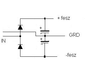

Persze átrajzolom.
Tessék, itt van

A mostani erősítőmben van ez a híd, amit az előző képen láttál. Az TDA2005R, 2X20W, hídban kötve. Amit egy 60Wattos trafó hajt 12 voltos >>> ebből az említett híddal és pufferrel 16VDC-t csináltam, 4400µF Elco kondikkal, hogy jó legyen a puffer. Ezzel a diódával:
Van egy 300Wattos trafóm, ahoz építek majd valami végfokot. Ami többet tudm mint 50Watt..."DIÓDA"
A TDA7294 hidat pont viszi. De ha nem kell csak 2x100 watt, akkor nem kell belőle híd. Viszont 8 ohmra a 200 wattot 36 volton adja le.
