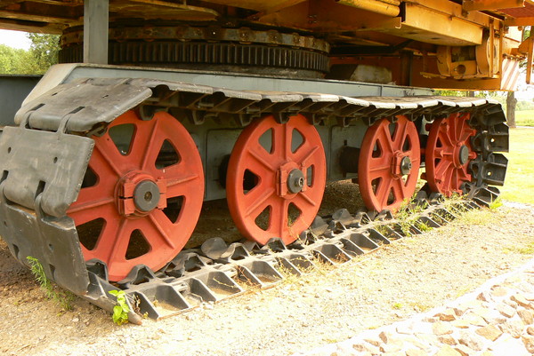

Egy látványos lánctalp fotó.
(forrás: http://geocaching.hu/logimages/2009-08/8122_20090823_183538.jpg)
Ezt azért nem kis meló lenne reprodukálni...
Na! Most már tudom milyen talpa lesz Fizikus kartárs új Johny-jának
Az mar nem Johnny lenne ... (Amugy eloszor azt terveztem, hogy a Terminator-bol a nagy lanctalpas halalosztora hasonlito robotot epitek, de nem talaltam eleg kepet rola. Meg a plazmaagyu fejlesztese is lassan halad :violent: )
