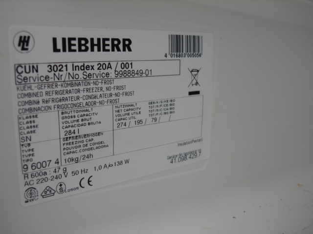

(#) gapjunction hozzászólása Jan 25, 2011 /
Lenne egy Liebherr cun 3021 kombi hütöm kb3 éves . Az lenne a gondom vele hogy a kompresszor nem áll le folymatosan megy egész nap . Közép fokozatra van beállítva. Lent a mélyhütőrészben legalább minusz 25 fok van a fenti részben olyan 5-6 fok. Hátul a kompresszor meleg a hütöbordák mindenhol langyosak.
Mi lehet a gond vele? Orvosolható a probléma vagy aranyárban lesz a javítás? Kezdjek el új hűtőt keresni?
Segítségüket előre is köszönöm.
(#) mjmj válasza gapjunction hozzászólására (») Jan 25, 2011 /
Messziről elég nehéz jó diagnózist adni.
R 600a, vagyis izobután töltettel, meg kompresszorral van szerelve a gép, innentől bármi lehet, valószínüleg nem kis hiba.
Ha a hőfokszabályzó lenne rossz, és az üzemeltetné a kompresszort állandóan, akkor v.leg túlhűtene a normál tere.
Én motorteljesítmény romlásra gyanakodnék.
Liebherr esetében mindenképp megmutatnám szakembernek. Nem egy rossz minőség.
Most nézem, ez no-frost...
Akkor még a hőfokszab is lehet rossz...
(#) gapjunction válasza mjmj hozzászólására (») Jan 25, 2011 /
Köszönöm a gyors választ!
Kb milyen költséggel kellene számolnom szerinted legjobb és legrosszabb esteben?
Megmértem pontosan a Liebherr Cun 3021 kombi mélyhűtő részét ( -25) és hűtő részét (-5) de a kompresszor állandóan megy. ( No-Frost hűtő)
Van valakinek valami konkrét ötlete?
Mjmj esteleg tudná ezeknek az adatoknak alpján szükíteni hibák lehetőségét?
(#) gapjunction válasza gapjunction hozzászólására (») Jan 25, 2011 /
KORRIGÁLNÉK
A hűtőrészben +5 fok van. nem minusz 5!
Költség, az úgy látom, területfüggő....
Ki, hol, mennyit kér...
Nem a legolcsóbban javítható márka...nem volt olcsó akkor sem, amikor vetted (?)
Én mindenképpen hívnék szerelőt, még ha csak a kiszállást kell csak fizetned, mert esetleg nem kéred a javítást..
Új vásárlás esetén - őszintén - nem tudok jó tippet adni.
No frost rendszer esetén nem egyszerű még a konkrét hibamegállapítás sem.
Próbáltál esetleg egy legalább 48 órás nyitott ajtós leolvasztást?
Eddig költözés miatt egy raktárban állt athoztuk az uj lakásba ott állt nyitottan egy hetet , mert egy kicsi hűtő ment addig. 2 napja kapcsoltam be és azóta megy folymatosan.
Még egy kérdés : lent a mélyhűtőrészében van egy ventillator annak mikor kell mennie?
Ja igen és németországban élek, Itt a kiszállás már aranyárban van
(#) raptor1974 válasza gapjunction hozzászólására (») Jan 25, 2011 /
A ventilátornak akkor kellene mennie, ha az ajtó(k) csukva vannak. Ez a ventilátor konstrukciótól függően vagy csak a mélyhűtő részben biztosítja a légáramlást, vagy az egész hűtőben ez áramoltatja a levegőt. Ha nem megy annak több oka is lehet. Vagy elektronika, vagy ajtó nyitás érzékelő (ez lehet egy ajtó kapcsoló vagy egy reed relé. Esetleg érdemes a panel csatlakozóit is átnézni, hátha a mozgatással valami elmozdult, volt már ilyen esetem.
