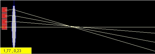

Ez cseppet sem jó hír. Úgy vettem meg, hogy azt írták benne van minden egyéb optikai dolog, csak a lámpa hiányzik. Most vagy valahonnan szereznem kellene akkor olyan lencsét ami összegyűjti a fényt ilyen kis pontba, vagy egyszerűen vissza cash-t és kész. Tegyük fel veszek egy 50W-os 4000lumen-es ledet aminek 2x2cm-es részéből jön a fény. Ahhoz kellene akkor egy olyan optika ami ezt az egymástól távolodó fénnyalábot (140 fokban szór a led) összeszedi 1-2 mm-re. Ez után ennek a fókuszpontja kell legyen a tárcsa, vagy a kettő közé még kellene egy olyan optikai dolog ami párhuzamosítja a fényt? Optikából az a helyzet nem vagyok a topon. üdv
Tehát nem csak a pár mm-re fókuszált fény a fontos, hanem a párhuzamosított fény nyaláb is?
Tulajdonképpen akkor ezeket kellene elvégezni még a színtárcsa előtt.. Nincs esetleg egy ilyen lámpamodulról belülről kép, hogy pontosan hogy is vannak benne a lencsék?
Igazából a gyári lámpamodullal nem mennél sokra, mert ott a legtöbbet a foncsor fókuszál, mivel az ívfény 360 fokban szór. A led miatt, mivel az legroszabb esetben is 180 fokban szór, a foncsort már nem is tudod használni. Az első lencse egy domború lencse, nagyon nagy dioptriával. Ezt esetleg felhasználhattad volna, de a te ledednek úgyis külön kell tervezni, valószínűleg egy lencse nem is lesz elég. Optikához én sem értek, ezeket is menet közben fedeztem fel. Sajnos ha korrekt megoldást akarsz, akkor nem fogod megúszni az optikai számolásokat, de középiskolás szintnél nem kell több. Itt egy jó kis program, amivel tudsz játszani, és így talán könnyebb elképzelni:Bővebben: LinkA nagy led azért nem szerencsés, mert fókuszt csak egy elemi pontra tudsz számolni. Ha kiszámolod a led közepére, akkor a led szélein, mivel térben távolabb fog esni a középpontból, már nem lesz érvényes, ki fog esni a fókusból, és szintén veszteség lesz. Minél nagyobb a led, annál nagyobb az efféle veszteség is. Az álatalam adott linken lévő programba ha beteszel több, egymástól távol lévő sugárforrásokat(moddelezve a led-en lévő elemi fényforrásokat, ledeket), akkor látni fogod hogy nem tudod korrekten egy pontba fókuszálni. A cél az, hogy miután a szűkre fókuszált fénysugár átmegy a light tunnelen, akkor az újra kiszélesedve pont lefedje a teljes DMD-t. Ha túllóg a fénynyaláb a DMD-n, akkor veszteség, ha nem fedi le akkor meg csökken a fényerő a széleken.
Külföldi fórumokon tapasztalatként azt olvastam, hogy nagyobb hatásfokot lehet elérni egy 1000lumenes, de egy elemi ledből(kibocsátó felület kb 1mmx1mm) álló Leddel, mint egy 50W, de nagy felületű, több elemi leddel. Azt javaslom hogy először mérd meg a távolságokat, milyen távol lehet a LED a színkerékről, és próbáld meg kiszámolni, hogy mekkora lencse kellhet hozzá. Ha már tudsz konkrét értéket, akkor az már behatárolja hogy tudod elkészíteni(műanyag golyó félbevágva) vagy megvásárolni(Dealextreme) az adott dioptriájú lencsét.
Csatolmányba tettem pár képet, ami elég jól mutatja hogy miről van szó. Ezeket a Lumenlab(Bővebben: Link) fórumról szedtem, ha tudsz angolul érdemes átolvasni a fórumot, nagyon sok gyakorlati tapasztalat van pont ezzel a témával kapcsolatban.
Lednek inkább SST-90, vagy Seoul P7, vagy ennek modern megfelelői lennének jók.
Közben beröffentettem a játékost, kíváncsi voltam mit produkál.
Van 2db P7 SSC 10W-os ledem azt pakoltam a gépen kívülre. Hát találgathatsz menyi fény jött ki a gépen .Mondjuk ami fény kijött a ledből, nagyon kevés érte a színtárcsát. Mindenesetre a képet láttam bent az optikán, nagyon jó színei vannak. Tehát van P7 700-800lumenes ledem ami eléggé pontszerű ezekhez az 50W-os ledekhez képest. Átszerelem majd a kisebb bordára hogy betudjam tenni a gépezet belsejébe. Ehhez a ledhez van foncsorom is 60 fokos arra könyebb optikát tenni. Amit még néztem korábban az e-bay-en: Bővebben: Link Ha ilyennel letudnám szorítani a szórás szögét valóban néhány fokra akkor az már majdnem párhuzamos nyaláb amit már elég jól belehetne fókuszálni 1 lencsével. Vagy rosszul gondolom? Amit küldtél progit linket, hasznos, kösz!
Nagyon jól látod a helyzetet. A gyári foncsor jó ötlet, és valami olyasmi kollimátor lencse kell, mint amit linkeltél. Pontosabban csak úgy lehet meghatározni, ha kiszámolod hogy mekkora lencsével minek hol lesz a fókuszpontja. Ha sikerül jól fókuszálni, ezzel a leddel elég jó eredményt el lehet érni szerintem, 10-20 lumen a kimeneti oldalon sötétben már látható-élvezhető képet adhat. Általában szokott lenni a lámpaházban egy műanyag sín, amibe belecsúszik a lámpa. Én ebbe eszkábálnék egy lemezt, és ezekre lehet rászerelni a ledet, lencsét, és hűtést. Valamilyen processzorhűtőt szoktak javasolni. Itt már mindenképp tervezni kell, hogy elférjen minden. Elég nagy a hűtőborda is, és lencse és színkerék között is kell valamekora hely hogy a lencse tudjon "dolgozni". Aztán elektro részről ki lehet egészíteni egy eredeti ballaszt helyére épített tápegységgel, felhasználva az eredeti lámpa bekapcsoló jelét ki-be kapcsolni a ledet, mérni a borda hőmérsékletét és OSD-n kiíratni a képre

Led:Bővebben: Link Rá foncsor: Bővebben: Link Erre jöhet a kolliminátor, vagy hívjuk aminek akarjuk: Bővebben: Link Na most ennél a kolliminátornál nem értem, hogy ha ráteszem a led foncsorjára, mivel állítom hogy 2-90 fok legyen a szórás? Nyilván nekem a 2 fok lenne a legjobb. Bármilyen számolás nélkül is 2 fokkos szórás egy kétoldalt domború lencsébe bevíve alig okoz fókuszponti hibát. Csináltam egy számítást: A legfelső sugárnak 4 fokos a szórása. Ez a pont 0,5-re van a középpontól, míg a fókuszpont sugara 0,02. Ha ezt arányosan rászámolom az 50mm-es kolliminátorra és egy hasonló méretű domború lencsére, akkor a 2x2cm-es led fényét összefókuszálja 2mm átmérőjű ponttá.
Jók a cuccok amiket néztél.
A lencsének a szórását szerintem az határozza meg, hogy milyen messze van a led-től. Minél messzebb van, annál kisebb nyílásszögű nyalábot csinál, viszont ha nagyon távol van, akkor a lednek a 160 vagy akárhány fokos fénye nem fog "beleférni" a lencsébe, elvilágít mellette. Ha ezt a lencsét közvetlenül nekiteszed a lednek, akkor kapod szerintem a 90 fokos nyílásszöget. Hogy milyen messze kell tenni a 2 fokhoz, azt nem tudom. Ezen úgy tudsz segíteni, hogy 2 ilyen lencsét használsz. Az első közvetlenül a led előtt, ez csinál 90 fokot, majd a következő lehet távolabb, abba már a 90 fokos nyaláb kell "beletaláljon", és tovább szűkítenie. Kérdés hogy mennyi helyed lesz erre. Az szinte biztos hogy egy lépcsőben, egy lencsével nem fogod tudni megcsinálni a 2 fokot.
