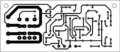

Sziasztok, meg épitetem a reflex rx 500-as erösitő védelmét két külön panelra, már át néztem ezerszer minden alkatrészt, és az áramköröket is hogy nincsen e valami zárlat, vagy szakadás, de eddig semmi hibát nem találtam. Azt akarom kérdezni hogy valaki meg épitete ezt az áramkört?, egyáltalán müködik. Most már arra gyanakszok hogy a rajzban van valami hiba, vagy csak én vagyok a béna :no: , nem tudom.
Nekem is van belőle 2db. Tökéletesen müködik mindegyik. Mi a baj vele amugy?
Szevasz, csak a protekt led világit, és nem alszik el, próbából 40V ról tápláltam, rendesen szürésel 4700uf-kondival és egyenirányítóval ahogy szükséges, és az U váltó bemenetet a a trafó egyik szekunder tekercsére forrasztottam. Ha a T1-es tranzisztor lábaihoz oda teszem az ujjam akkor be kapcsol a relé. Lehet hogy a T3-as tranyónál lessz a gond, a bázis kollektor, és emitter lábak közt, csak 0,6V-ot mértem, mintha az a tranyó nem nyitna ki, már cseréltem a D2-es diódát és a T3-as tranyót is. Amúgy mennyi kell hogy legyen a feszültség a T3-as tranyó lábai közt?.
Szimetrikus tápfesz kell neki, ha te csak simán plusz 40 voltot adtál neki akkor nem fog menni.
Értem, akkor majd ki próbálom szimmetrikus táp egységről is. oszt meg lásuk. Köszönöm a szegiséget.
Idézet: „Szimmetrikus tápfeszültség kell neki” Egy kis kiegészítést igényel ez , a szimmetrikus táp csak akkor kell ha a clip részét is akarja használni , amennyiben csak a védelmet akkor nem kell a negatív táp ! Csaba : Ebből a védelemből sok ezer készült és mind működik , a hiba nálad van !
Értem CIROKL, akkor jól gondoltam én hogy sima táp egységről is kell hogy menjen. Akkor a rajz jó, akkor viszont én hibáztam valahol, csak azt nem tudom hogy hol. Majd holnap tiszta fejjel meg nézem, mert ma már nagyon fel húzott hogy minden ok-látszatra, de még sem megy.Már többször meg építettem a Quad 405-ös védelmét is és az jóval bonyolultabb, és az működöt, ez meg nem. Na majd holnap.
Az R1 -es ellenállást a rajz szerintit 220 ohm -ot tetted

Az r1-es 220ohmos ahogy a rajzon szerepel, a rele pedig 28V-os.

A relédet meg kéne nézni labortápról hogy mennyi feszültségnél húz meg , de a 220 ohm -ot csökkentsd .
Ahan! Akkor kipróbálom nagyobb egyennel. Köszi.
Nem volt más történet én sem értettem miért, de nem ment a clip rész nélkül.
Azt le fogom természetesen, kb 180ohmra,de szerintem nem szükséges, most 40V-ról is be kell hogy húzzon, ha a T1-es E-K-át át hidalom egy 2 kiloohmos ellenállással akkor be húz a relé. Amúgy a relé már 24V-ról tökéletesen működik.

Nem működik most sem, ha le földelem az áramkör bemeneteit. Viszont ami nem tetszik még benne hogy a T2-es tranyónak az R5-ös ellenállása már szénné éget, 37V-ot mértem rajta, ami sok, lehet hogy azért, mert most 40V-ról táplálom 37V-helyett?. Már ki cseréltem egy 0,5W-osra, eredetileg 0,25W-os kell oda.

R5 értéke 3,6k körüli ha 40V a tápod.
