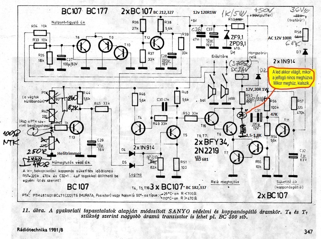

(#) gvandor válasza Skori hozzászólására (») Csü, 17:56 /
Igen, ezért is írtam, hogy 24V-os relé is opció. Az eredeti Sanyo védelemben pont úgy van kialakítva, a reléhez ellenállás, a vezérlésnek meg zenerrel van 9 volt adva. Vettem 12V-os és 24V-os reléket, így teljesen szabad az út mindkét megoldás felé.

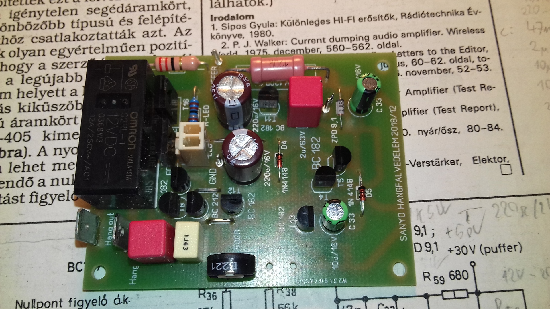

(#) nagyg282 válasza gvandor hozzászólására (») Csü, 19:01 /
Szia !Én ezt a Sanyo védelmet épitetem meg !
