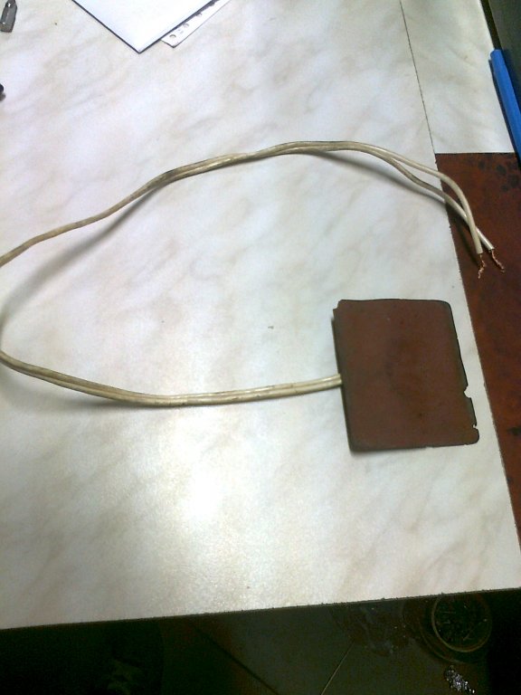

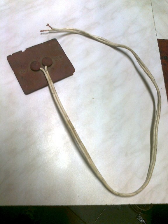

Sziasztok! Mellékelt képen mi látható? Ez egy hőtermelő valami, ilyenre volna szükségem ,de nem tudom milyen néven keressem. (Elvileg 20-30 évvel ezelőtt csövek melegítésére használták) Vagy ha van alternativája ( 12V-24V ) az is érdekel, legalább 100fok körüli hőmérsékletre lenne szükségem, de 1 cm-nél nem lehet magasabb. (Halogén izzó emiatt kiesik és nem is túl jó a hőeloszlása.) Köszönöm

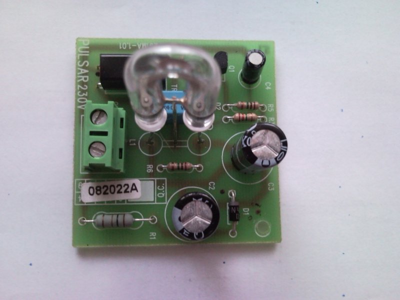

Van nekem egy ilyen villogó strobim és azt akarom megcsinálni hogy többet villogjon.potival tudjam állítani a villogás gyorsaságát és hangra villogjon köszi
(#) janikukac válasza Szani27 hozzászólására (») Feb 1, 2011 /
Én is hasonlót szeretnék: csak én 2 ledet szeretnék, ami egyszerre villogna, de bírnám a sebességet állítani egy potenciométerrel.
(#) David.zsombor válasza janikukac hozzászólására (») Feb 1, 2011 /
555-el meg tudod oldani majd rakok fel nyákrajzot ha hazaértem.

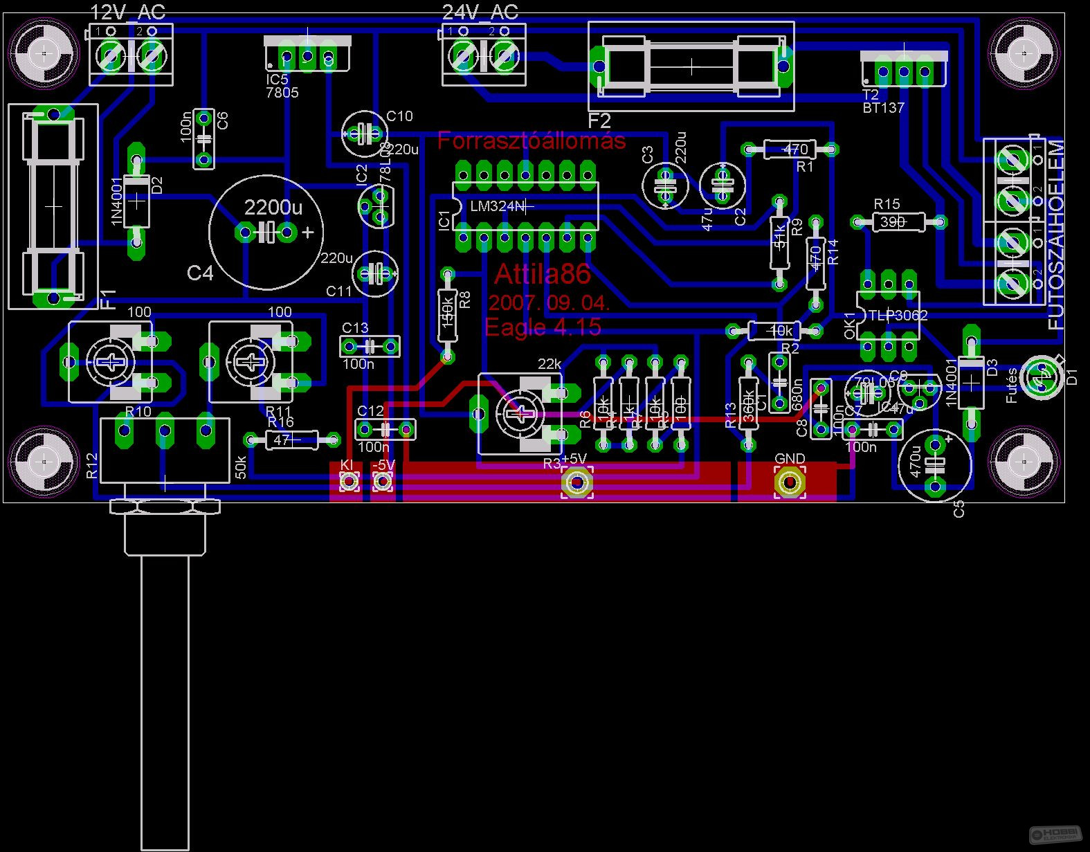

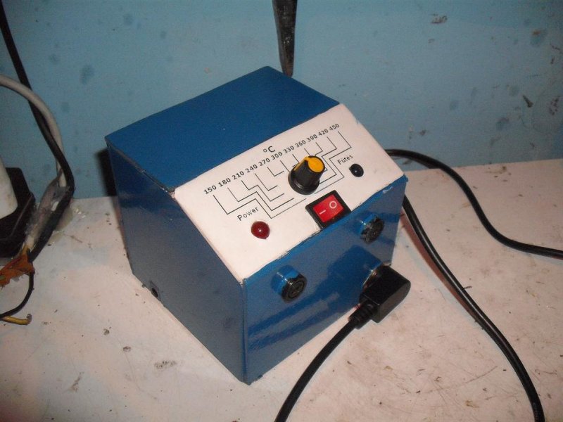

Az lenne a kérdésem, hogy van ez a vzoole féle forrasztóállomásom forr. áll, és szeretnék rá egy hőmérséklet kijelzést.
Van itt az oldalon a Teljesítmény szabályzás címszó alatt egy forr.állomás kacsolás, amibe van hőmérséklet kijelzés ( simán amikor csak a valódi hőmérsékletet mutatja). Ezt lehetne illeszteni, az én állomásomhoz?

(#) qvasz2 válasza cipoce hozzászólására (») Feb 1, 2011 /
Természetesen, mivel Attila ezt a kapcsolást egészítette ki a hőmérő résszel, de ezt le is írta a cikkben, ha elolvastad (-volna).

(#) cipoce válasza qvasz2 hozzászólására (») Feb 2, 2011 /
Kösznom
Olvastam csak nem voltam biztos benne
Akkor a hőmérő bemenetét a forrasztó állomás IC-ének az 1.es-lábára kell kötni?hőm
Még egy kérdésem lenne: Milyen kijelzőt kell bele venni, mert annyi féle van, hogy fogalmam sincs
(#) qvasz2 válasza cipoce hozzászólására (») Feb 2, 2011 / 1
Igen, oda kell kötni. A kijelzőt megnézheted az alkatrész listán:
Bármilyen közös anódos típus jó, ami ilyen méretű és lábkiosztású, ha az ő NYÁKját használod; illetve ha saját NYÁKod lesz, akkor csak a közös anód a megkötés.
Ő ezt használta, ha nem találnád:

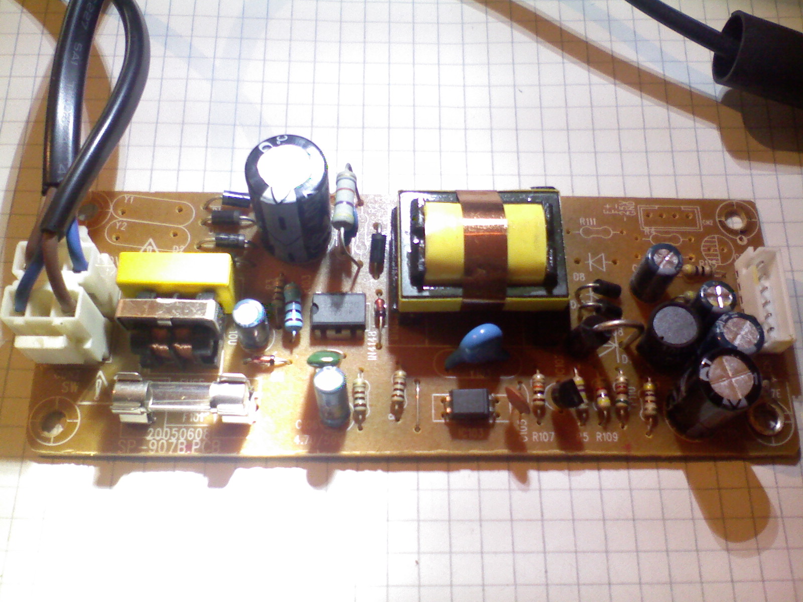

Volt egy majdnem jó dvd lejátszó csak elpontatlanodott, így bontásra ítéltem...
A képen látható a tápja és gondoltam rámérek a jobb oldali kimeneteire, hogy van-e használható fesz számomra, de mikor bedugtam elkezdett halkan zúgni, így még nem mértem mert csak áram és mikor kihúzom, lassan elhalgat...
Ez üzemszerü? Mi zúg?
Előre is köszi...
(#) kadarist válasza l0m3x hozzászólására (») Feb 2, 2011 /
Terheletlen állapotban normális, hogy ciripel A rezgés megszaggatásával igyekszik stabilizálni a terheletlen kimenet feszültségeit. Terheld meg és akkor elhallgat.
(#) l0m3x válasza kadarist hozzászólására (») Feb 2, 2011 /
Köszi...
Még az értdekelne hogy egy váló vagy egyenáramot adhat ki? Hogy állapíthatom meg?
