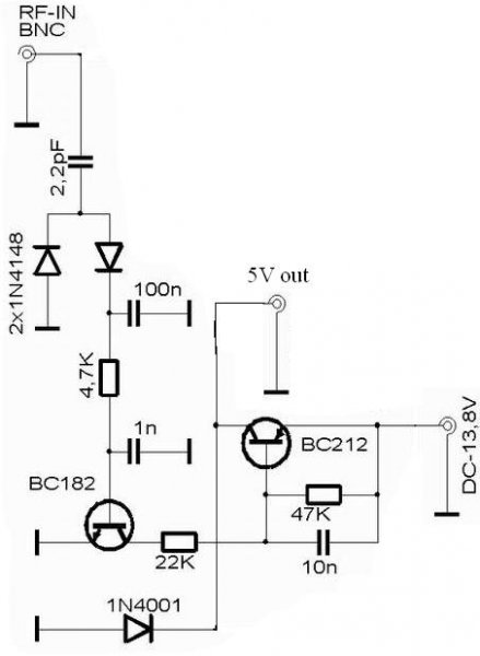

A csatolt áramkör egy rf vox akar lenni, amire 446 MHz-et kötve 5v-ot ad ki pl. relé meghajtására. Szerintetek működőképes a rajz? Én megépítettem, de folyamatosan adja az 5 voltot, ha lekötöm is róla a meghajtó jelet. Fogalmam sincs miért. Esetleg megpróbálom majd árnyékoló dobozba tenni, de nem hiszem hogy ezen múlna. Kérem a hozzáértőket, segítsenek, hogy működőképes lehet-e az áramkör. Köszönöm.
Az RF része a BC182-ig korrektnek tűnik, viszont a BC212 bázis-emitter ellenállása túl nagy, csökkenteni kellene. Valószínűleg ez az oka hogy a "kimenetén" folyamatosan megjelenik a tápfesz.
Továbbá hiányolom az RF szűrést a BC212 kollektorából. Oda illene egy 10nF kondit betenni a GND közé. Az 1N4001 dióda helyére én egy 680R 1W (1K 1W) ellenállást tennék. A "kimenetén" semmi nem garantálja a 0-5V közti feszültséget. A fenti módositásokkal kb 11.5V lesz a kimeneten amiből egy stabkocka segitségével elő tudod állitani a +5V-ot adáskor. A stabkocka ki- bemenetét 100nF kondival ne feledd GND-re hidegíteni. (( Gondolom végfok (PA) vezérléséhez kellene.)) Ezek első nekifutásra a meglátásaim.
Mindjárt megpróbálom csökkenteni a 47k ellenállást. Rf szűrésnek építettem be egy 100nF-ot.
Igen, végfok vezérléshez kell mindjárt kipróbálom a tanácsaidat. A tranzisztorok jól vannak ellenőriztem sokadszorra. Köszi a segítséget. Üdv.

A BC182-t ha a feje tetejére állitod úgy hogy a tok lelapolt része a jobb kezed felöl van, akkor az alsó láb az emitter, középső a bázis és a felső a kollektor. Pont úgy ahogy a kapcsirajzon a rajzjelölést látod. A BC212 ugyanigy de ott az emitter és a kollektor helyetcserél. Sok embert megszívat a nem azonos lábkiosztás.. ![]() Ha ezek után se megy a kis áramkör akkor még javaslom a BC182 bázisa és a GND közé egy 10K ellenállást betenni. RF jel nélkül ezáltal határozottan lezárva marad a tranyó. Sok sikert!

Ha a BC182-t kiveszed és úgy is átereszt a BC212 akkor vagy valami elkötés-zárlat lesz a GND fele a tranyó bázisa körül vagy egyszerűen a BC212 már az örök vadászmezőkre távozott..
A BC212 bázisán lévő 47K ellenállástól a tranyónak le kell zárnia! A rajzon az 5V kimentre tegyél egy 5V relét be! Annak az érintkezőjét mérd ellenállás mérővel, vagy a relé helyett egy 680R vagy 1K 1w-is ellenállást! Legyen a BC212 kollektor körében terhelés! Ha továbbra sem jó, este összerakom próbapanelon. Több hasonlót épitettem már és nem volt sose gond!
Megfordítottam a BC212-t és már működik is. Tehát az adatlap rossz. Ugyan az a lábkiosztása mint a 182-nek.
Ja és a 47k-t 10k-ig csökkentettem, hogy alaphelyzetbe egyáltalán ne világítson a led. Még annyit kérdeznék, van értelme relével sorba kötni 2,2uH tekercset? Mert én eddigi tanulmányaim alapján azt gondolom, csak tönkrevághajtja a relét vagy a tranyót. Tévedek? üdv.

Pet, nincs értelme! A tranyó ha lezár és a relé mégneses tere összeomlik valóban kialakul egy jelentős tranziens. Ezt nem fojtóval hanem egy, a relével párhuzamosan kötött záróitányú diódával oldják meg.... Az eredeti rajzon az 1N4001-es diódát ha igy hagyod az pont ezt a szerepet tölti be. Sok sikert!

Még mindig nem tökéletes sajnos. Ugyanis bármit kötök a "kimenetre" a mostani próba leden kívül, a led szinte teljesen elhalványul. Akár "stabkocka" üres kimenettel, akár egy multiméter feszültségmérő állásban, teljesen leesik a feszültség és a led nem világít

Ha a BC212-est 100-as bétával számolom, és a BC182-es teljesen ki van nyitva akkor a BC212-es kollektor árama kb. 35-40mA lehet. Ennél nagyobb terhelést nem is nagyon bír el(100mA a max áram, ha jól emlékszem). Szerintem érdemes volna csökkenteni a 22Kohmos ellenállás értékét kb. 4.7Kohmra, akkor ki lehet nyitni a BC212 teljesen. Ekkor egy érzékeny relét lehet vele üzemeltetni, vagy egy optocsatolóval fel lehet dolgozni a jelet.
Rendben, próbálkozok vele. Közbe egy valószínű felfedeztem egy hatalmas hibát: A koaxnak ami a pmr-be ment (pmr-ről jön a jel) nem biztos hogy jól le volt földelve az árnyékolása
