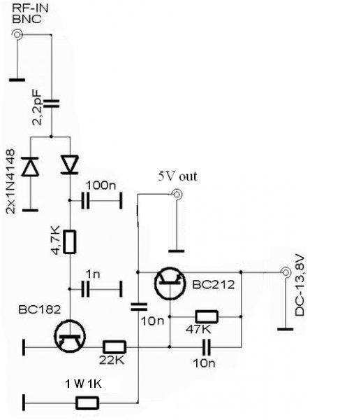

Akkor így nézne ki a kapcsolás?
pet
válasza
clipart
hozzászólására
Szept 6, 2009
Ha a lapos fele esik feléd balról jobbra kollektor-bázis-emitter
