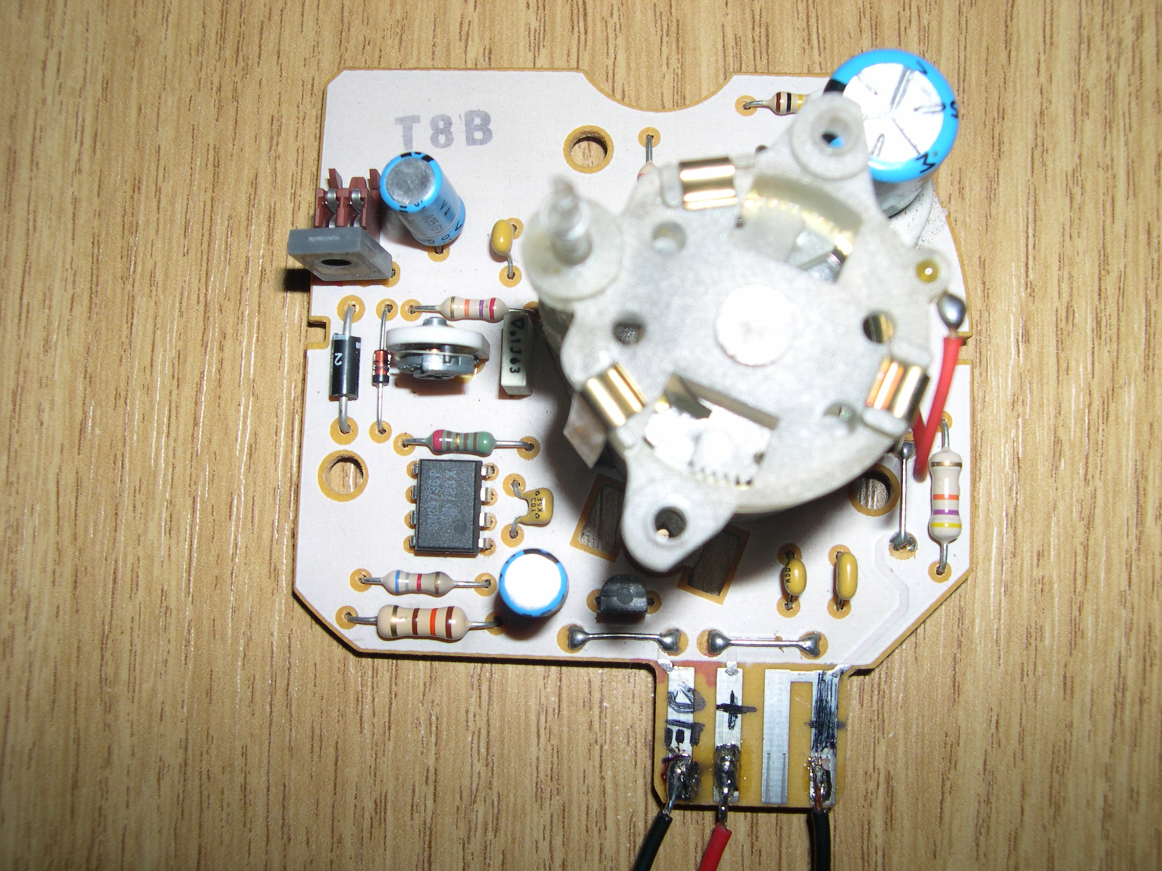

Szevasztok. Lenne egy elektronikus fordulatszámmérőm. ha 13V van a bemeneten akkor mutat a mutató max értéket. Jeladóra szeretném kötni, és egy olyan kapcsolást használni, ami ha sok jel érkezik a bemenetén, több feszültséget ad ki a kimenetén.
Ebből még nem igazán derül ki, hogy mid is van tulajdonképpen. De a leírásod alapján, ez valami analóg műszer lenne. Így számodra egy frekvencia-feszültség átalakító lenne szükséges. Gyakorlatilag minden nem számlálós típusú fordulatszámmérőben ilyen funkciójú áramkör van. Mint pld. ebben a hozzászólásban feltett rajzon is. Ez egy bemeneti jelformálóból, monostabil multiból, és egy átlagérték képző integrátorból áll. Enne kimeneti jele megy az analóg mérőműre, amit itt az UAA180 testesít meg. Tehát az UAA 17-es lábon megjelent feszültség, arányos a fordulatszámmal. De mivel ez a feszültség nem terhelhető, és kisebb mint amit Te szeretnél, fel kell erősíteni. (mondjuk egy analóg IC-vel) De elég érdekes, hogy a műszered 13V-ra tér ki maximumra, mert ez 12V aksi feszültség esetén nem igazán teljesíthető. Sőt egy IC-nek ha 12V a tápfeszültsége, akkor a kimenete nehezen éri el a 11V feszültséget is. Tehát biztos, hogy a maximális kitéréshez tartozó feszültséget csökkenteni kell a meglévő műszerednél. (Tehát számodra az áramkörből, az UAA IC és Ledek, valamint 750ohm-5V1 zéner, 1k1 ellenállás és 3k6 ellenállás felesleges. A többire viszont szükség van.) Ez az áramköri megoldás, természetesen egy a sok közül, mert számtalan verzió lehetséges, bár a működési elvnek ugyan ennek kell lenni. (Kivétel processzorok, de az megint számláló jellegű) üdv! proli007

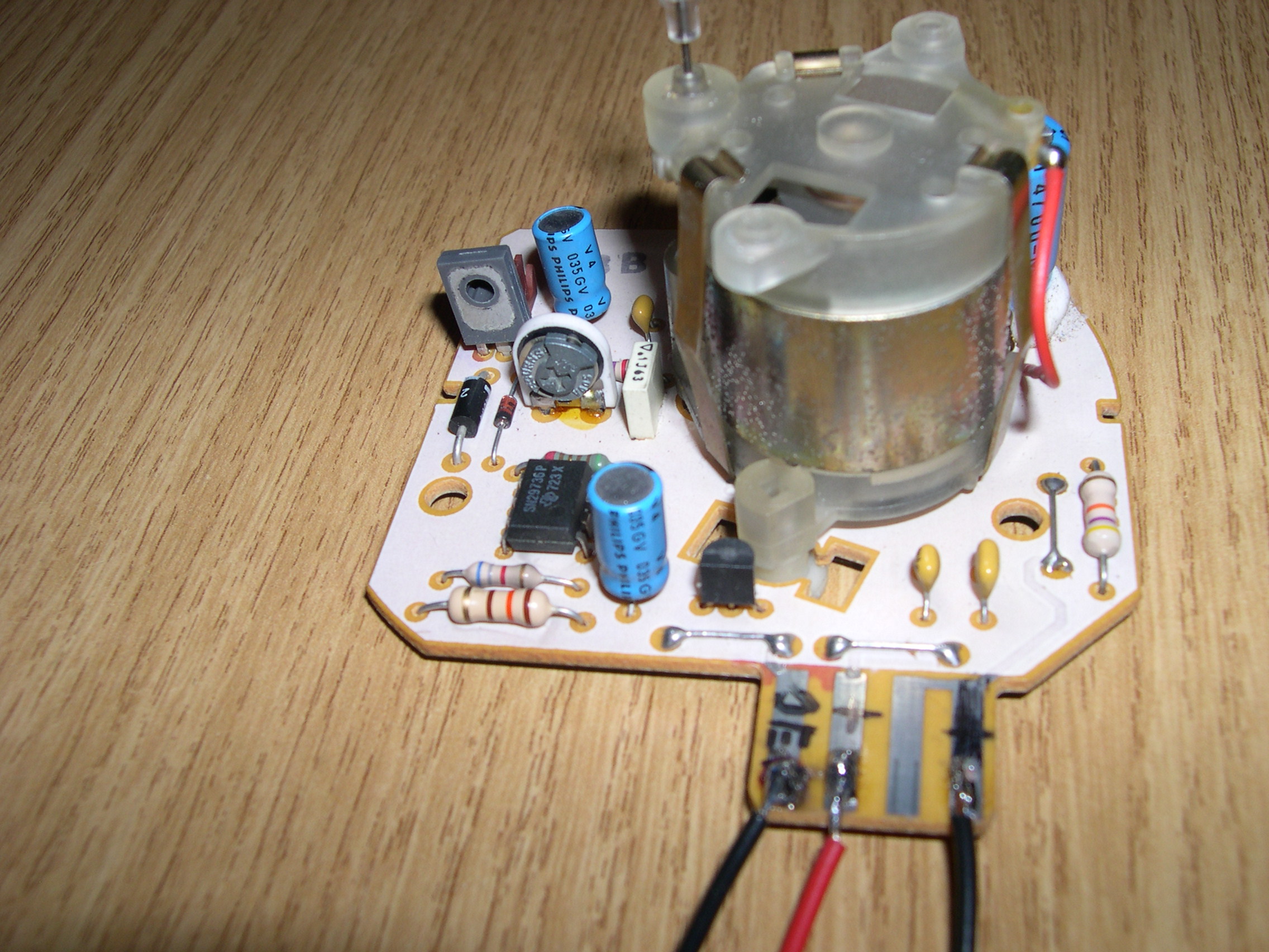

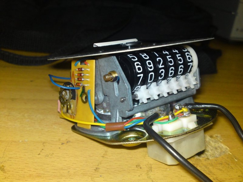

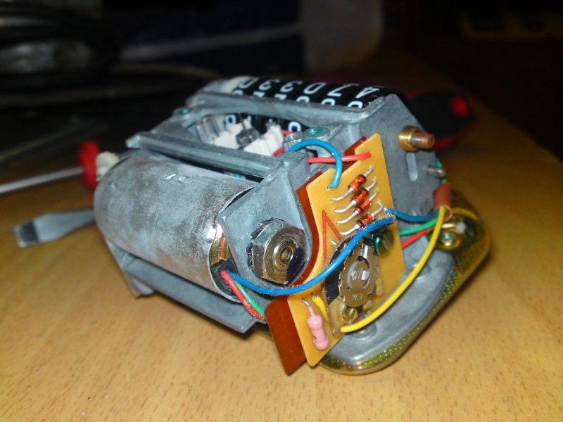

Helló. Elnézem, ez egy sebességmérő, és fordulatszámmérőre szeretném átalakítani. Nem tudom pontosan, de valami LIAZ vagy TATRA teherautóból van szerválva, és azon talán 24V-osak. Van a mérőbe egy trimer. Ha minimumra állítom, 13V-nál max értéket mutat a mutató, viszont ha maxra állítom a trimert, akkor még 30V is kevés a kiakasztására.

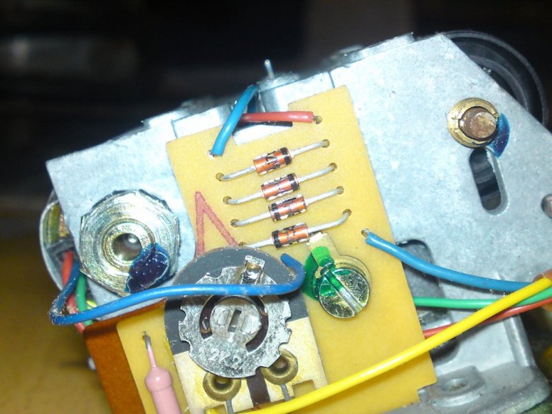

Sajnos nem ismerem ezeket a műszereket, de gyanítom itt a fórumon van aki tudja mi van benne. Ránézésre úgy látom, mintha valami váltóáramú generátorról kapta volna a feszültséget, mert egyenirányítót látok. Van a nyákon még egy ellenállás is, azt is meg kell vizslatni, milyen szerepe volt. Addig nem lehet továbblépni, míg nem lehet tudni milyen alapérzékenységű (mekkora áramra tér ki, és mekkora feszültségről) volt a műszer. Mintha a diódák feletti piros-kék vezeték lenne az alapműszer két pontja. üdv! proli007
Nekem úgy mesélték, hogy egy Dinamóféle volt a jeladó. Belekeeltt csavarni a motorblokkba, és akkor amikor a motort (a kerekek gurultak) forgatta a dinamót. Az egy mágnes volt, és körbe vezetékek, mint egy szokásos dinamónál. Állítólag ez ment egyenesen a sebességmérőre.
Az a "dinamó" egy generátor. A kettő között, pont az a különbség, hogy míg a dinamó egyenáramot termel, addig a generátor váltakozóáramot. Ha dinamó lett volna, nem lennének a panelen diódák. De először a járművekhez dinamókat gyártottak, ezért minden azóta "dinamó".. De a lényeg, hogy amikor végkitérésben van a műszered, akkor mérd meg, hogy a 13V-ból mekkora áramot vesz fel. Majd mérd meg a műszer kapcsain a feszültséget. ebből már lehet tudni valamit. üdv! proli007

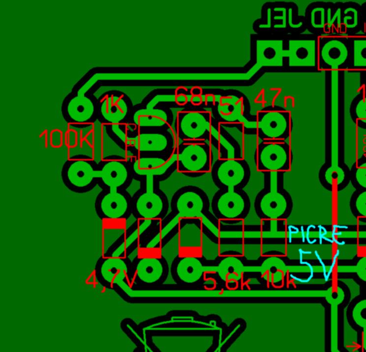

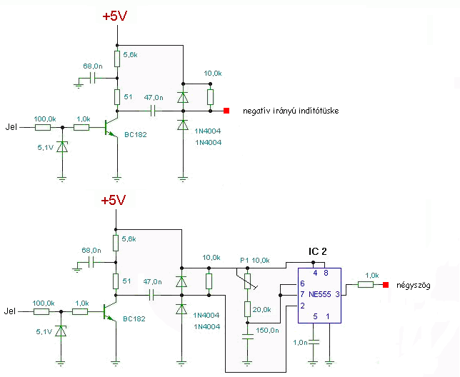

Szeretnék egy fordulatszámmérőt építeni, 2 ütemű motorhoz. 12V-os akkumulátor is van a motorban. Olyat akarok, ami 7 szegmenses kijelzésű, 12ezret és jeladóról kapott jelet számolja... Babetta gyújtást akarok vele mérni. Valaki linkeljen egy használható kapcsolási rajzot, mert minden topikban (persze vagy 20 van :zavart2: ) azokban is sok a rizsa. köszi :worship:
Az lenne a kérdésem hogy errol a kapcsolásról melyik részt kellene megépítenem hogy a jel egyenesen rákotheto legyen egy PIC lábára? Az lenne a célom hogy a gyújtáskábelról tudjam levenni a jelet. Egy 2T motorhoz kéne. Esetleg ha valakinek van valami jobb otlete azt szivesen várom
Az 555 után az 1k ellenállásról veheted le az impulzust.A 22µF már nem kell! Így négyszögimpulzust nyersz. Ha nem fontos a négyszögjel, akkor negatív irányú indítótüske nyerhető az 555 2-es lábra menő 10k pontján. Ez egyszerűbb, és csak eddig kell megépíteni.
Leralzoltam amit irtál, remélem jól. De nem tudom melyiket kéne megépíteni.
Ezt a kapcsolást szeretném módosítani: Bővebben: Link A PIC 6-os lábára menne a jel.
Akkor végülis melyiket épitsem meg, a négyszögjeles kell nekem?
Előre is köszi a választ
A négyszögjeles a tuti. A másik is működik, de mivel nem értek a pic-hez, nem tudom milyen jelalakot tud fogadni biztonsággal. De ezt is lehet kifogástalanná alakítani például egy schmitt triggerrel.
Most látom, hogy milyen vicsys mester jelformálója.... Aszerint nyugodtan rákötheted az egyszerűbb verziót, működni fog.
Az egyszerűbb verziót is ráköthetem közvetlenül a PIC lábára, vagy azt csak az IN-re?
Megépítettem a fordulatszámmerot, ez megy az IC-re. A felso. Hogy vegyem le a jelet a gyertyakábelról? Milyen kábelt tekerjek rá és hogyan?
Próbáltam úgy, hogy a JEL-re ment egy kábel amit a gyertyakábelra tekertem, de megzavarodott a PIC, kikapcsolt a cucc. Utána bekapcsolt, aztán ha csak kozelitettem a kábelt, lekapcsolt megint. Volt hogy hozzá sem értem, mutatott valamit, aztán megállt egy értéknél, és ennyi. Restartolni kellett hogy megint nullát mutasson. Mellékelem az ábrát, remélem jól terveztem meg :yes:
ic-re.jpg-n látható hogy is van megoldva a jel formálása. Kicsit komolyabb mint amit linkeltél. Remélem jobb is. De ettol fuggetlenul ha kozelítem a kábelt a géphez, mutat valami rossz értéket és lekapcsol...
Nem BC182 hanem C547B van benne, ez lehet gond?
