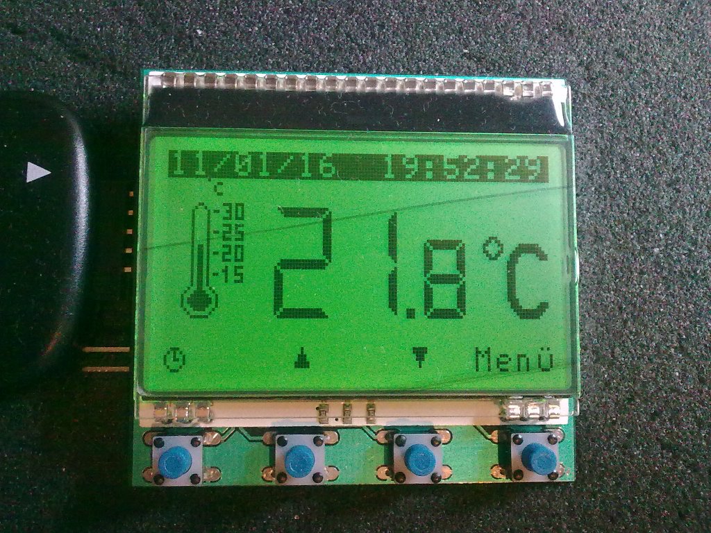

Jelenleg egy vezeték nélküli termosztátot fejlesztek. Az agya PIC18F25J11, TC77-es hőmérséklet-érzékelő, soros EEPROM, a kommunikáció RFM-12B-vel lesz és az információt egy 128x64 pixeles grafikus kijelzőre írja. Egyenlőre a kijelzőt és a hőmérőt élesztettem fel, a rádiós modult még nem sikerült információ továbbításra bírnom. A PIC-ben van RTCC, viszont elkerülte a figyelmemet, vagy rosszul értelmeztem valamit, de úgy gondoltam, hogy külső kvarc nélkül működtetni tudom. Viszont a belső RC oszcillátor csak 31 kHz, az órához pedig 32,768 kHz kellene, így egyenlőre az órája percenként kb 3 másodpercet késik, ami használhatatlan. Még van rajta pár dolog, amit hardveresen javítani kell, de azért mutatok róla képet.

Hát, az RFM12B eléggé egy házsártos modul. Nem egy egyszerű dolog beüzemelni először, de ha elindul, utána jó messzire elvisz. Van hozzá valamilyen kalkulátor progi amivel a beállító biteket lehet számolgatni.

Köszönöm, hogy felhívtad a figyelmemet a kalkulátor programra! Egyszerűsíti a munkát, hogy nem kell számolgatni a regiszter értékeket.

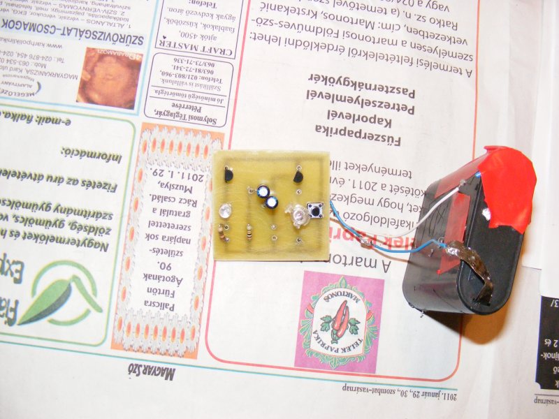

Képzeljétek építettem egy saját magam által tervezett " rendőségi villogót. Az alapja egy astabil multivibi, BD 547 C tranzisztorral, mert így gyorsan villog. A LED-ek színe Piros-Kék. Raktam még bele egy gombot, tehát, csak akkor villog, ha a kezem rajta van. A NYÁK rájzot saját magam készítettem. A forrasztás is és a vezetősávok is nagyon szépek. Az ötletet a nyákhoz- forrassztáshoz pedig Köbzolitól kaptam, tehát Köszi Zoli ! Holnap lesznek képek. Szép estét !

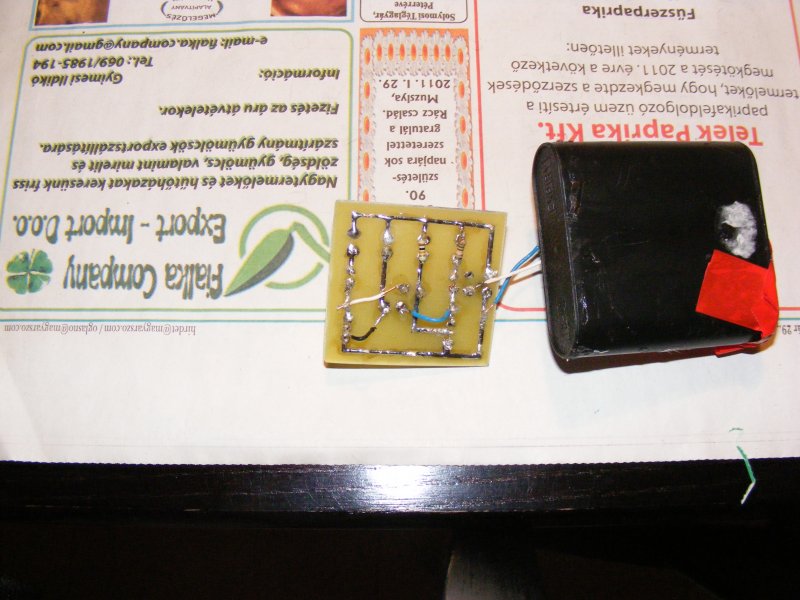

Nem bírtam ki, hogy ne rakjam fel ! Viszonylag szép ( hozzám képest ) Szép estét ! Várom a bírálatot. U.i. két ellenállást muszáj volt hátul beforrasztani, mivel ezek bontott alkatrészek, és kicsi volt a lábuk !

Mivel kezdő vagyok, nem profi tervező, így két átkötéses lett. A harmadik drót azért lett , mert elkapkodtam a nyákrajzolást a panelra. Kérésre segítek az elkészítésben !

(#) Rumcájsz válasza janikukac hozzászólására (») Feb 6, 2011 /
Szeretném megkérdezni hogy a nyomógomb mi célt szolgál a villogódban? Ahogy nézem, rövidzárt képvisel az elem két pólusa között.
