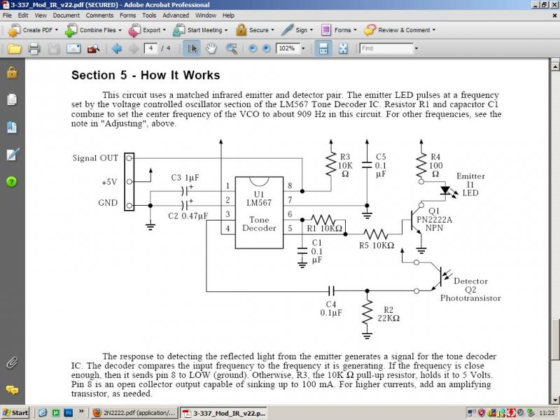

(#) spoongle hozzászólása Szept 5, 2010 /
Találtam egy rajzott reflexiós optikai érzékelőhöz. aminek a rajzát mellékeltem. Szeretném növelni az infraled fényerejét ill. szabályozni, hogy állítható legyen a hatósugara. Kérdés, hogy szerintetek elég lehet ha az R5-ös ellenállás helyére egy azonos értékű potit ültetek be? Ill. ha nem jó milyen megoldást javasoltok?
Köszi! B
(#) kadarist válasza spoongle hozzászólására (») Szept 5, 2010 /
Inkább az R4-en csökkents a hatótávolság növeléséhez.
(#) spoongle válasza kadarist hozzászólására (») Szept 13, 2010 /
Köszi a választ!
Azóta próbálkozom az életrekeltéssel de nem sikerült. Ugye elvileg az lm 567 es kibocsát egy négyszög jelet amit a 6. és 7. lábon állítok be de itt hiába mérek rá multiméteremmel 0Khz jelenik meg. Most már azon gondolkodom, hogy nem tud a multiméter négyszögjelet mérni. A pn2222a bipoláris tranzisztor meg sem mozdította ledet helyette volt itthon egy mosfet azzal kapcsolgattam az Ir ledet. A mobilommal látom hogy világít de azt nem tudom, hogy rezegteti-e az IC. Utána bemegy a 3. lábon a jel ott összehasonlít és leföldeli a 8-as lábat. Na ilyen nem történik.
Tud valaki segíteni hogy merre induljak tovább?
köszi B
(#) proli007 válasza spoongle hozzászólására (») Szept 20, 2010 /
A leírás azt írja, hogy 909Hz-en működik a VCO. Így ha a Led-el sorba kapcsolsz egy hangszórót, hallani kellene, a közel 1kHz-es frekit. Ha áll, csak kattan egyet..
üdv! proli007
(#) spoongle válasza proli007 hozzászólására (») Szept 21, 2010 /
Köszi, ezt mindenképpen kipróbálom! :yes:

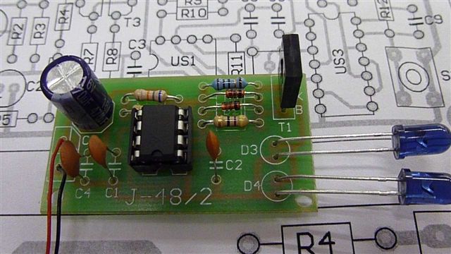

(#) madrol hozzászólása Feb 7, 2011 /
Új vagyok a fórumon, nem ismerem a szokásokat, de segítségeteket szeretném kérni. Vásároltam a HeStore ból egy KITJ046-os fénysorompó kit-et. összeszereltem mindent,úgy ahogy le van írva. de valami még sem kóser. Ha ráteszem a 9v feszt az adóra nem történik semmi. Vagy ha történik is az NE555 IC elkezd kegyetlenül melegedni. De amikor melegszik az infra ledek is villognak. A vevőn meg csak egy piros led világít... Valaki mondja meg hogy mi lehet a hiba, mert már megőrülök... Válaszotokat előre is köszönöm, ha kell mellékelek képeket is a ketyeréről...
(#) kadarist válasza madrol hozzászólására (») Feb 7, 2011 /
Biztosan rosszul raktad össze. Kép jó lenne.
(#) madrol válasza kadarist hozzászólására (») Feb 7, 2011 /
Szia! Köszi a gyors reagálást, mellékeltem a képeket
Jónak néz ki a szerelés. Az ellenállásokat sem keverted össze? Mit jelent az, hogy villog a LED?
Infra ledről van szó, ha a telefon kamerájával lákukkantok, akkor látok valami mocorgást. Az ellenállásokat kimértem mielőtt beraktam. és 2x is leellenőríztem magam. de semmi:S
