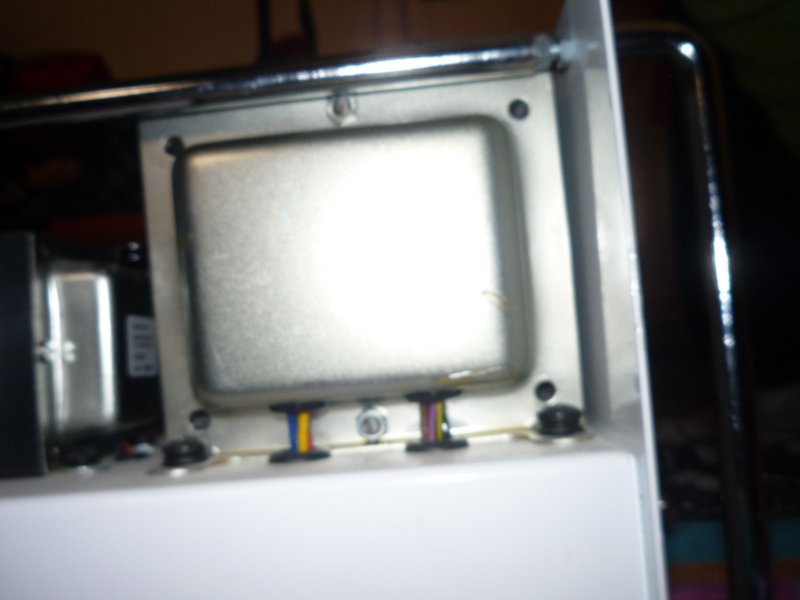

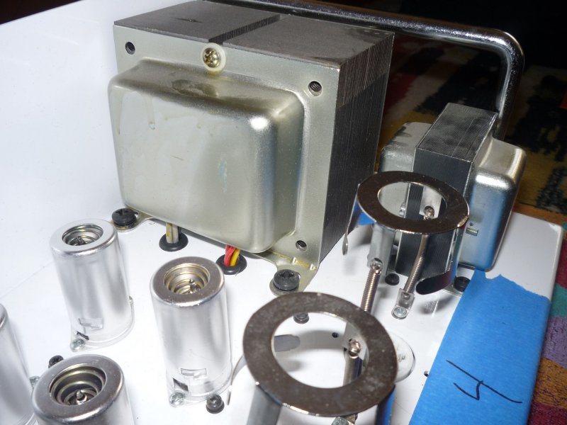

Van egy Orange rockerverb 100as erősítőm 115V-os hálózati táppal. Ismerősökön keresztül eljutottam egy fehérvári emberhez, aki ajánlotta az átkötést (ha van rá mód), vagy az újratekercselést. Küldtem neki fotókat és azt írta, hogy nem 100%-ék, de valamiből (talán a fotókból, talán más infókból) következtetve úgy gondolja, hogy elég csak átkötni, az meg olyan olcsón vállalná, hogy drágább lenne levinnem az erősítőt hozzá Pestről, ezért szerinte érdeklődjem fórumokon. Valaki megnézné hogy át lehet-e kötni 230V-ra és ha igen átkötné, ha nem megtekeri a trafómat, vagy ajánl valami tényleg profi embert ehhez (tényleg tapasztalt szakit, aki szerelt már csöves erősítőt és esetleg végzett már ilyen átkötést, mert nincs pénzem másik erősítőre és lehet neki se)? Köszönöm

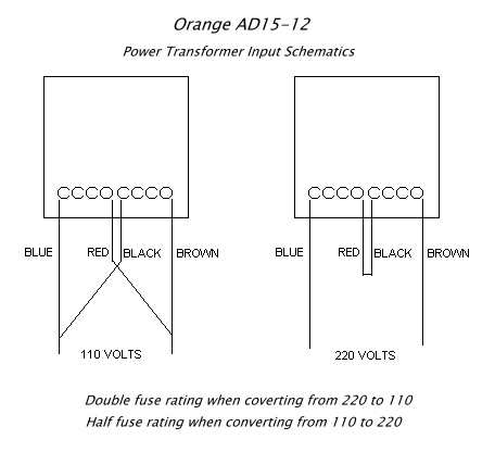

(#) (Felhasználó 1947) válasza RicoRokkaRolla hozzászólására (») Márc 28, 2011 /
Átköthető Európai hálózatra, mint a mellékelt rajzon is látható.
Az Amcsik adnak a dolgaikra, a szinsorrend is standard a hálózati trafókon.
Ha kidobozolod a gépet, szerintem Te is meg tudod oldani.
230V esetén a kék-barna vezetéken kapja a hálózati feszt, a piros-fekete pedig összekötendő.

Mint az előző mellékelt rajzon látható, elég egyszerű átkötni...
Általában 2x115V-os trafók vannak az Amcsi cuccokban.
Belpiacnál a két tekercs párhuzamosan van kötve(115-120V), EU piacnál sorba.(230V)
Vagy uni trafó, átkapcsolóval...

Köszönöm! Szóval az erősítő szüleimnél, mert itt elég sűrűn felnyomják a lakásokat, de megvannak a képek, amiket átküldtem a srácnak is, a trafó egyik oldalán látom a kéket, pirosat és a barnát egy másik lyukban, talán a fekete takarásban van (a másik oldalon a transzformált feszültség megy ki a trafóból, mert ott is látok rengeteg vezetéket?). A hálózati táp aljzaton meg látok kéket feketével (ezek szerint átköthető?) és egy barnát, de van egy feszültség finomhangoló kapcsoló 110/120 (a tápfeszalj mellett), illetve 220/240, esetleg a piros ott keresendő? Ezekről a helyekről kell leválasztani a vezetékeket és átkötni? Ha ezt meg tudom tenni, akkor hogyan mehetek biztosra? Tudok mérni valamit multiméterrel, mielőtt bekapcsolom, vagy esetleg utána? A biztosítékokat pedig T6.3A-ról cseréljem T3.15A-ra? Egyébként hol kapok ilyen biztosítékot bp-en? Már annyit kerestem és nem találok, csak olyat, hogy megrendelésre hoznak. Egyéb tenni való, cserélni való (mert látok itt még erősítőn belül is egy-két biztosítékot)?

Ha van feszültség átkapcsoló, akkor csak át kell kapcsolni 240V állásba.
Ha megméred a trafó primer tekercsét a hálózati csatin, a mostani 115v-os állásban, átkapcsolás/átkötés után közel kétszeres ellenállást kell hogy mérj.
(#) mark.budai válasza (Felhasználó 1947) hozzászólására (») Márc 28, 2011 1 /
Biztos hogy csak kétszeres? Ha minden igaz, eddig párhuzamosan volt kötve a két 110V-os tekercs, most meg sorba lenne, így 4x akkora ellenállást kell mérni. Az is lehet, hogy ki van csak vezetve a primer 110V-nál, de még így sem biztos, hogy tovább a 220V-ig ugyan olyan vastag huzallal van tekerve. (Nem akarom a halat úszni tanítani, csak én szerintem van így.)
(#) (Felhasználó 1947) válasza mark.budai hozzászólására (») Márc 28, 2011 /
Igen, valóban négyszeres lesz az ellenállása a tekercsnek.

A képeket megnézted? Mindegy, majd valahogy megtalálom, hogy melyik az a négy vezeték, ami kell, és akkor ha jól veszem ki az aljzaton van egyszer az egyik lábon kék/feketével a másikon van a barna és valahogy a piros (itt lehet be van rakva ez a kapcsoló közéjük) a harmadik a föld, és értelem szerűen a két nem föld láb között mérjek ellenállást? Majd ha átkötöm ez kb. megnégyszereződik így a kétszer nagyobb feszültség nem tesz kárt. Remélem megtalálom azt a fránya piros vezetéket. Ezek a vezetékek valami zokniban, vagy valami csatlakozóban végződhetnek, mert olyan mintha csak rá lennének húzva az aljzat lábaira, legalább is képen?
Ez egy jó kis cucc, és gondolom nem 5 Ft volt, ezért kár lenne elpöffenteni a hálózati trafóját.
Ha nem vagy biztos benne hogy menni fog a modifikáció, akkor inkább bízd szakemberre, neki ez félórás meló.
Ha mégis nekiállsz a következőkre figyelj:
-pontosan azonositsd be a hálózati trafó primer tekercseit.
-ha ez megvan, "fázishelyesen" kell sorbakötni a tekercseket.(1.sz. primer végpontját a 2.sz. primer kezdőpontjára.)
-Mindenképp vedd ki a csöveket,mielőtt nekiállsz átkötni a trafót.Ha rendben megtörtént az átkötés, akkor kapcsold be az erősitőt, de egy kis értékű biztit tegyél a foglalatba, mondjuk 400mA-est.A csövek még mindig az asztalon!
Ha a bizti nem pöffent el,és a végcső foglalaton a helyes
fűtőfeszt méred, akkor jól dolgoztál.(Nem tudom mi a vége 6L6, EL34?)
Ezután tedd vissza a csöveket, és az eredeti, 230V-ra méretezett biztit,és próba.

Ezek a képek nem sokat mondanak, a kivezetések is alig látszanak.
De ha elhozod nekem, én kitudom mérni ezt az EI lemezes kb.250W-os háló trafót, van e rajta 2x120V.os primer.
A tekerést is megtudom oldani neked, úgy értem kiszámolom/méretezem a primert 240V-ra, és áttekerem neked, új huzallal.
