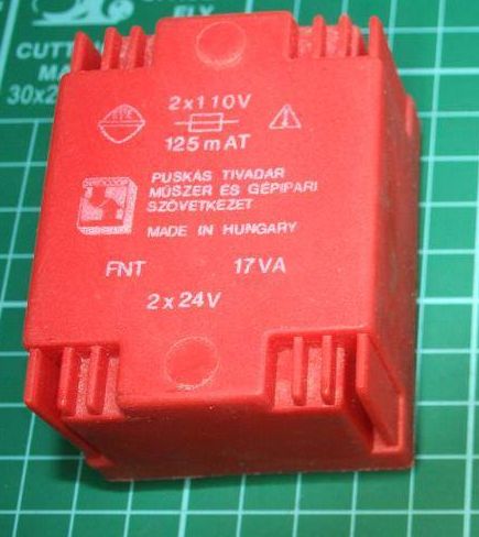

Valaki megtudja pontosan mondani,hogy a képen lévő trafót hogy kell bekötni 230V-ra!?
üdv!Trafó
(#) zolika60 válasza marcall hozzászólására (») Feb 16, 2011 /
A két 110V-os tekercset kösd sorba. A két belső lábat zárd rövidre. Természetesen a felirat alatti oldalon.

(#) marcall válasza zolika60 hozzászólására (») Feb 16, 2011 /
Így gondoltad!?
Igen. Pont így. Bocsánat, csak most értem haza.

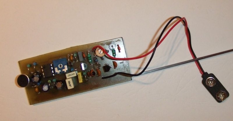

Sziasztok! Szerintetek miért nem működhet a Poloskám? Zárlatmentes, mindent helyesen ültettem be. A kerámia kondikat mindegy ugye, hogy hogy kell bekötni? Antennám az egy 20 centis de legalább 2 méter feltekert drót van benne, profi antenna. Tápfesz 2.6 V, és az indukvitás is megvan. Azt ugy tekertem ahogy a rajzon van 1:1 méretben.(kb akkora, de azért nem így néz ki, csak így ábrázoltam. ) Nem találtam meg a 88-108 mHZ között, pedig lassan hajtottam.
(#) kadarist válasza janikukac hozzászólására (») Feb 16, 2011 /
A tápfeszültség inkább legyen 4,5V. Az antennát pedig ne tekerd fel, hanem legyen egy 20-30 cm-es egyenes szigetelt vezeték. Ha a 4,5V meg van, akkor mérj feszültséget a mikrofon kapcsain. Ezen a képen hol van a tekercs? Vagy ez mit ábrázol?
(#) janikukac válasza kadarist hozzászólására (») Feb 16, 2011 /
Ez nem az én művem. Ezt egy másik kolléga csinálta. Amúgy 4.5 elemet raktam rá, és azzal mutat ki 2.6 V mikor berakom, amúgy meg már csak 3.3 V-ot. Ahonnan a kapcsolás van, ott meg 2 AA elem kell, tehát 2.8 V kb . Az antenna, amúgy miért nem jó, egy másik talkie walkie-hez volt.
Ha leesik a feszültség, akkor zárlatos az áramköröd. A tranzisztort jól forrasztottad be? Egy képet mutathatnál róla.
Pedig végig mértem multival, és nem zárlatos, a tranyókat pedig úgy raktam be , mint az oldalon levő képen, ahonnan szedtem. Ott BC 547C-t ír , nekem pedig BC 547B van, valami különbség? :pirul:
Ez az áramkör pedig alig vesz fel áramot, úgyhogy mérhető feszültségesésnek nem kellene lenni az elem kivezetésein. A mikrofon is jól van bekötve? Egy kép csak jó lenne.
Az a baj, hogy a f. gépen 500 kép van, törölni nem törölhetem, csak USB-n rakhatnám fel, és kártyaolvasóm nincs. A miki úgy van bekötve, hogy a külső megy a - ra a másik meg + ra. Tehát az a külső, amelyik a a széléhez csatlakozik.
Az úgy jó.
Akkor végleg nem értem mi a baj. Majd holnap megnézem, hogy lehet az a baj, hogy az ónból kifojt gyanta szigetel el valamit. Már ötletem nincs.
(#) anagma válasza vilmosd hozzászólására (») Feb 16, 2011 /
Teljesen új vagyok.Nem hogy PIC-et,egy bitnyit nem programoztam.Tehát a pic-et ajánlod?Csak mert a sulihoz azt mondják C fog kelleni jövőre,és szeretném azért ha lenne valami fogalmam...Ha angol az se nagy gond,legalább fejlődöm angolból is
A gyanta szigetelő anyag, úgyhogy az nem okozhat zárlatot, de a forrasztásokat ellenőrizd.
Tudom, azért mondom, hátha valahol szigetel, és épp az a baj.
Ha zárlat van, akkor nem a szigetelt kötések miatt fog sok áram folyni. Akkor éppenhogy nem folyna.
Akkor végleg nem tudom, mi a baj, pedig ez egy nagyon egyszerű kapcsolás. :ijedt:
