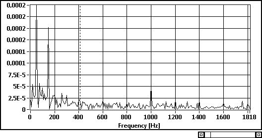

(#) petemazi válasza petemazi hozzászólására (») Dec 17, 2010 /
Átdobozoltam, maradt ugyanaz.. Akkor viszont ráfér egy kábel csere a lejátszóra.
Mondjuk ez engem nem zavarna, mert csak szobabontó hangerő mellett válik igazán hallhatóvá, átlagos zenehangerőn pedig nem hallani, de a felvételben benne van.
(#) cruisher válasza petemazi hozzászólására (») Dec 17, 2010 /
Az is lehet, hogy az a zaj ami látszik a jelben földhurok. Próbáld meg mérés előtt kihúzni teljesen a konnektorból, hogy úgyis látszik e. Én a Hiraga MC-vel jártam így. Van egy pici földhurok a rendszerben, amit az MC előfok annyira felerősít, hogy már zavaró a búgás.
(#) petemazi válasza cruisher hozzászólására (») Dec 17, 2010 /
Ha kihúzom a trafót, nem változik semmit a jel, se a gépen, se fülre. Szerintem itt valami árnyékolás gond lesz a lejátszón belül. Ha földhurok lenne, akkor egy erős 50hz-nek kéne hallatszania.
(#) petemazi hozzászólása Dec 17, 2010 /
Azt hiszem, megtaláltam a hibát. A kar vezetékei egy pár centis szakaszon árnyékolás nélkül, szabadon futnak az árnyékolt "kőtődobozig" a lejátszón belül. Itt majd összesodrom az összetartozó kábeleket, és húzok rájuk egy árnyékoló harisnyát.
(#) petemazi hozzászólása Dec 19, 2010 /
A lemezjátszó kábelének kicserélésével, fejkábelek összesodrásával, és a végfok mögötti 230as kábelek rendezgetésével ezt az eredményt sikerült elérnem:

(#) bgsf válasza petemazi hozzászólására (») Dec 23, 2010 /
Elmondom neked hogy ez a zaj mérési hibából is adódhat. Főleg a géped bus sineinek zajosságából.... Talán egy másfél millás analóg spektrumanalizátor mást mutatna.
Viszont nem írtad hogy volt-e lemez a lemezjátszón vagy nem....
Szerintem nem, mert akkor a motorzaj lenne a mérvadó.
Na meg a lemezé......
(#) petemazi válasza bgsf hozzászólására (») Dec 23, 2010 /
Ezeket mind úgy mértem, hogy a kar a tányér felett lóg a levegőben. Viszont ugyanazt mérem, amikor ki van kapcsolva a motor, szerintem ezt a problémát a másnapos mérnökök elég jól megoldották. Amúgy azt veszem észre, hogy napközben, amikor a hálózat terhelése magas, eléggé beleszól az 50hz a mindenféle felharmónikusával, viszont kora reggel vagy éjszaka szinte teljesen csöndben van.
