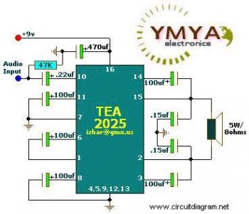

Sziasztok.Anyi lenne a kerdesem hogy nagy baj lenne ha a beneten levo 47 k ohmos ellenalas helyet 51 k teszek? Csak ilyen erteku van hozza a legkozeleb ami itthon van.
(#) kadarist válasza Davidd hozzászólására (») Ápr 19, 2011 /
Nem baj, ha az 51 k ohm-osat teszed oda.

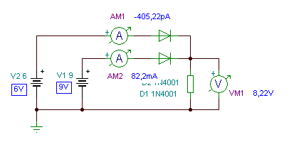

(#) kezdő22 válasza proli007 hozzászólására (») Ápr 19, 2011 /
Ezt értem...
De mégis hogy tudom ezt két diódával megoldani? hgoy fogja tudni 2.dik dióda hogy az elsőn nem folyik áram és akkor a másik diódát meg kellene fordítani hogy az eddig visszatartott feszt. átengedje....valószínű hogy túlkomplikálom de nem értem..bocs...

(#) proli007 válasza kezdő22 hozzászólására (») Ápr 19, 2011 /
Egy dióda úgy működik, hogy
- ha az Anód pozitívabb feszültségen van mint a Katód, akkor vezet. (Be van kapcsolva, mint egy kapcsoló, csak nem veszteség mentesen.)
- ha a Katód pozitívabb feszültségen van mint az Anód, akkor zár. (Ki van kapcsolva, mint egy kapcsoló, majdnem veszteség mentesen.)
Az ábrából láthatod, hogy az egyik elemben 9V van, míg a másikban csak 6V. Így áram a 9V-os elemből folyik a terhelés felé. De az is látható, hogy nem érkezik meg mind a 9V.
üdv! proli007
***..értem..de akkor ha 2 darab 9V közül akkor melyik folyik a diódán? és a veszteséget nem lehet valahogy visszaállítani 9 V ra?

(#) yohnsee válasza kezdő22 hozzászólására (») Ápr 19, 2011 /
Szerintem ez a leginkább költséghatékony megoldás. De ha te mindenképpen 9V-ot szeretnél, elektronikát is csinálhatsz hozzá, de akkor annak a fogyasztása, lehet hogy még nagyobb lesz, mint amit a diódán eső feszültséggel vesztenél. Hogy ezt minimalizáld, használj schottky diódákat. De Te döntesz...szerintem a 2 diódás megoldás a legegyszerűbb.
(#) kezdő22 válasza yohnsee hozzászólására (») Ápr 19, 2011 /
Ok. Schootky dióda lesz és 2
De még mindig nem értem teljesen hogy hogy is fog ez a 2 dióda működni, vagyis azt a részt nem értem mikor egyszere rákapcsolom az halózati átalakított 9 v és az elemes 9 V ot...Hogy döntöm el diódákkal hogy a hálózati ) feszel működjön elsődlegesen?
(#) kadarist válasza kezdő22 hozzászólására (») Ápr 19, 2011 /
Úgy döntik el a diódák ezt a problémát, hogy az nyit ki a fogyasztó felé, amelyik nagyobb feszültséget kap az anódjára.

(#) kezdő22 válasza kadarist hozzászólására (») Ápr 19, 2011 /

(#) qvasz2 válasza kezdő22 hozzászólására (») Ápr 19, 2011 /
Ha pontosan 9V a tápegységed is, és az elemed is, és azt szeretnéd, hogy a tápról járjon, akkor az elemre kettő diódát kötsz sorba, a tápra csak egyet. A schottky dióda nyitófeszültsége 0,1-0,2V között van, tehát még két darab sorba kötve is jobb, mint egy sima dióda, ami ugye 0,55-0,6V
