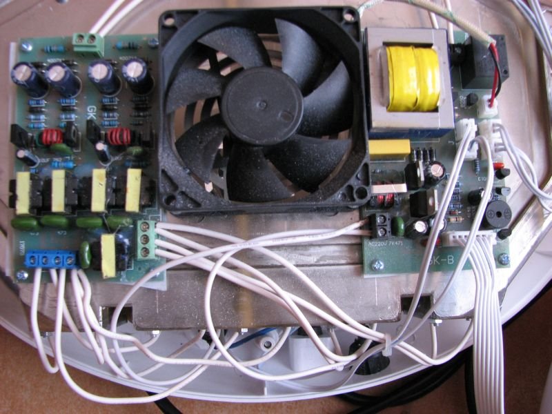

Műkörmös UV lámpávan 5db 2 kivezetéses cső van.
Csőcsere esetén az új /philips/ csővel nem működött csak a fénycső töve villódzott, pattogott, nem gyulladt be.
Eredeti csőn lévő felirat: AN 9W/UV(DC)
PL-S 9W/10/2P
Új csőn lévő felirat: PHILIPS PL-S 9W/10/2P
Made in Poland
A DC jelzés más meghajtásra utalhat?
Mi lehet a hiba?
Köszi

(#) didyman válasza stoky hozzászólására (») Márc 4, 2011 /
Hibás a cső, gázhiányos, vagy a higanykapszula egyben maradt.
DC meghajtás fénycsöveknél értelmetlen.
(#) stoky válasza didyman hozzászólására (») Márc 4, 2011 /
Másik készülékben viszont a philips /új/ cső működik.
Ezért nem értem.
További megoldás van?
Hibás az előtét.
Az eredeti noname csővel kiválóan üzemel.
Át kéne nézni azt a készüléket mégis. Ha nagyon hosszú a vezeték a cső és az előtét között, akkor elképzelhető, hogy nem jut elég nagy energia a cső sikeres gyújtásához. Lehet, hogy a kínai vacaknak elég volt, a fülöpnek meg nem, lehet, hogy a fülöp sikerült kissé gyengére. Próbáld meg égetni pár órát a fülöpöt és úgy megpróbálni.
Értem, sajna csak a készülékben tudnám használni az meg nem gyujtja be.
Esetleg arra gondoltál,h hagyjam villogni és hátha egy idő után begyujt?
cs
Hagyhatod, de ne órákat. Szétszedhető a készülék?
Igen bontható, de még nem szedtem szét mivel nem értettem a hibát.Külön-külön az elektronika és a cső is jó csak együtt nem.
Ha bontok mit nézzek mi a tipped?
Cs
A kábelezés hossza, kábel minősége.
Az elektronika és a csőfoglalat között?
(#) didyman válasza stoky hozzászólására (») Márc 5, 2011 /
Igen.
(#) stoky válasza didyman hozzászólására (») Márc 5, 2011 /
Megnéztem a kábelezést. A következő a felirat a kábeleken az elektronika és a foglalatok között:
VDE H05V-U 1X0,75mm2 Nr.40012841 CIXI HONGYU ELECTRIC APPLIANCECO..LTD
én 0,75-ös tömör réznek látom.
Cseréljem?
Kép az elektronikáról és vezetékezésről:

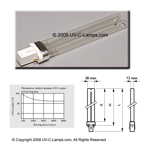

Légyszi rajzoljátok le, vagy fotózzátok is, hogy a 2 lábú 9W UV(DC) fénycsövet hogy a jóist...nbe kell rákötni a hálózatra!
Szedtem szét kompakt fénycsövet is, de ott az elektronikára 4 láb van kötve. A hagyományos armatúrákban 4 láb van. A konyhai kis fénycsöves lámpánkban lévő csőnek is 4 kivezetése van. Akkor az uv-s miért 2-vel rendelkezik?
Hogy kell bekötni?
Aki mondja a tutit annak küldök sört!
Köszi enktek!

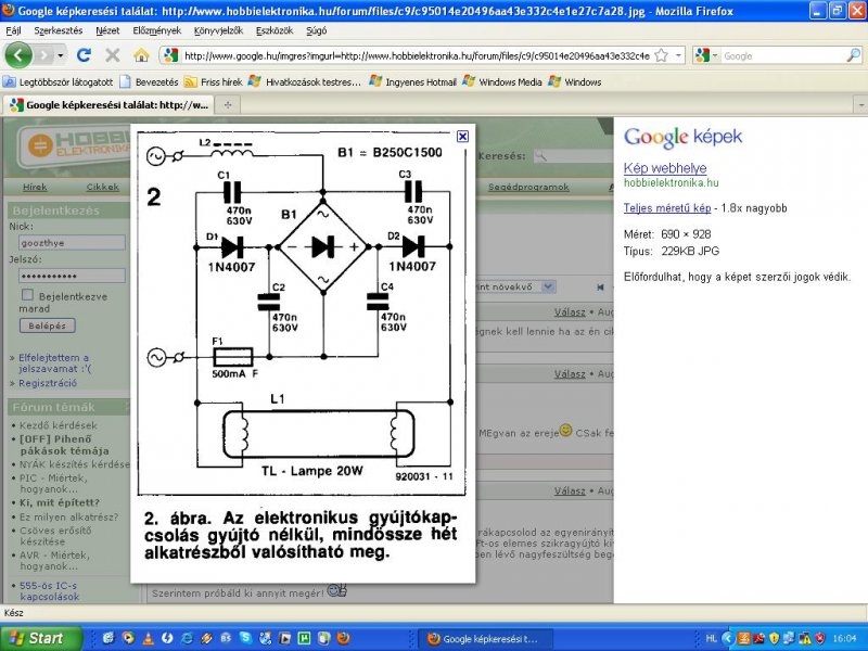

Helló Mesterek!
Köszönöm a hozzászólásokat,de ezen módszerrel sem működik. A csövek tuti jók,kipróbáltuk műkörmös lámpában,de azt nem akarok venni 15ezerért.
Kötöttem előtéttel sorba,utána gyújtóval-na így már fel-felvillant a gyújtó ütemében,de a gázt szerintem így sem üti át. Aztán kiindulva az egyik infóból,hogy benne a csőben az elektronika- direktbe 230V,így is néma.
Visszapróbáltam a kis 8W-os konyhai armatúrába-ami sajnos 4 lábra van csinálva- azon 2 pont között mértem 40V-ot, na ott egyszer beindult, folyamatosan világított,de ez csak egyszer sikerült. Utána soha, egyik csővel sem sikerült reprodukálni. Már nem tudok több variációt. Talán még csinálik egy elektronikus gyútót-a képen.
Köszi mindenkinek!
