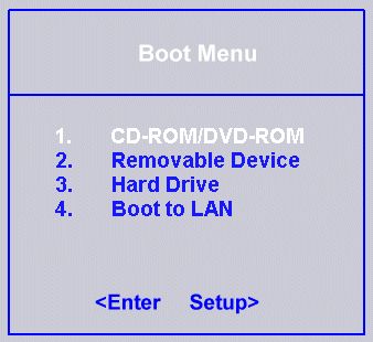

(#) belfi2 válasza didyman hozzászólására (») Márc 9, 2011 /
Nekem volt egy IBM Netvistám (a napokban eladtam)és annak hiába állítottad a boot sorrended PL:CD->HDD->LAN-ra és tettél bele telepítőlemezt nem bootolt be ,hanem elindult rendesen.De ha induláskor az F1 helyett az F12-őt nyomtad ,feljött a bootmenü,ott kiválasztottad a CDrom -ot és mát indította is a telepítőt.
(#) didyman válasza belfi2 hozzászólására (») Márc 9, 2011 /
Ha a POST során soká ismeri fel a cd-t, akkor úgy érzékeli, hogy nincs benne lemez, mire eljut a boot-menüig, addigra pont megtalálja. Sok lap+ODD baja ez. Pause gombbal lehet kikerülni.
Lehet hogy én nem fogalmazok pontosan ,ez nem hiba hanem így van gyárilag, F1 BIOS setup ,F12 Boot menü.
(#) _ampervadasz_ válasza belfi2 hozzászólására (») Márc 9, 2011 /
Dydiman azt próbálta mondani, hogy a POST -ot felfüggeszted a PAUSE gombbal, de csak addig, hogy időt nyerj azért, hogy az ODD magához térjen addig, mert egy kicsit lomha. Pár másodperc után fogod (például 5 másodperc) és megnyomod ismét a PAUSE gombot, és a POST folytatódik tovább, de már akkor fogja látni a BIOS az INT 13h szakaszánál, és nem később.

(#) belfi2 válasza _ampervadasz_ hozzászólására (») Márc 9, 2011 /
Tudom mit akart mondani, de ez mint írtam, gyárilag így van.Már a POST alatt így jelentkezik be ,tehát a képernyő aljára kiírja a választási lehetőséget.Hiába állítottál bármit a BIOS- ban hogy legyen első boot eszköz nem indult csak ha a Boot menüben beállítottad.(Tehettem a flppyt is azzal sem indult)De ez benne volt a leírásában is csak most nem találom .

(#) didyman válasza belfi2 hozzászólására (») Márc 10, 2011 /
Nem, nem így van. Van pár Netvista a kezem alatt, egyiknél sem kell beavatkozni az indításba, hiszen a boot sorrend beállíthatóságának pont ez a célja. Boot-menüje majdnem minden alaplapnak van már. Ha nálad nem hajlandó butulni CD-ről, amikor az van beállítva elsőnek, akkor ott hiba van. Gondolj bele, minek van boot sorrend beállítás és mennyire életszerű az, hogy a beállított sorrend helyett F12-vel tudsz CD-ről butulni? Semennyire .

(#) belfi2 válasza didyman hozzászólására (») Márc 10, 2011 /
Én hiszek neked és nem egy szer elgondolkodtam hogy miért van így de csak így volt hajlandó telepítőről indulni.Mások is próbálták nekik sem ment.Mint az írtam eladtam ,Ők meg úgy is nekem szólnak ha valami van vele.
Mivel a "manusz" azt írta hogy két XP-t is próbált, azt hittem telepíteni akart, de nem igazán érdekli a dolog úgy látom.
