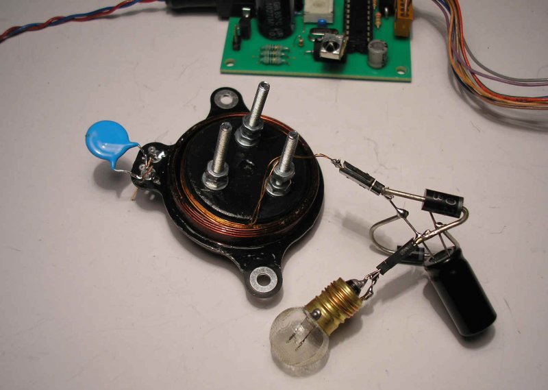

- Megerősíteném Patexati fórumtársunk PC ventilátor felhasználásával készült légmagos forgótrafókkal végzett kísérleteinek eredményeit. -A napokban kaptam Patexati fórumtársunktól néhány gondosan elkészített (profi minőségű) légmagos forgótrafó tekercseket, (tekercspárt, talán 0.5mm-es légréssel !), és egy eredeti bázisáramkörrel rögtön ”górcső” alá is vetettem áramátviteli kísérletekhez. Meglepődtem magam is, mert itt valóban sokat számít egy 10-12nF-os kerámia kondenzátor a forgótrafó primer tekercsével párhuzamosan kötve. A bemenő áram jóval kisebb lett, de az átviteli teljesítmény mégis nőtt. Azt is megvizsgáltam, és valóban, csak egy gyors diódával érdemes a szekunder oldalon az egyenirányítás, de nem mindegy a tekercset milyen ”polaritással” kötjük be. Talán a felére is leeshet az átviteli teljesítmény, megnövekszik a bemenő áram, melegednek a tekercsek és a hozzá tartozó áramköri elemek is, ha helytelen a tekercs rákötése az egyenirányító dióda áramkörére. Az alkalmazott dióda típusa itt FR502 volt. Graetz híddal is megvizsgáltam, de sokkal rosszabb eredmények születtek, természetesen az ”egydiódás” javára. - Úgy néz ki, ezekkel a kis átalakítási műveletekkel igencsak megnőtt a jósága a forgótrafó átvitelének. Ha szükség lenne rá, jóval nagyobb áramok is átvihetők a jelzett módosításokkal. Egyébként, kisebb lehet a kitöltés, és kevesebb a bemenő áram is. A tekercsek adatai: 100 menet 0.5mm-es CuZ huzalból, a szekunder 150 menet 0.35mm-es CuZ huzalból készült. A terhelés 6V/0.8A-es izzó, (cca 5W), az egyenirányítás után a puffere lett rákötve. Néhány képben a kísérleti összeállításról.
